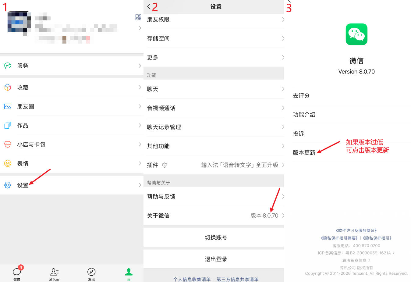

前置条件
  • 微信APP版本:8.0.70及以上

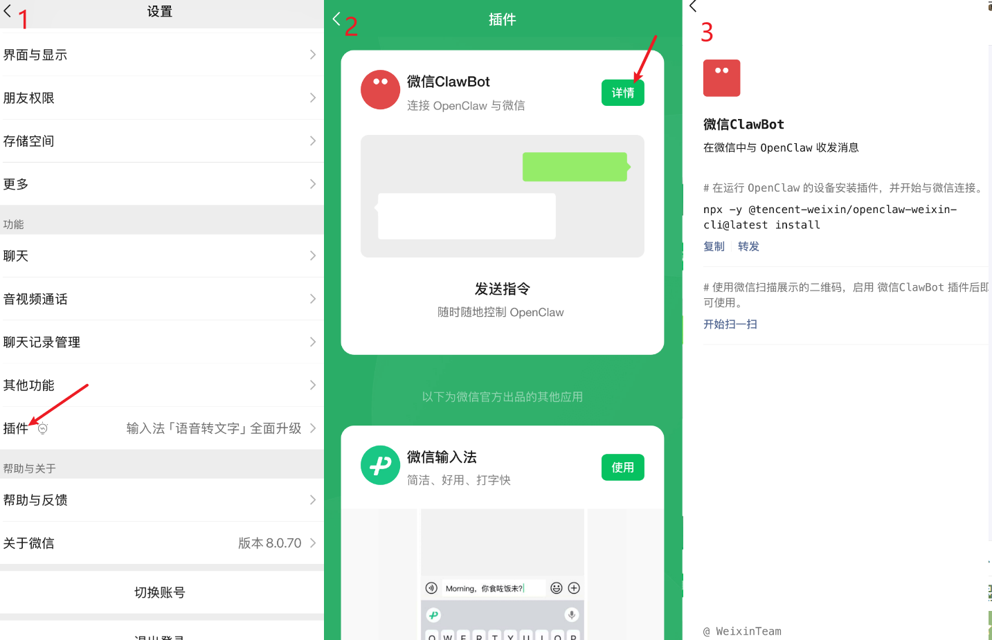

1.查看微信机器人插件
  1. 在微信APP设置界面,点击插件,参考图1。
  2. 找到微信ClawBot,点击详情,参考图2。
  3. 在微信ClawBot界面可以看到安装命令,复制该行命令。参考图3。
npx -y @tencent-weixin/openclaw-weixin-cli@latest install
如果后续命令有更新,可按照图3的最新命令。

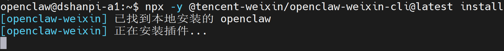

2.在OpenClaw中安装
1.打开OpenClaw主机设备的命令行终端,将复制的命令粘贴至命令行执行,:
image-20260323172343544
等待安装完成。。。

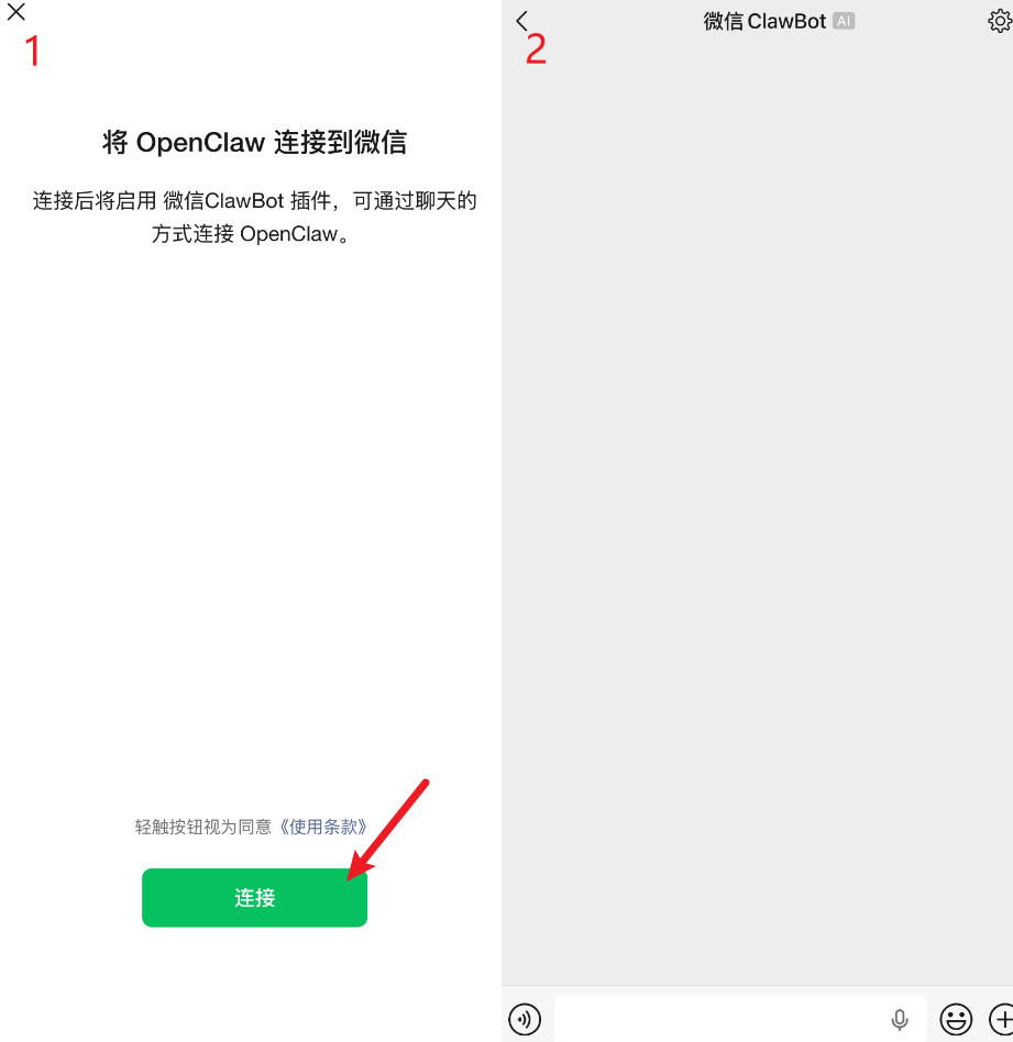

3.微信扫描成功后,点击连接,等待连接成功后,可跳转到图2的微信ClawBot界面。
image-20260323173021248
可以直接在输入框,发送内容进行聊天。

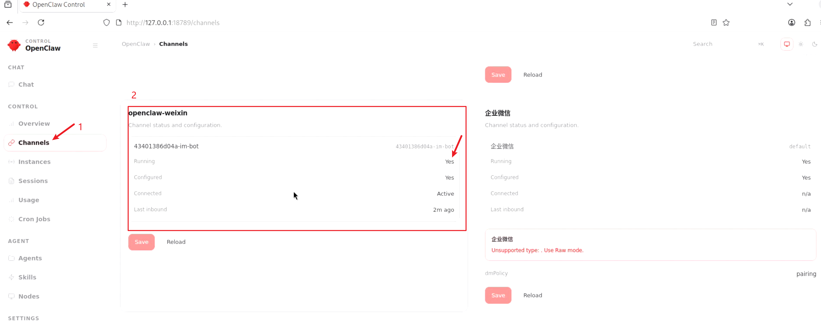

3.可在OpenClaw的Channels,查看openclaw-weixin微信会话状态。
image-20260323173518867

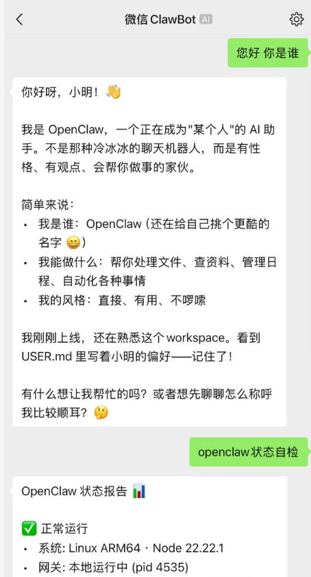

3.测试
直接在微信ClawBot界面发送会话进行测试,如果配置成功了,OpenClaw会回复你。
