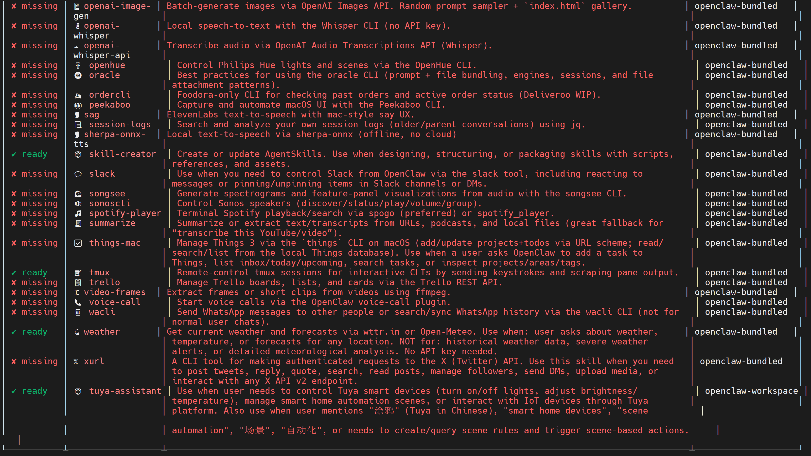

使用skills会自动扫描workspace命令扫描:
openclaw skills
运行结果如下:
image-20260305162744973

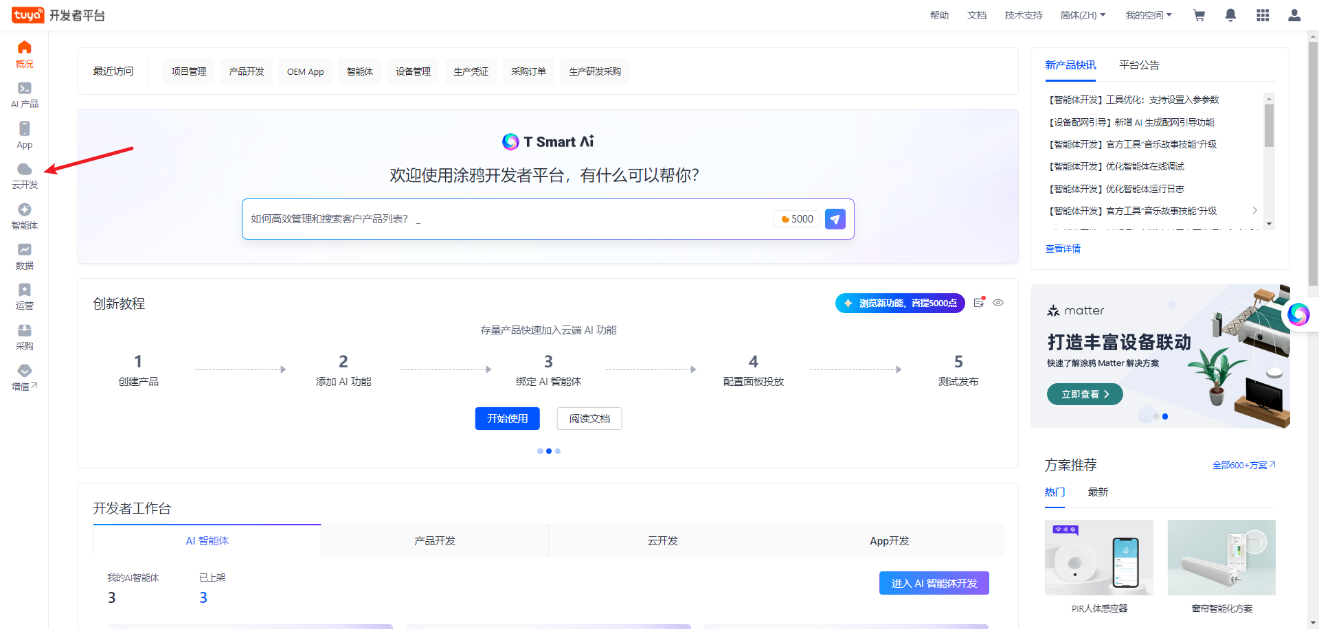

4.登录涂鸦云平台
访问涂鸦云平台:https://platform.tuya.com/
image-20260305164829755
选择云开发。
image-20260305165438838

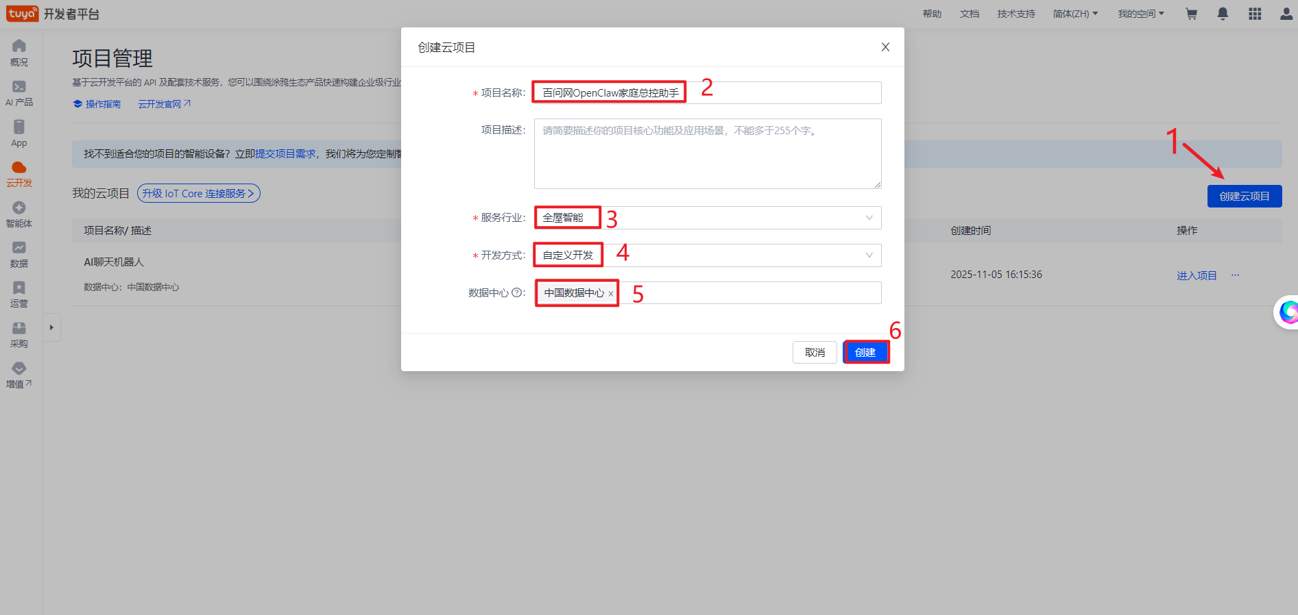

  1. 创建云项目
  2. 项目名称:随便填(如"百问网OpenClaw家庭总控助手")
  3. 行业:智能家居
  4. 开发模式:自定义开发
填写完成后,点击创建

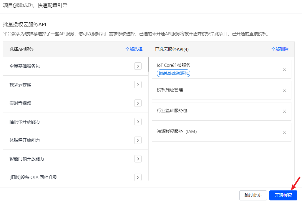

image-20260305165950822

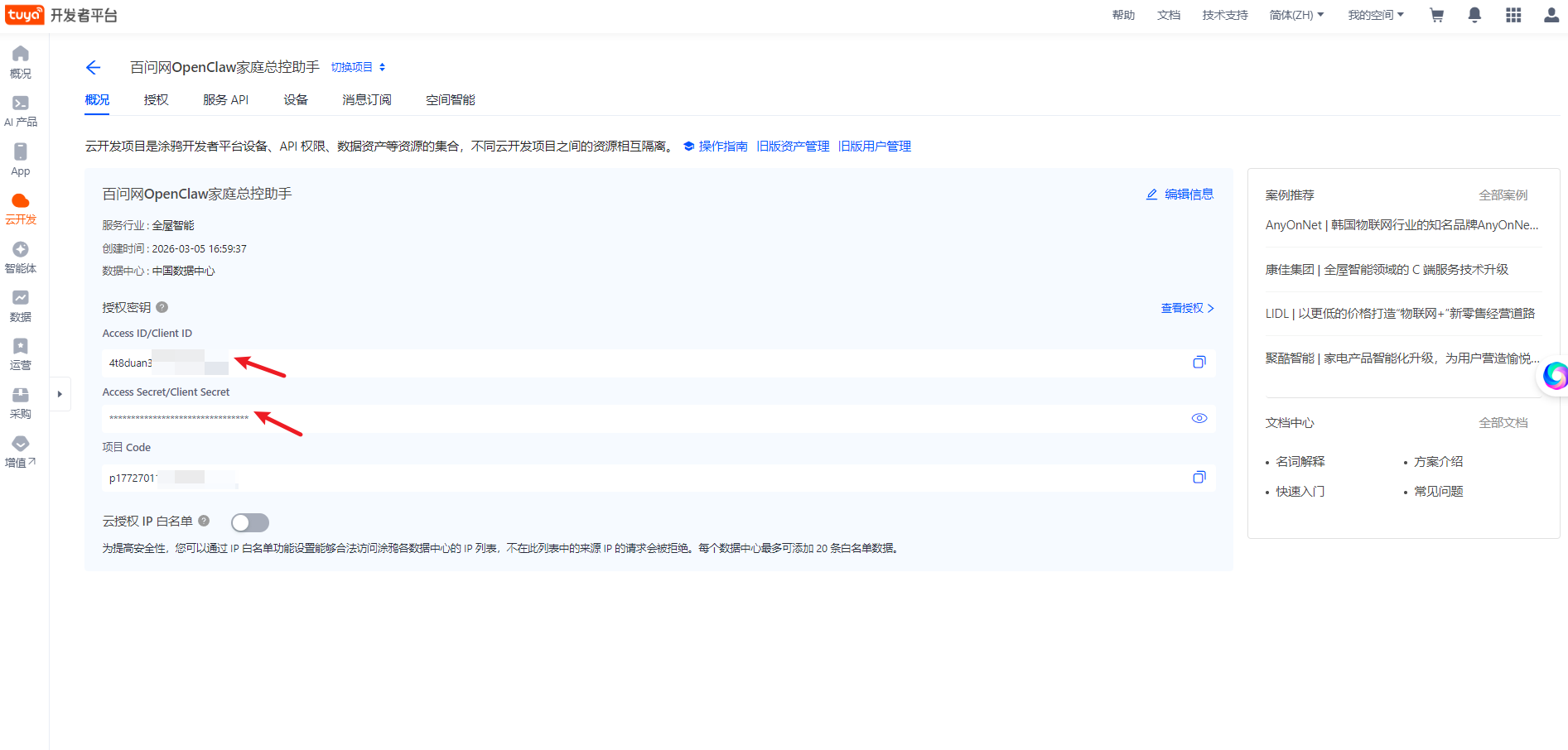

选择开通授权。
image-20260305170200009
在这里就有我们需要的Access IDAccess Secret。请记录下这两个授权密钥,稍后我们会用到。

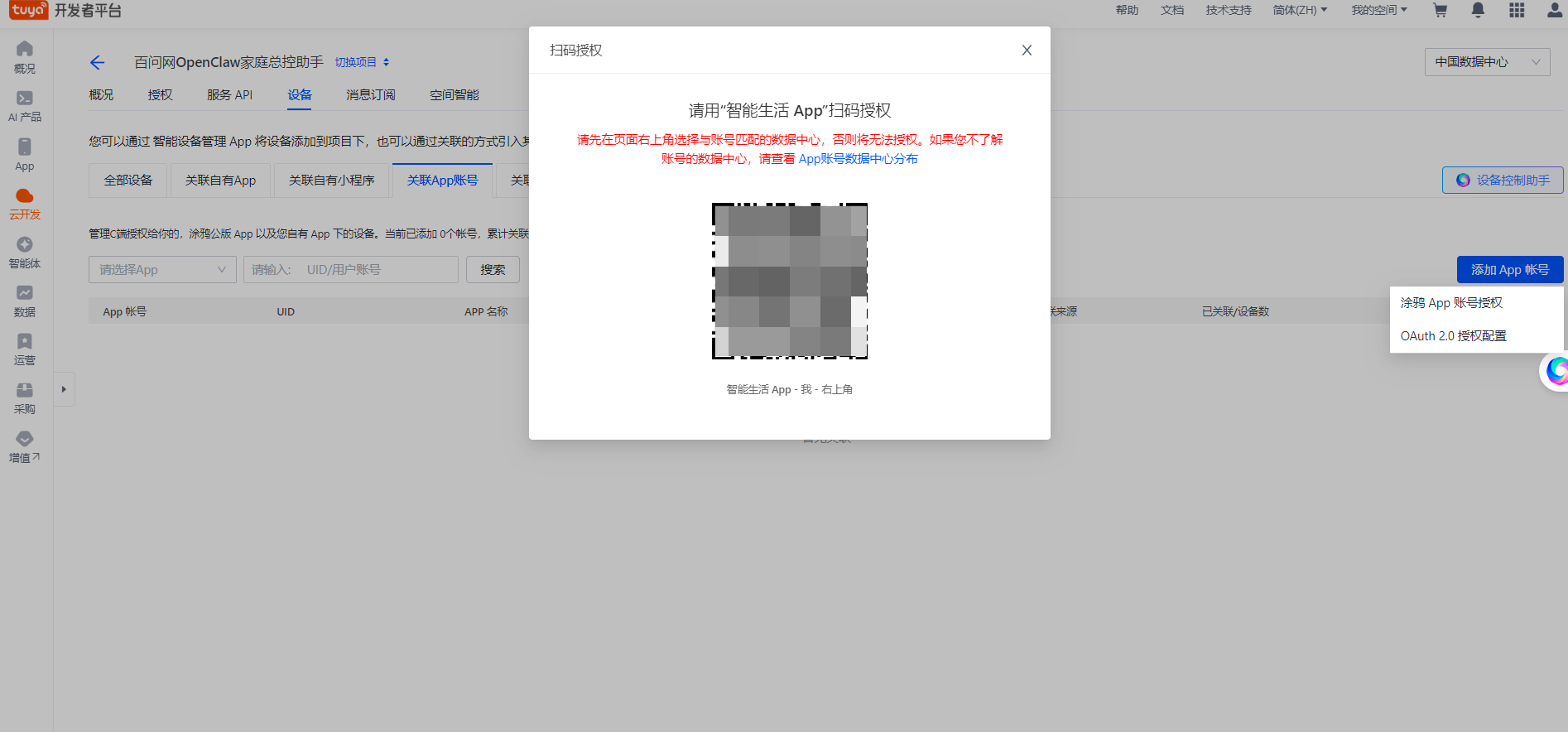

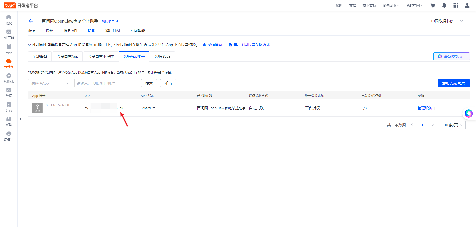

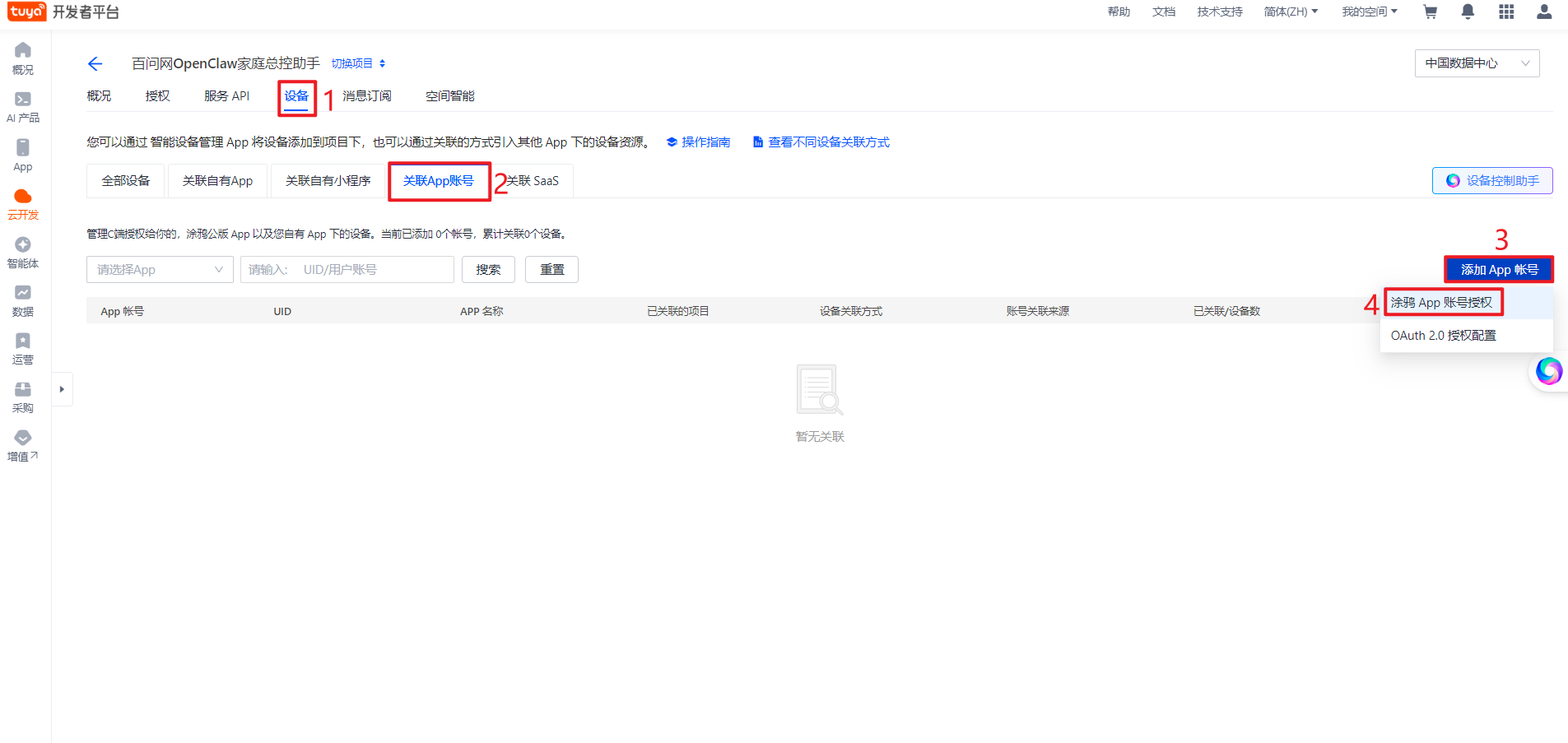

5.获取UID
image-20260305175708803
image-20260305180134283
下载智能生活APP进行扫描,下载方式:
image-20260305180009797
您也可以在各大应用市场搜索“**智能生活/SmartLife”**下载使用。

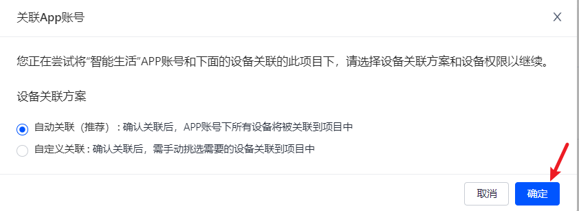

扫码完成后,在APP端同意登录,后可以看到网页端会弹出设备关联方案,我们选择自动关联
image-20260305180304017
点击确认后会自动关联设备,等待自动关联后 image-20260305180434580
可以看到刚刚我们创建的项目百问网OpenClaw家庭总控助手,请记住上图中的UID,后续我们需要用到。

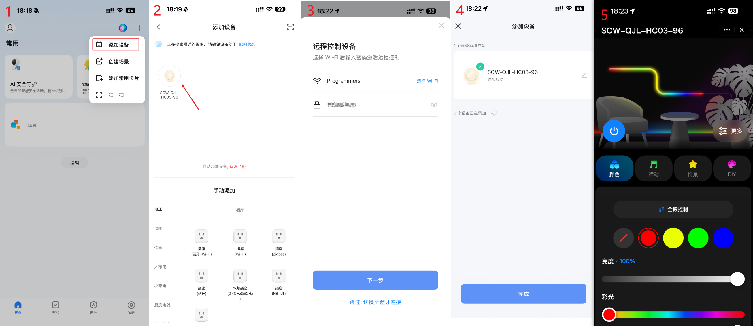

7.使用APP连接灯带设备
开始前,请长按灯带上的按钮,让灯带处于红色灯闪烁状态。
连接2.4GHz的WIFI,打开蓝牙,再打开智能生活APP。
image-20260305182547828
  1. 点击右上角的+,选择添加设备
  2. 等待扫描到的设备,扫描到设备后,点击设备。
  3. 连接WiFi,选择连接到与手机连接的同一个WiFi。
  4. 添加成功后,点击完成
  5. 添加成功后,会看到灯带设备的控制APP界面。

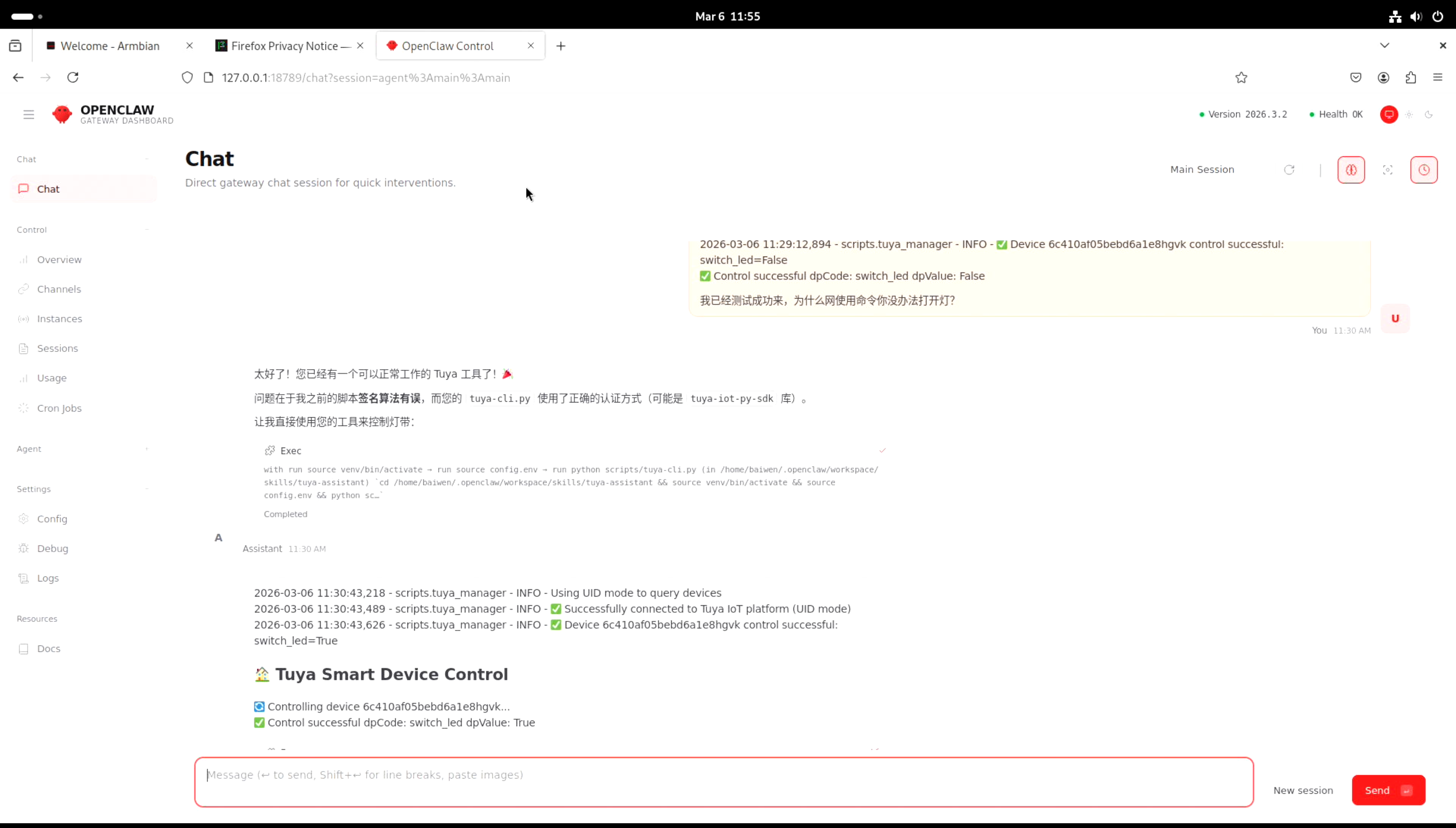

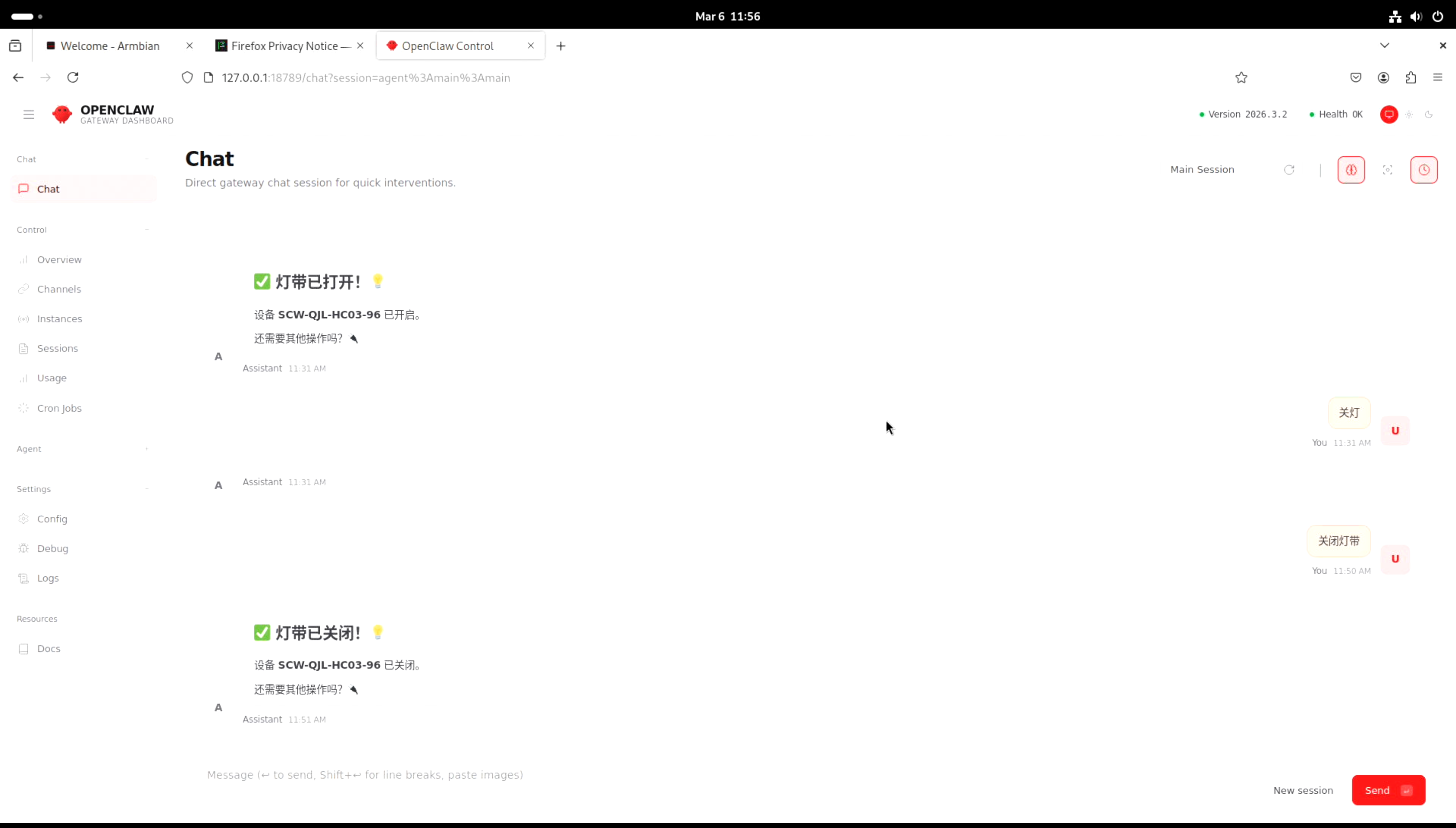

9.打开web UI
openclaw dashboard
访问http://127.0.0.1:18789,可以将测试设备开启关闭的LOG发给AI,让其学习,学习成功后即可控制灯的开关。
