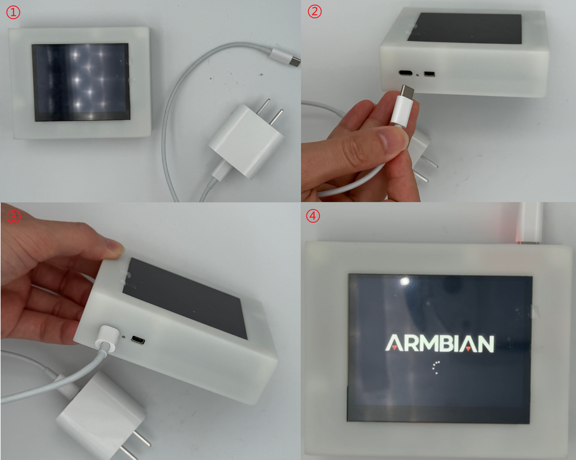

- 按照图1所示,找到OpenClaw AI主机和电源适配器。
- 按照图2所示,找到OpenClaw AI主机头顶处的TypeC的电源接口。
- 按照图3所示,将电源适配器的TypeC接口,接入OpenClaw AI主机,电源适配器接到220V家庭电源上。
- 上电成功后,观察OpenClaw AI主机套件上方的显示屏会显示开机LOGO。

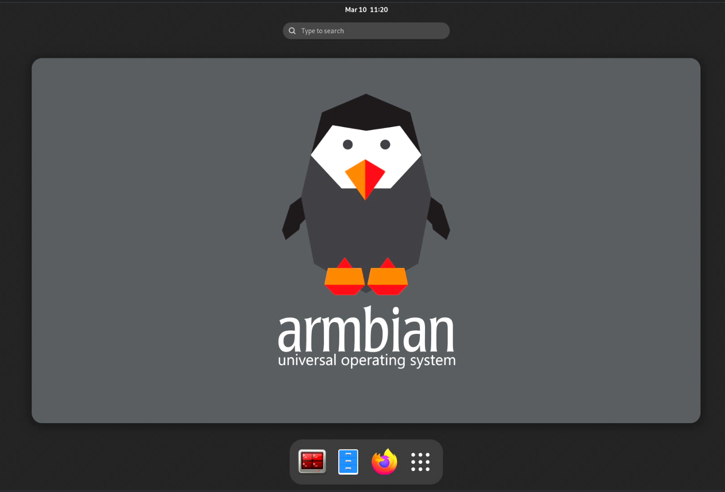

系统启动成功后,可以到屏幕显示如下界面:

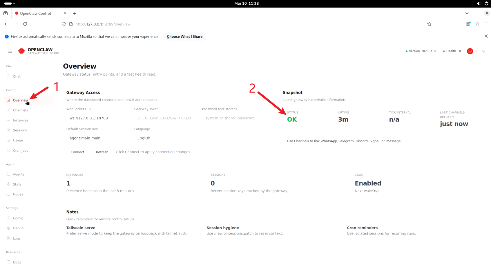

等待OpenClaw系统启动,启动成功后会弹出OpenClaw Web UI界面。
此时可通过触摸屏点击OpenClaw Web UI界面上的Overview查看OpenClaw系统状态。

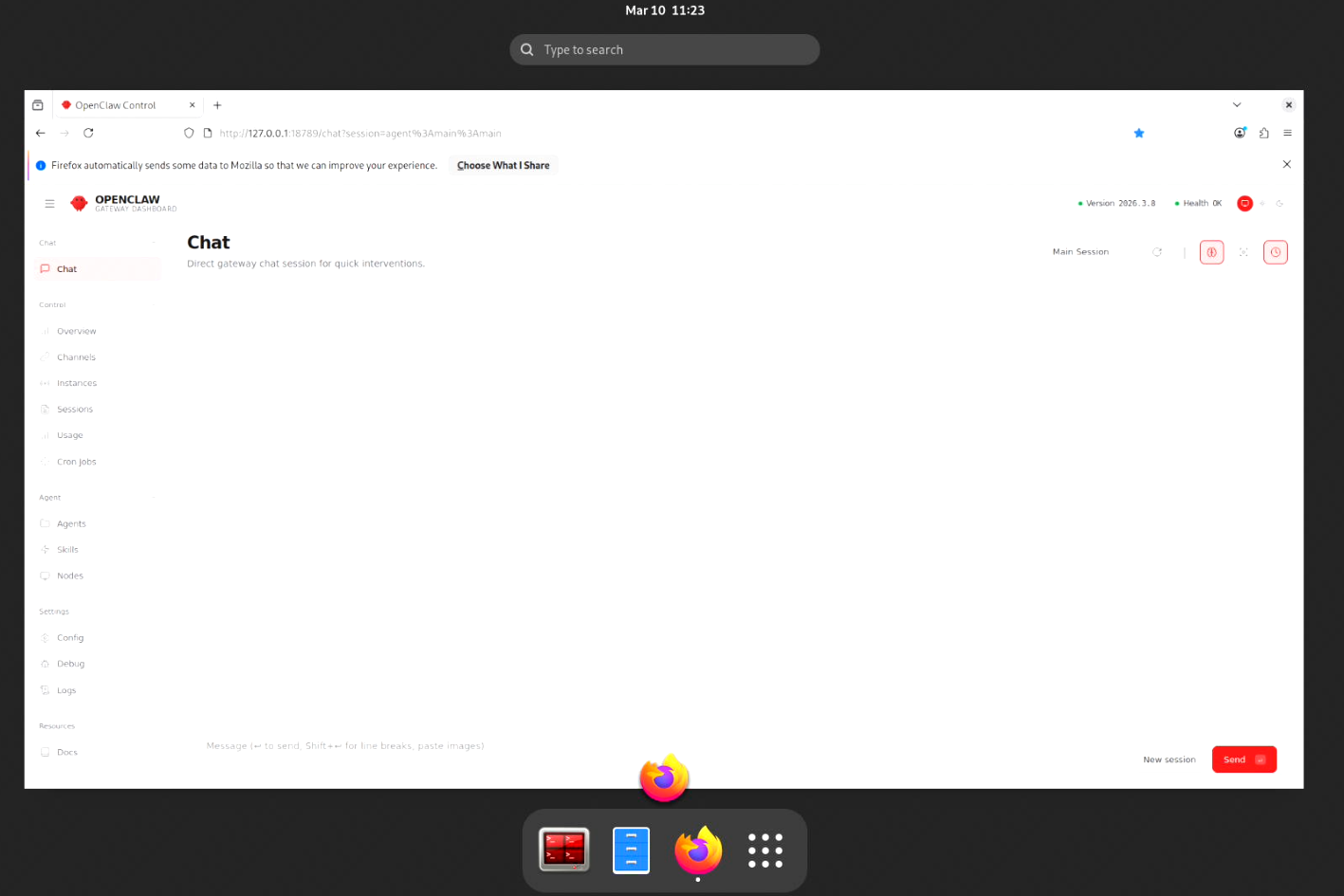

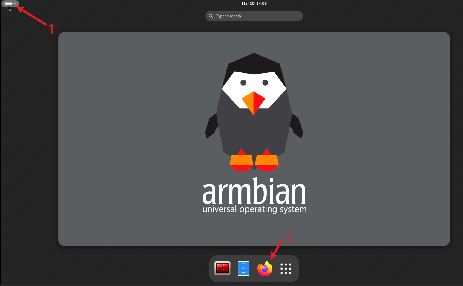

访问浏览器
点击左上角的按钮,选择 下方的FireFox应用,点击打开即可。
可点击OpenClaw Control访问OpenClaw Web UI。

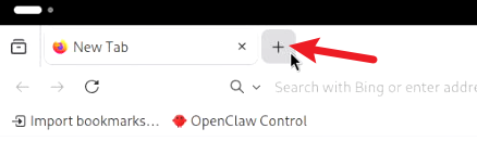

如果默认界面不是上图所示,可点击+号,重新打开一个标签页。

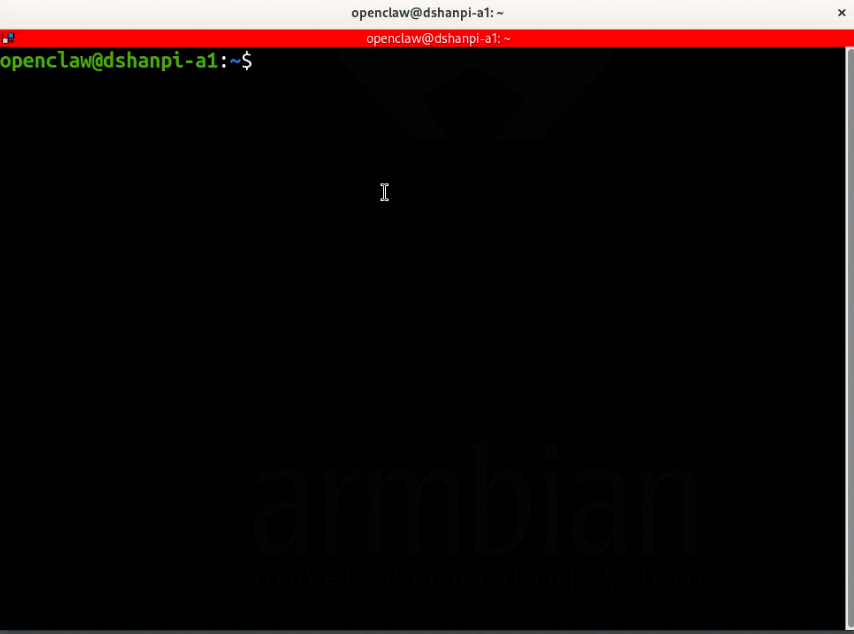

访问命令行终端

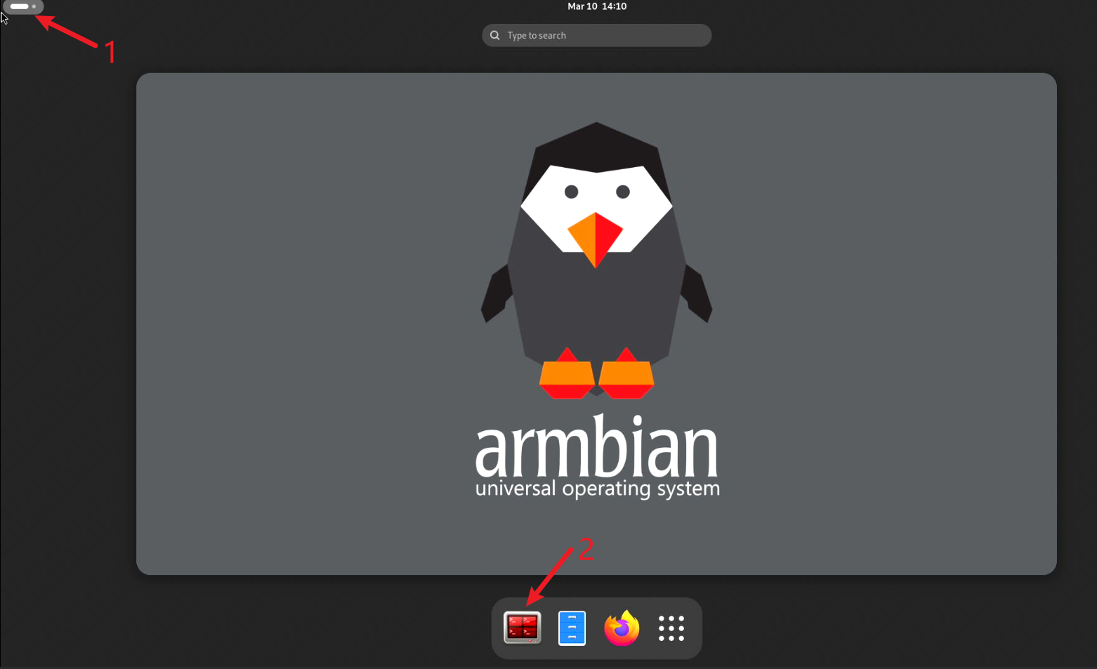

点击左上角的按钮,选择下方的Terminator应用,点击打开即可。
在这个界面可输入命令,可用于查看OpenClaw运行状况,增加OpenClaw Skills等

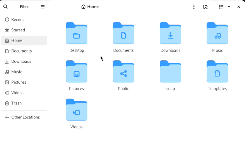

访问文件资源管理器
点击左上角的按钮,选择下方的Files应用,点击打开即可。
在这个页面里可以存放后续需要给OpenClaw处理的文件。

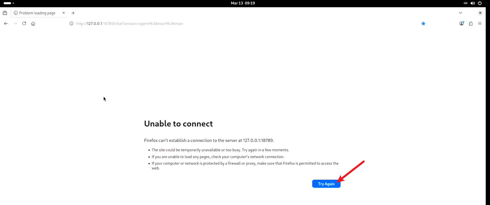

1.无法访问OpenClaw Web UI,启动界面显示 Unable to conect。
原因:OpenClaw系统没有完全启动,导致Web UI界面无法显示。
解决办法:
1.点击Try Again,尝试重新访问OpenClaw Web UI。如果还是一样可等待一分钟后继续尝试点击。

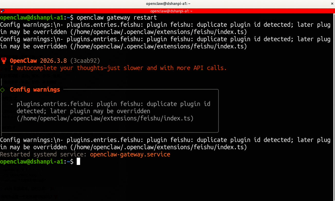

2.如果多次点击,并且等 待了一段时间后,再次点击还是无法正常查看OpenClaw Web UI可重新启动Open Claw系统,访问命令行终端,输入以下内容:
openclaw gateway restart
重启服务后,再次打开浏览器访问OpenClaw Web UI。

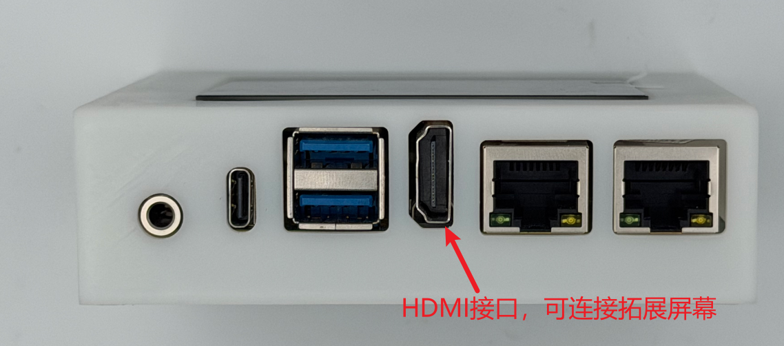

【拓展】连接HDMI屏幕
如果想连接拓展屏幕,可使用HDMI线连接拓展屏幕。

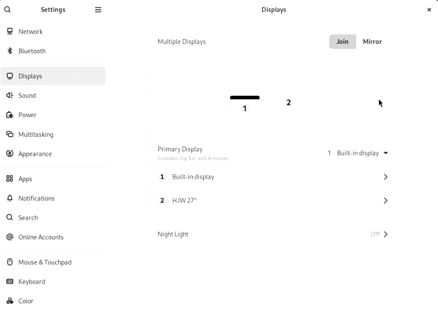

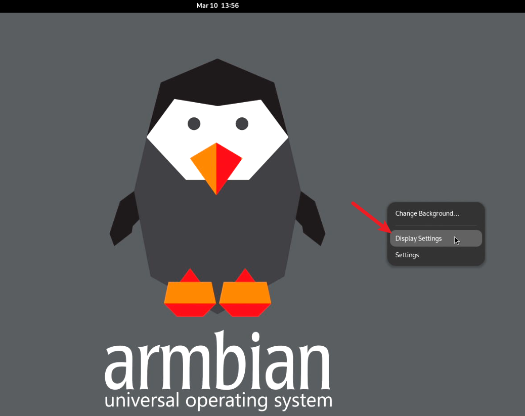

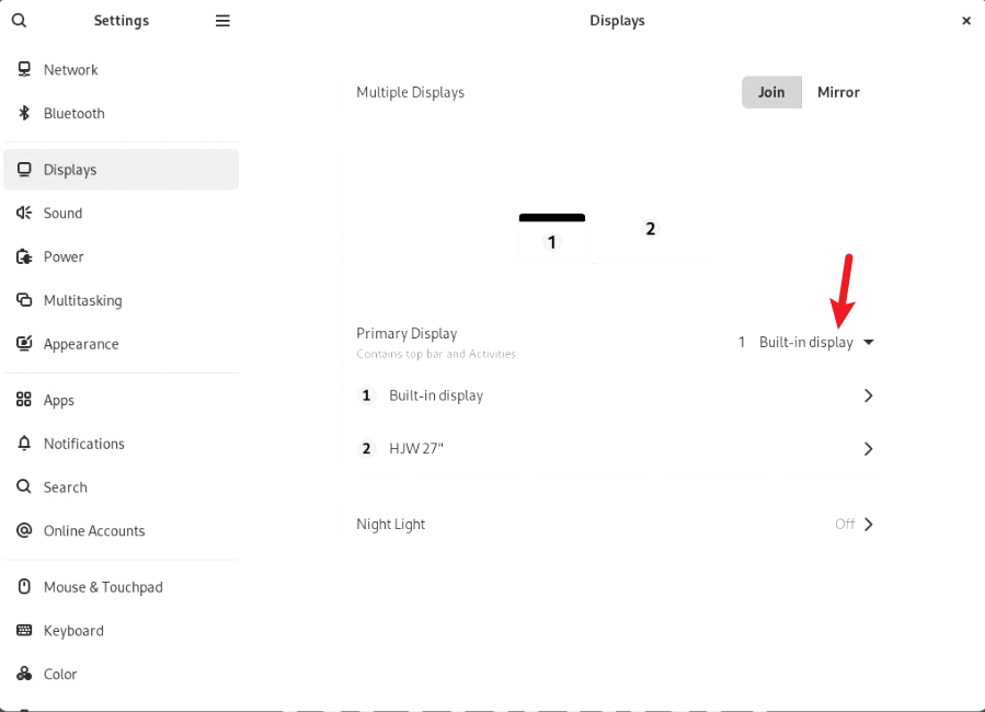

当接入HDMI 显示屏后,可看到拓展屏幕上也会显示桌面,如果想设置HDMI界面为主界面,可在系统桌面上点击右键,选择Display Setting(显示设置)。
下面为显示设置界面,其中显示屏1为主机上方小屏幕,显示屏2为HDMI拓展屏幕。

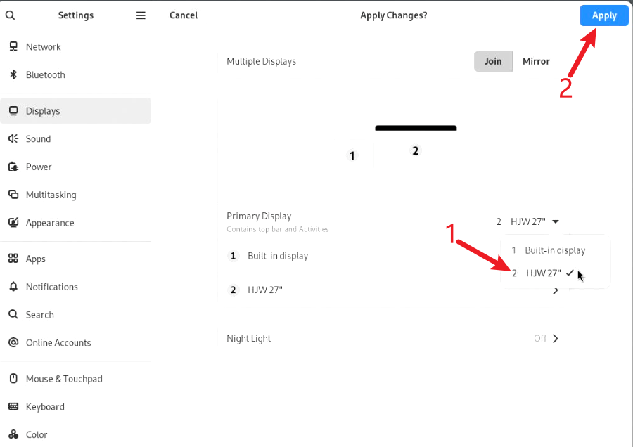

点击下方红色箭头处,可选择显示的主屏幕。

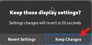

选择屏幕2,点击Apply应用。
选择Keep Changes保存修改即可。

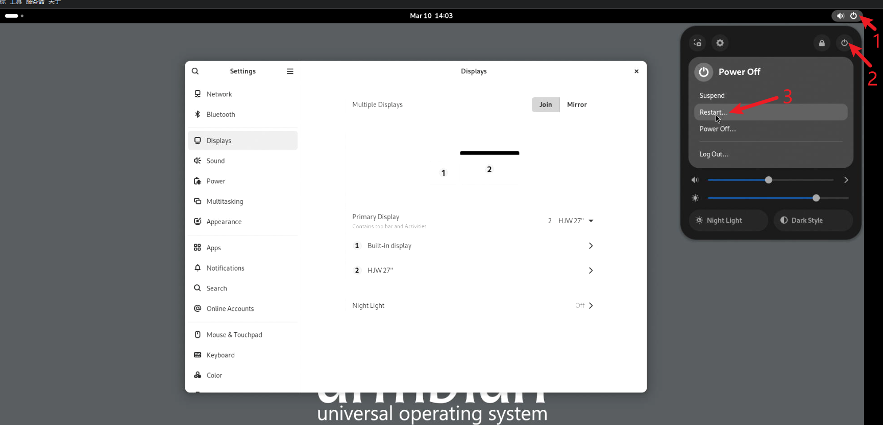

重启系统后,默认的OpenClaw Web UI就会显示在拓展HDMI显示屏上。
