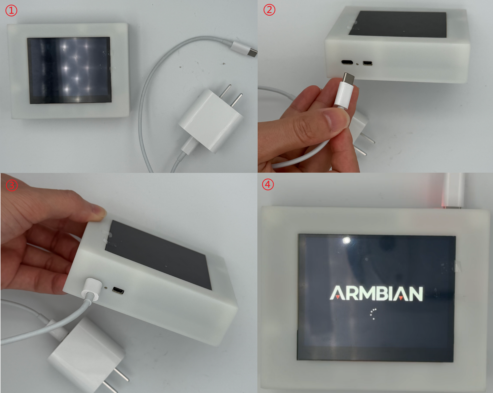

连接电源启动
  1. 按照图1所示,找到OpenClaw AI主机和电源适配器。
  2. 按照图2所示,找到OpenClaw AI主机头顶处的TypeC的电源接口。
  3. 按照图3所示,将电源适配器的TypeC接口,接入OpenClaw AI主机,电源适配器接到220V家庭电源上。
  4. 上电成功后,观察OpenClaw AI主机套件上方的显示屏会显示开机LOGO。

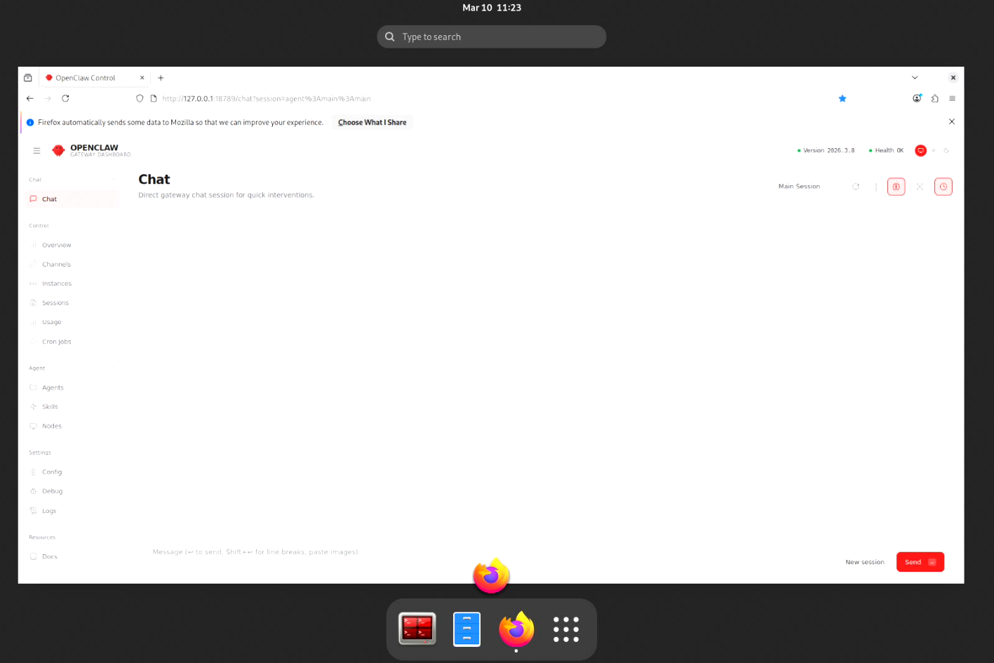

等待OpenClaw系统启动,启动成功后会弹出OpenClaw Web UI界面。
image-20260316115805442
此时可通过触摸屏点击OpenClaw Web UI界面上的Overview查看OpenClaw系统状态。

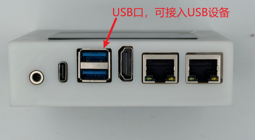

连接外设
由于第一次启动可能需要键盘鼠标控制主机的操作,可以通过主机的USB口连接USB键盘、USB鼠标等外设。

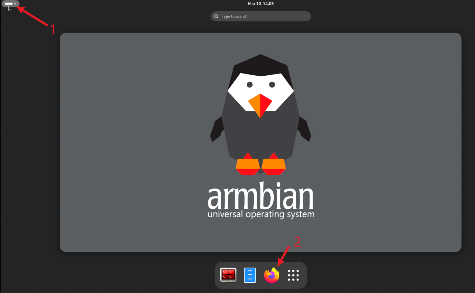

访问浏览器
点击左上角的按钮,选择下方的FireFox应用,点击打开即可。
image-20260316144054704

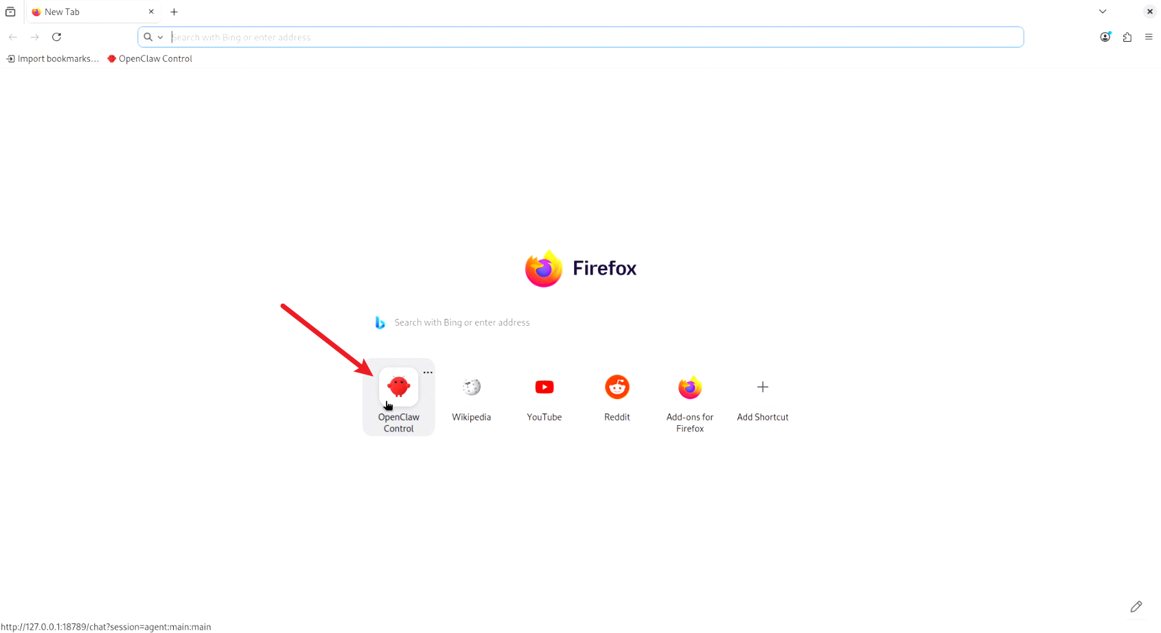

可点击OpenClaw Control访问OpenClaw Web UI。
image-20260316144331417

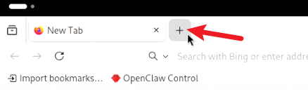

如果默认界面不是上图所示,可点击+号,重新打开一个标签页。
image-20260316145205933

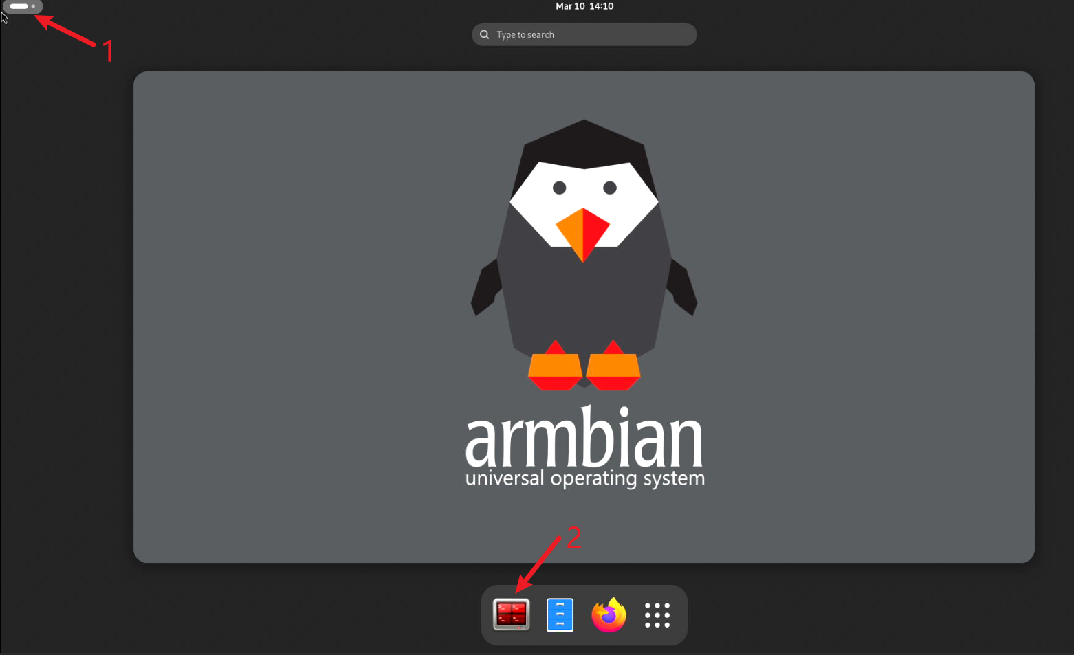

访问命令行终端
点击左上角的按钮,选择下方的Terminator应用,点击打开即可。
image-20260316144526928
在这个界面可输入命令,可用于查看OpenClaw运行状况,增加OpenClaw Skills等

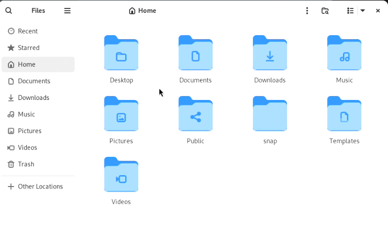

访问文件资源管理器
点击左上角的按钮,选择下方的Files应用,点击打开即可。
image-20260316144929737
在这个页面里可以存放后续需要给OpenClaw处理的文件。

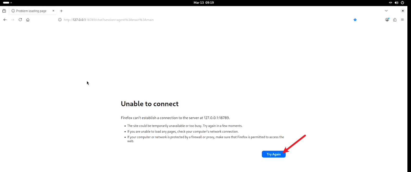

1.无法访问OpenClaw Web UI,启动界面显示 Unable to conect
原因:OpenClaw系统没有完全启动,导致Web UI界面无法显示。
解决办法:
1.点击Try Again,尝试重新访问OpenClaw Web UI。如果还是一样可等待一分钟后继续尝试点击。
image-20260316152221984

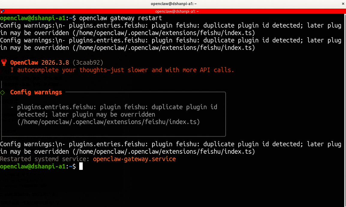

2.如果多次点击,并且等待了一段时间后,再次点击还是无法正常查看OpenClaw Web UI可重新启动Open Claw系统,访问命令行终端,输入以下内容:
openclaw gateway restart
image-20260316152727730
重启服务后,再次打开浏览器访问OpenClaw Web UI。

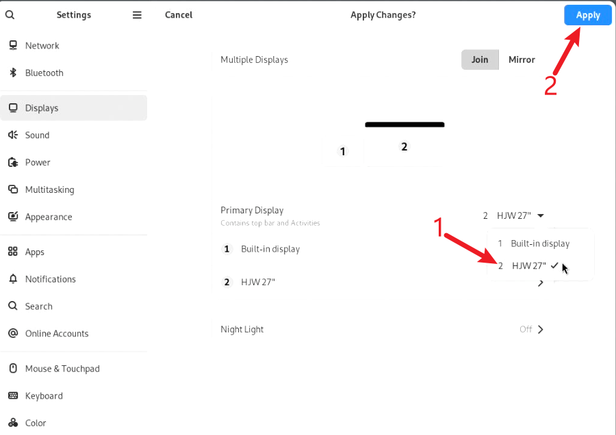

【拓展】连接HDMI屏幕
如果想连接拓展屏幕,可使用HDMI线连接拓展屏幕。
image-20260316142127082
注意:默认使用HDMI连接的屏幕为拓展屏幕,主界面openclaw主机上方的显示屏。

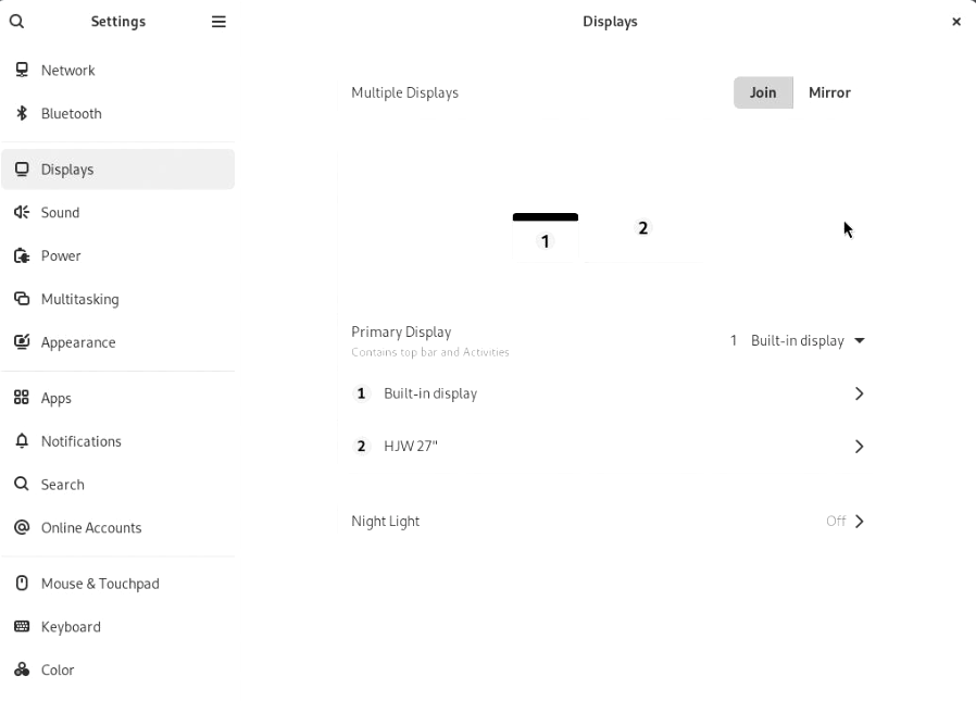

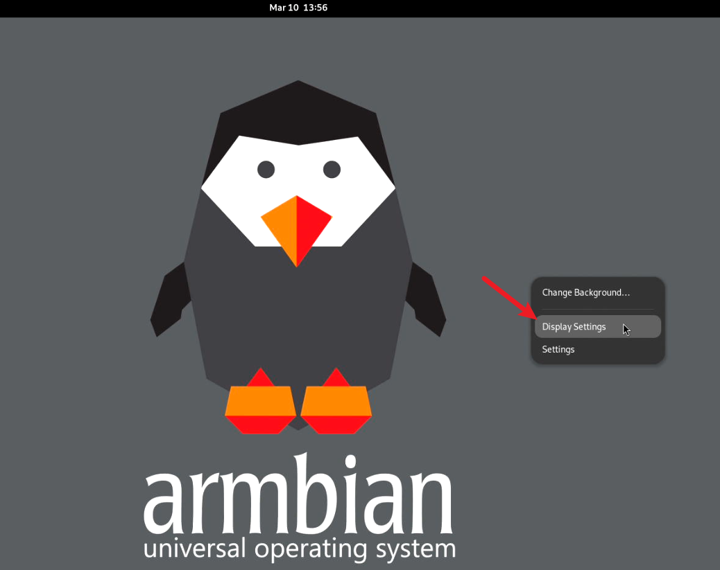

当接入HDMI 显示屏后,可看到拓展屏幕上也会显示桌面,如果想设置HDMI界面为主界面,可在系统桌面上点击右键,选择Display Setting(显示设置)。
image-20260316143145609
下面为显示设置界面,其中显示屏1为主机上方小屏幕,显示屏2为HDMI拓展屏幕。
image-20260316143319603
点击下方红色箭头处,可选择显示的主屏幕。
image-20260316143444992
选择屏幕2,点击Apply应用。
image-20260316143534908

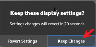

选择Keep Changes保存修改即可。
image-20260316143619495
重启系统后,默认的OpenClaw Web UI就会显示在拓展HDMI显示屏上。
