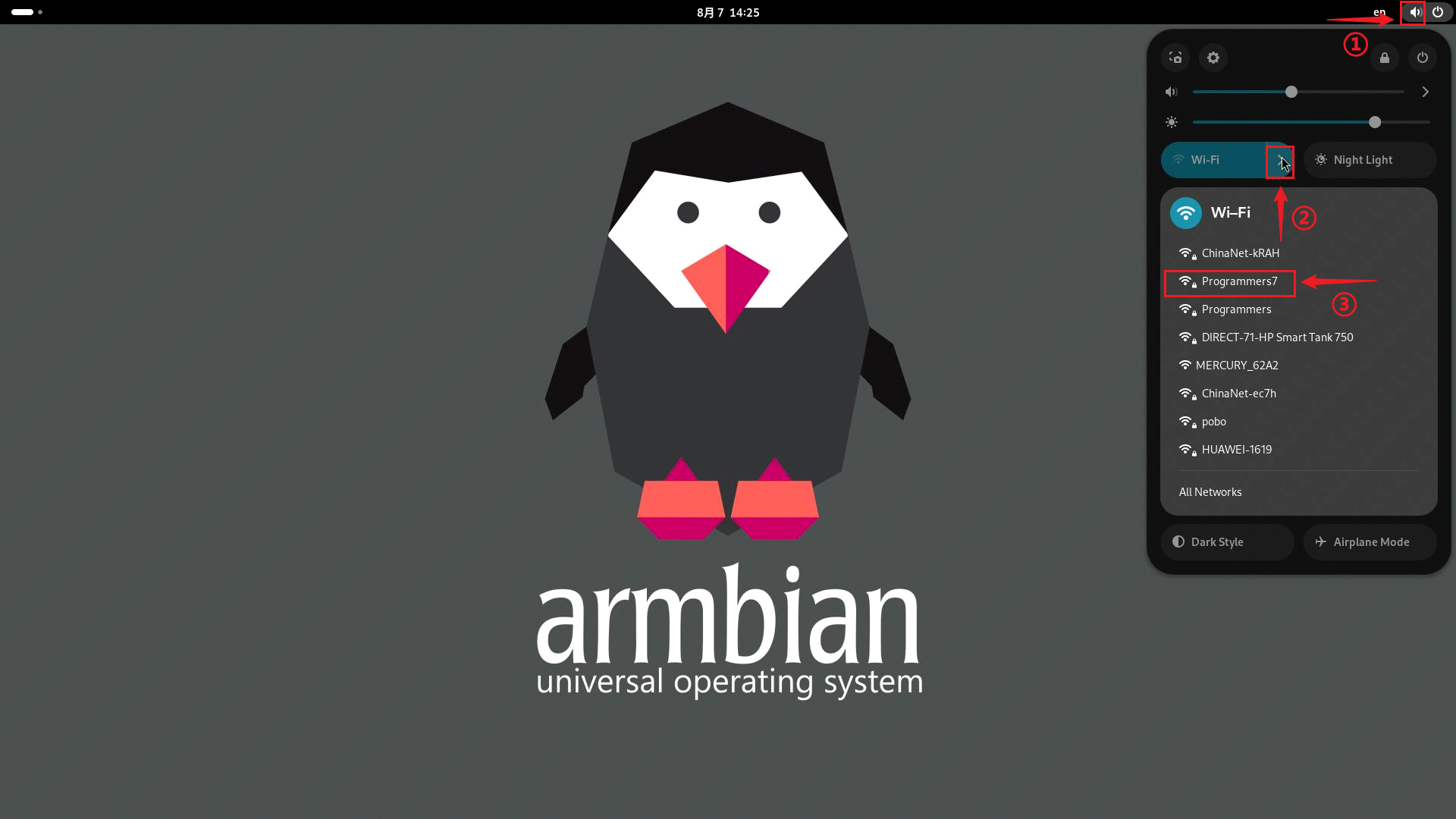

如果您连接了显示器并进入了桌面环境,这是最直观的配置方式。
- 打开网络菜单:点击右上角或任务栏的网络图标(通常是一个扇形 WiFi 标志)。
- 选择网络:在列表中点击您的 WiFi 名称。

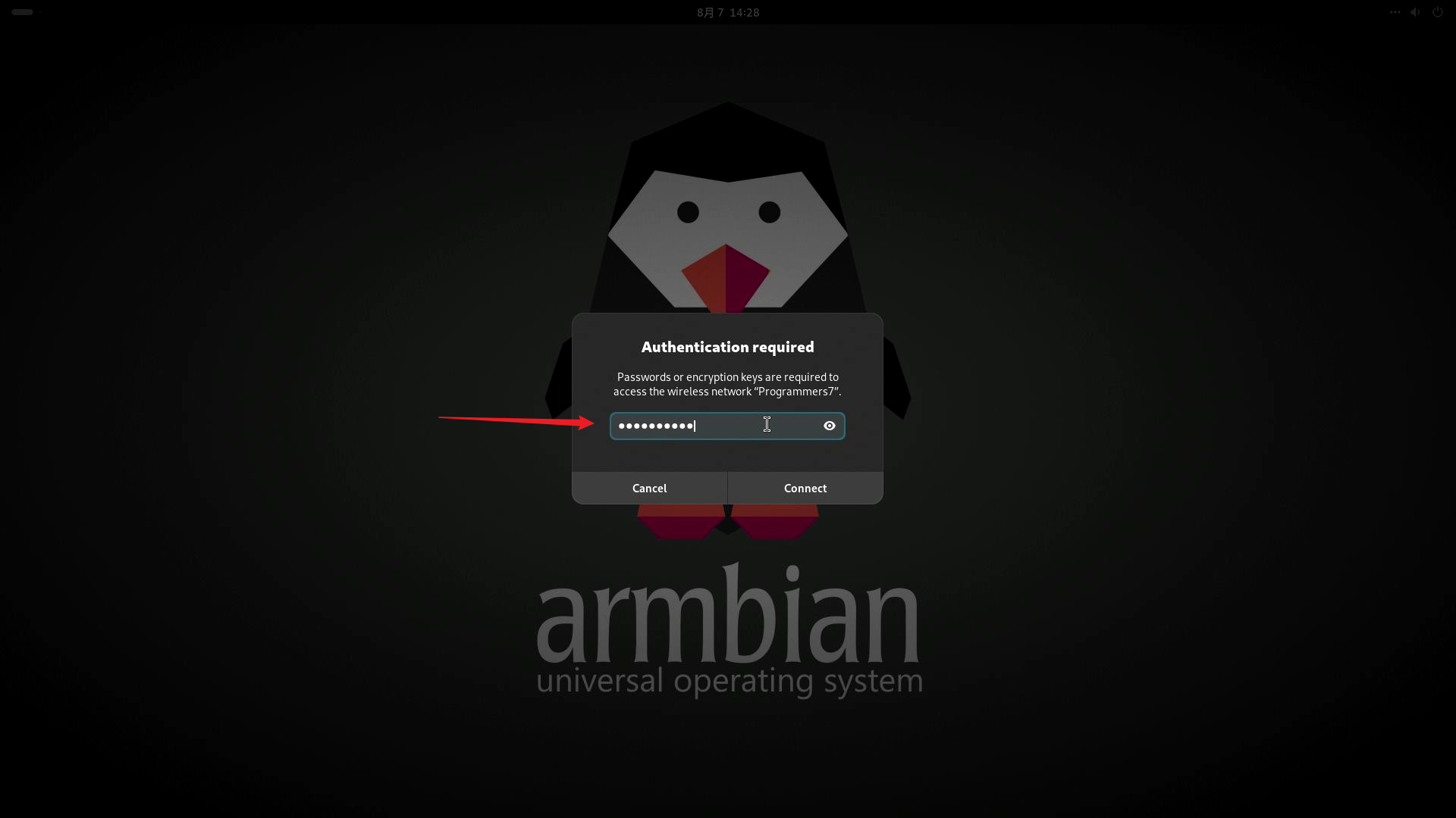

- 输入密码:在弹出的对话框中输入 WiFi 密码,点击“连接”。
