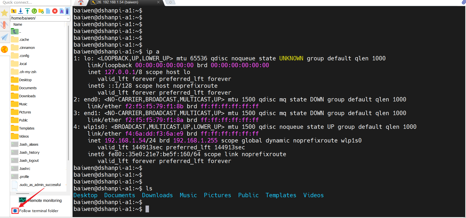

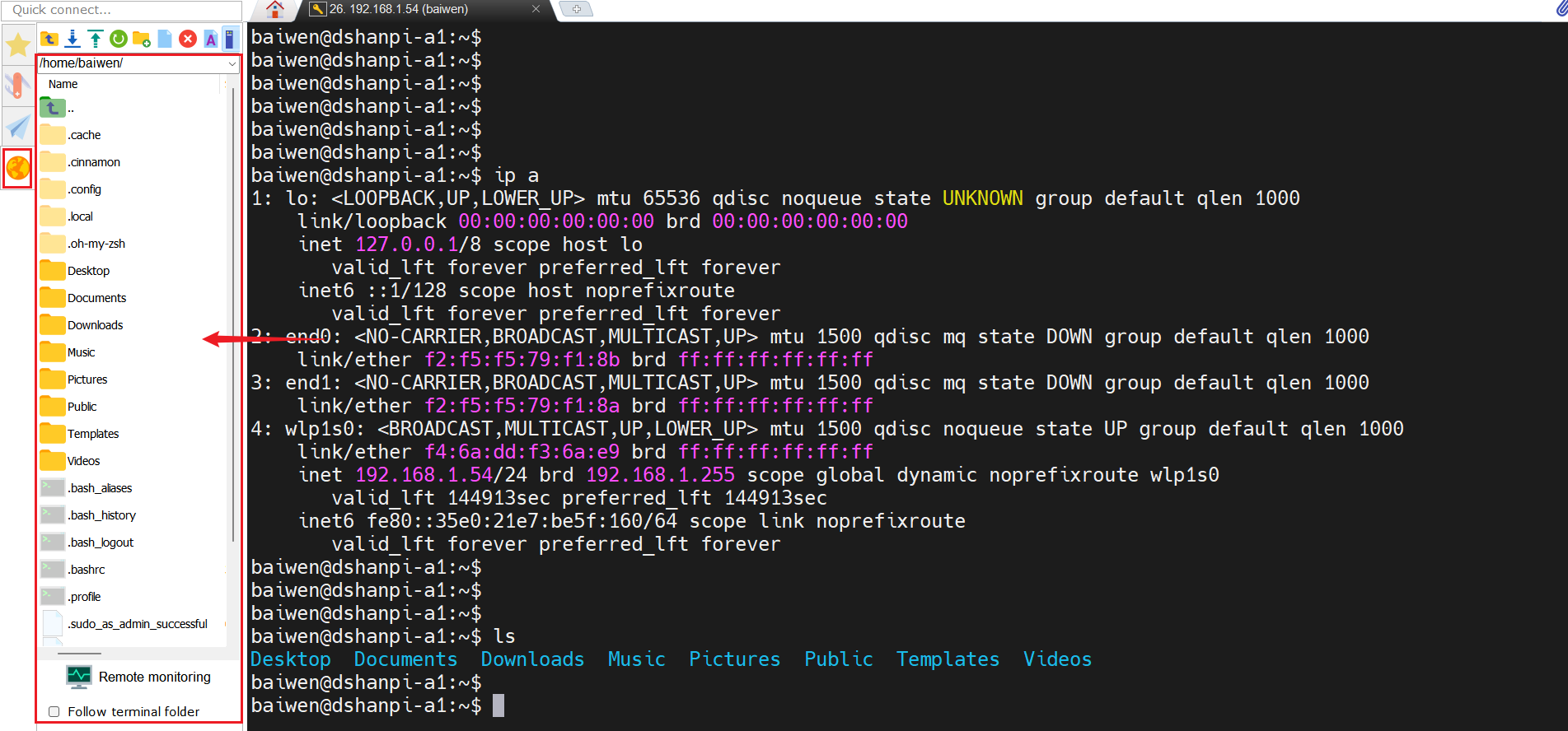

1. 自动同步目录 登录 SSH 后,勾选左侧侧边栏上方的 Follow terminal folder 复选框。此时,左侧文件列表会自动跟随您在终端中的 cd 目录切换。
Moba界面跟随目录

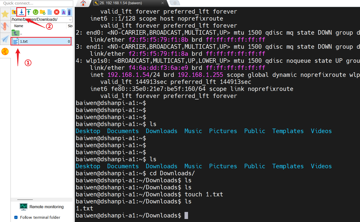

2. 下载文件 (开发板 -> Windows) 在左侧列表中选中文件,点击顶部的 蓝色向下箭头 图标,或直接右键 -> Download
下载文件

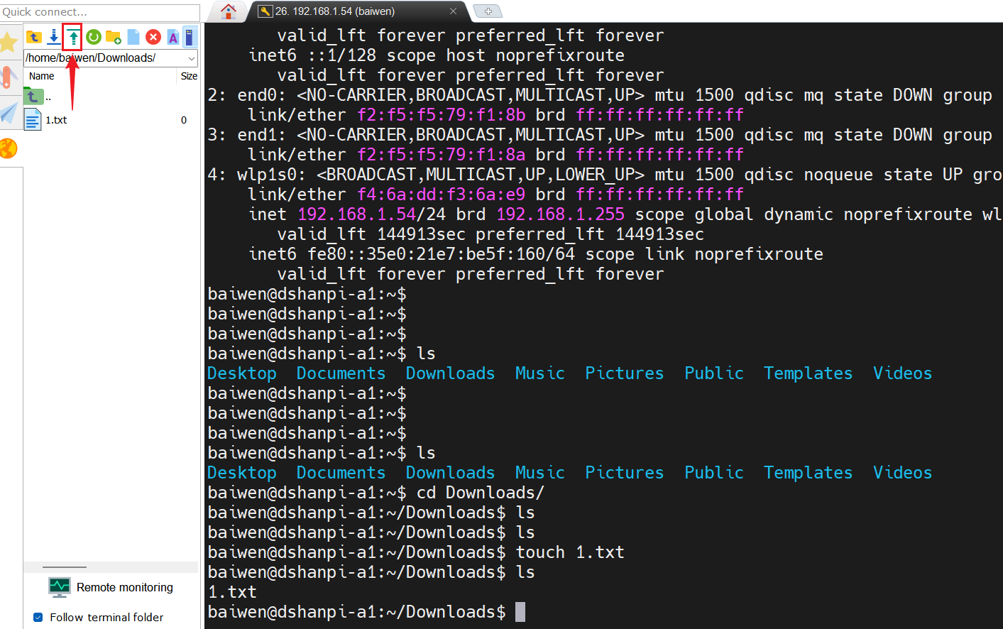

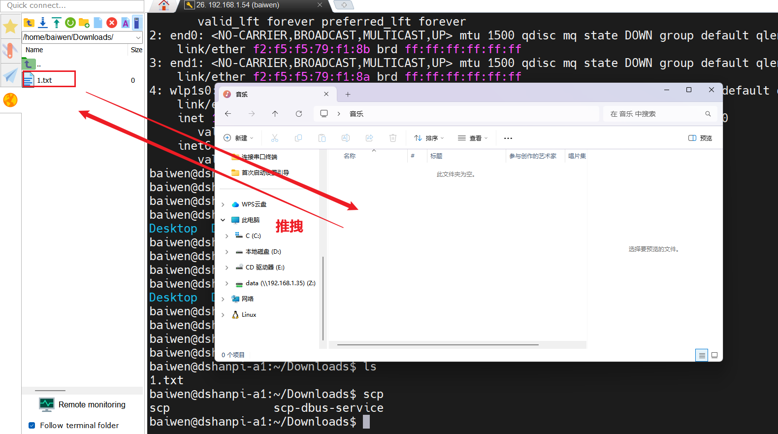

3. 上传文件 (Windows -> 开发板) 点击顶部的 绿色向上箭头 图标,或直接将 Windows 桌面上的文件拖拽到左侧文件列表中。
上传按钮拖拽上传
