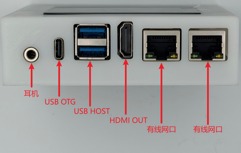

硬件接口
本章节展示OpenClaw小主机的外设接口。
  • 耳机:可接入3.5mm耳机,用于声音输出。
  • USB OTG:USB 3.0 OTG 接口可用于多种功能,例如:DP Alt Mode可连接 Type-C 显示器或通过转接线连接 DP 显示器。或者用于系统更新等。
  • USB HOST:用于连接USB设备,可连接USB鼠标、USB键盘、USB读卡器等。
  • 有线网口:连接有线网络,用于实现有线网络上网。
image-20260316162941059

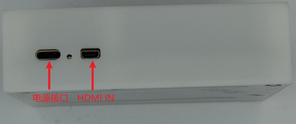

  • 电源接口:用于给整个OpenClaw主机进行供电,
  • HDMI IN:用于输入HDMI信号,用法直接接入HDMI信号后,使用video节点。
image-20260316162613537
