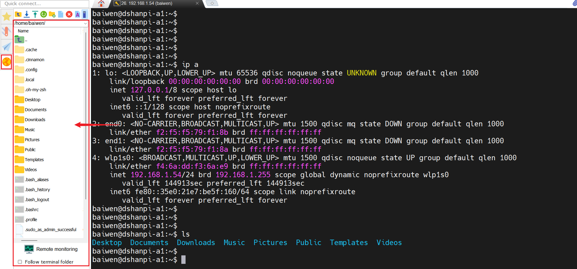

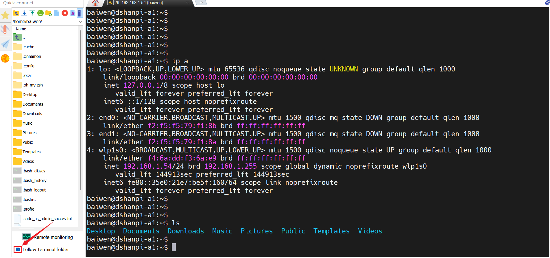

如果您已经使用 MobaXterm 进行 SSH 连接,那么文件传输功能已经内置其中,无需额外安装软件。
1. 自动同步目录
登录 SSH 后,勾选左侧侧边栏上方的 Follow terminal folder 复选框。此时,左侧文件列表会自动跟随您在终端中的 cd 目录切换。

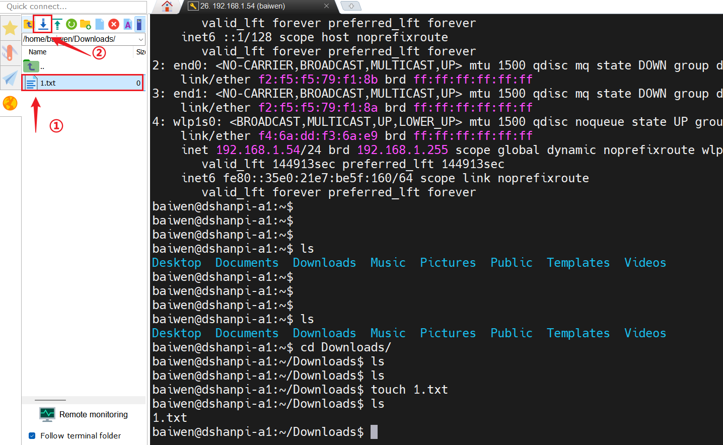

2. 下载文件 (开发板 -> Windows) 在左侧列表中选中文件,点击顶部的 蓝色向下箭头 图标,或直接右键 -> Download。

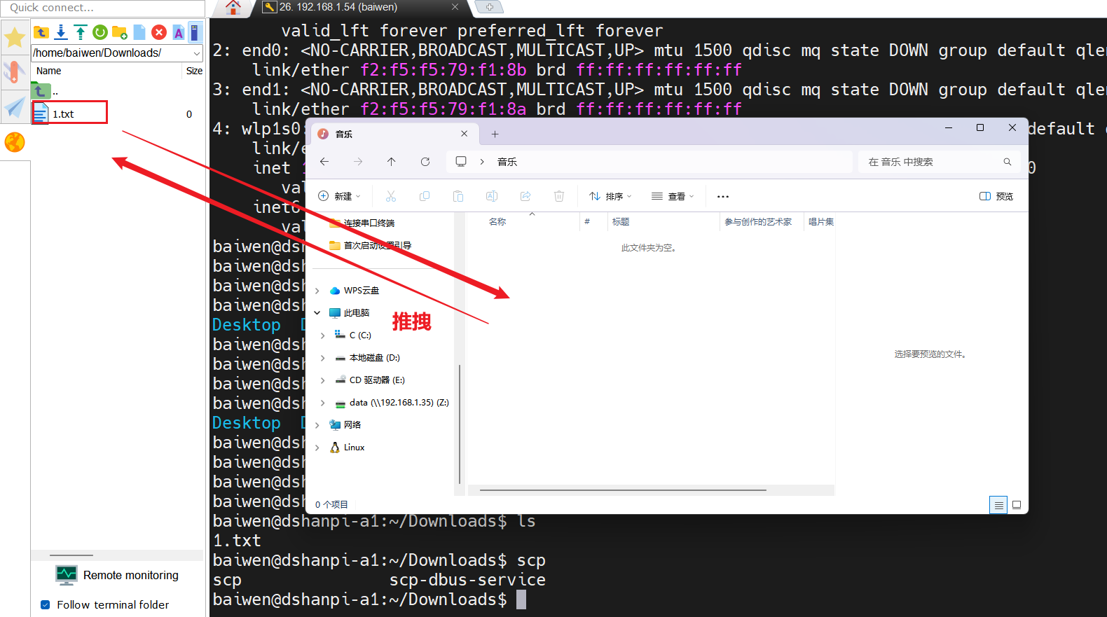

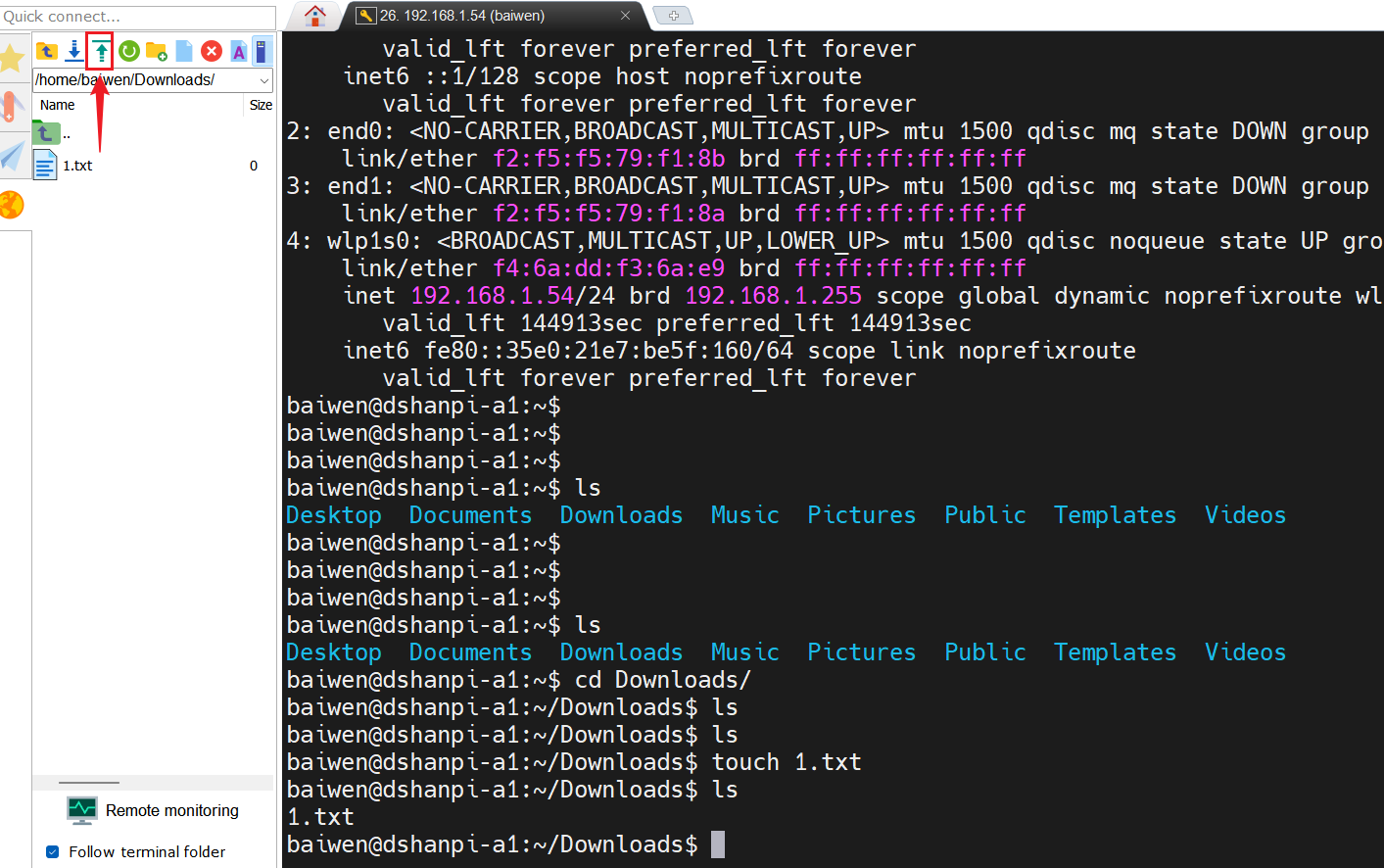

3. 上传文件 (Windows -> 开发板) 点击顶部的 绿色向上箭头 图标,或直接将 Windows 桌面上的文件拖拽到左侧文件列表中。

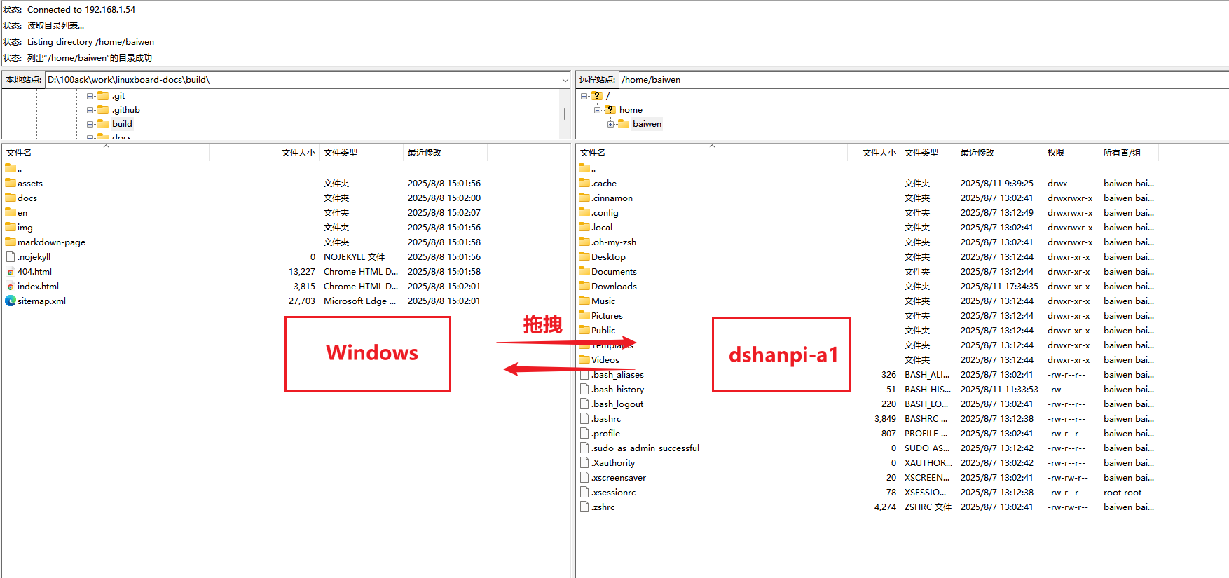

FileZilla 是一款专业的免费开源 FTP/SFTP 客户端。

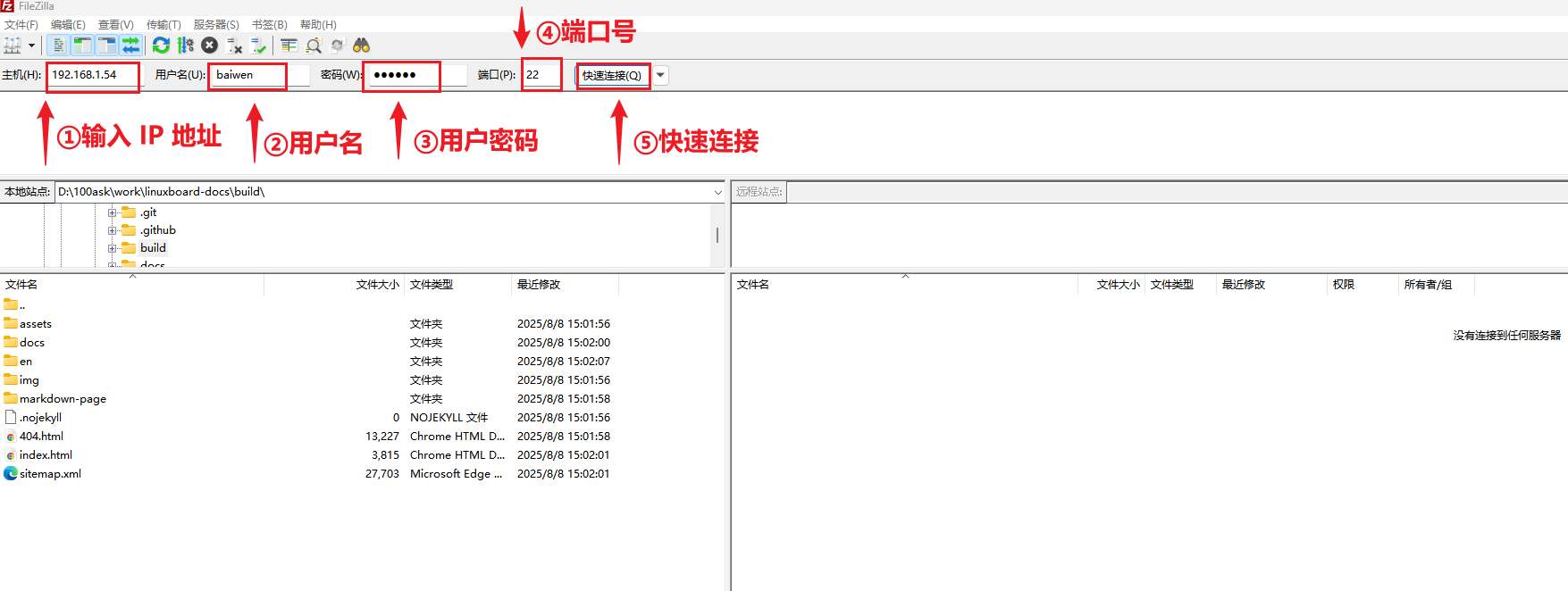

1. 建立连接 打开 FileZilla,在顶部快速连接栏输入:
- 主机: 开发板 IP 地址 (如
192.168.1.100) - 用户名:
openclaw - 密码: 对应的用户密码
- 端口:
22(SFTP 协议默认端口)
2. 传输文件 连接成功后,左侧为本地站点,右侧为远程站点。直接双击文件或左右拖拽即可传输。
