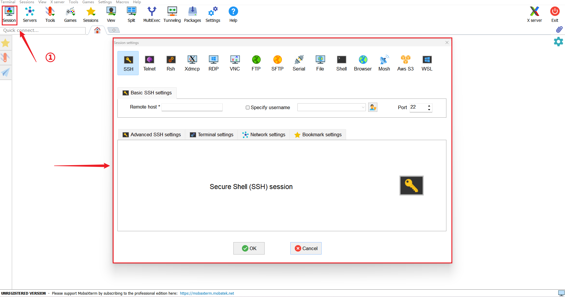

第一步:创建新会话
打开 MobaXterm,点击左上角的 "Session" (会话) 按钮,或者使用快捷键 Ctrl + Shift + N
新建会话

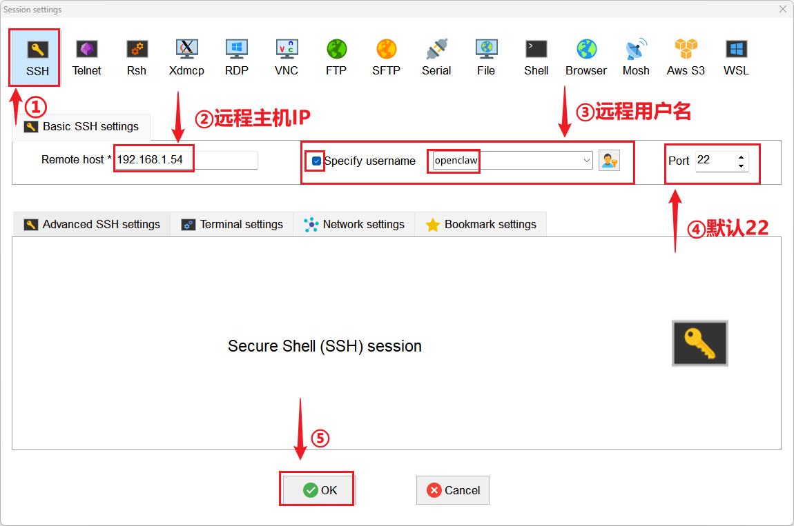

第二步:配置 SSH 参数
在弹出的设置窗口中,选择 "SSH" 选项卡,并填写以下信息:
  1. Remote host (远程主机):输入开发板的 IP 地址(例如 192.168.1.100)。
  2. Specify username (指定用户名):勾选该项,并输入用户名( openclaw)。
  3. Port (端口):保持默认的 22 即可。
  4. 点击 "OK" 确认。
配置SSH

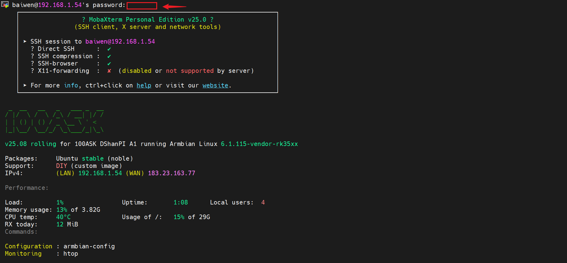

第三步:输入密码登录
首次连接时,终端会提示输入密码。
  • 输入您设置的用户密码(输入时屏幕不会显示字符)。
  • 回车 键确认。
  • 如果是首次连接该 IP,软件可能会弹出安全警告(Host Key Verification),点击 "Accept" 即可。
登录成功
成功
当您看到类似 openclaw@dshanpi-a1:~# 的命令提示符时,说明您已成功登录开发板!
