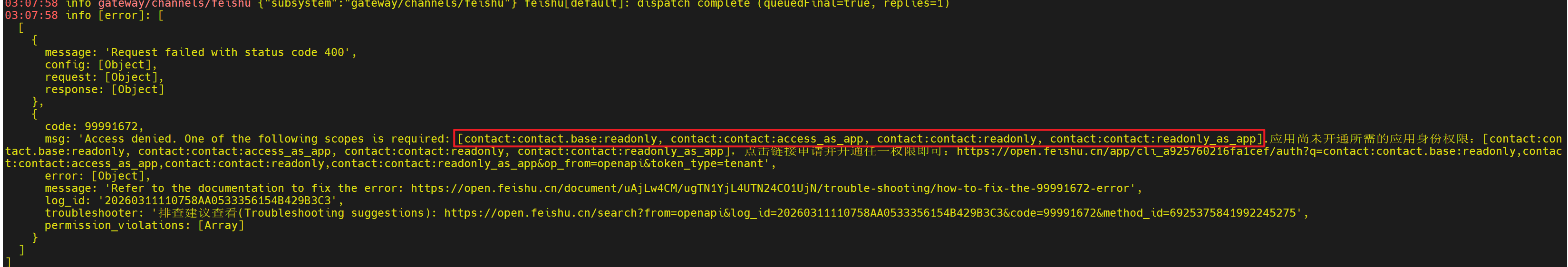

3.应用尚未开通所需的应用身份权限
问题现象:
image-20260311111531163

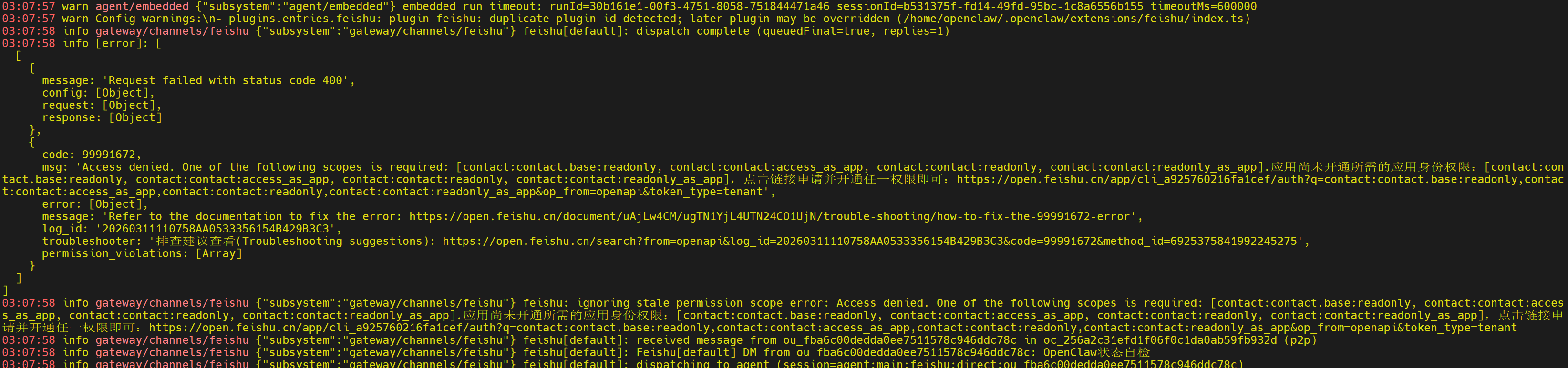

解决办法:找到LOG信息中打印的要求开通的权限:
image-20260311111618125

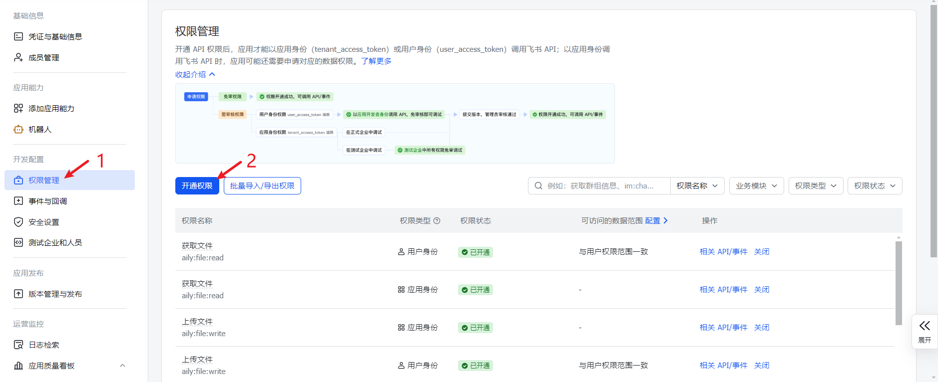

打开飞书开发平台,找到权限管理,点击开通权限。

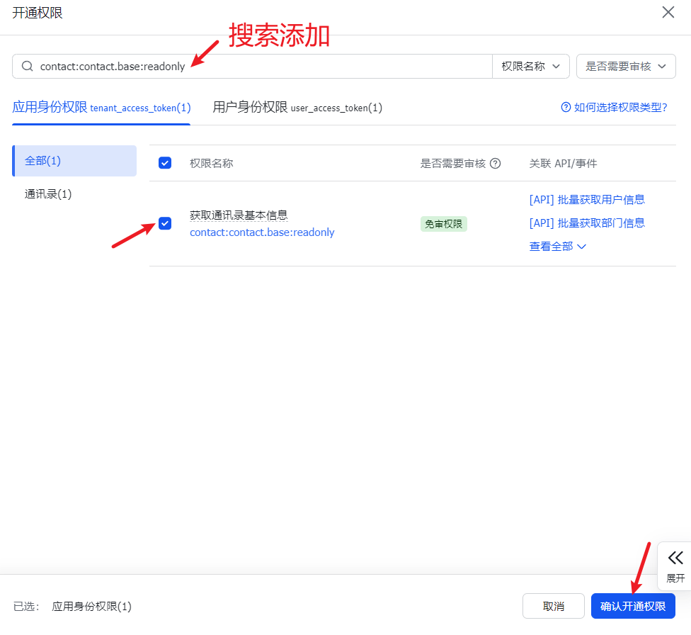

搜索LOG中要开通的权限,我这里我要求要开通:
[contact:contact.base:readonly, contact:contact:access_as_app, contact:contact:readonly, contact:contact:readonly_as_app]
这些权限,可以直接搜索对应的权限并添加。如果没有对应的权限,就忽略。
image-20260311112048168

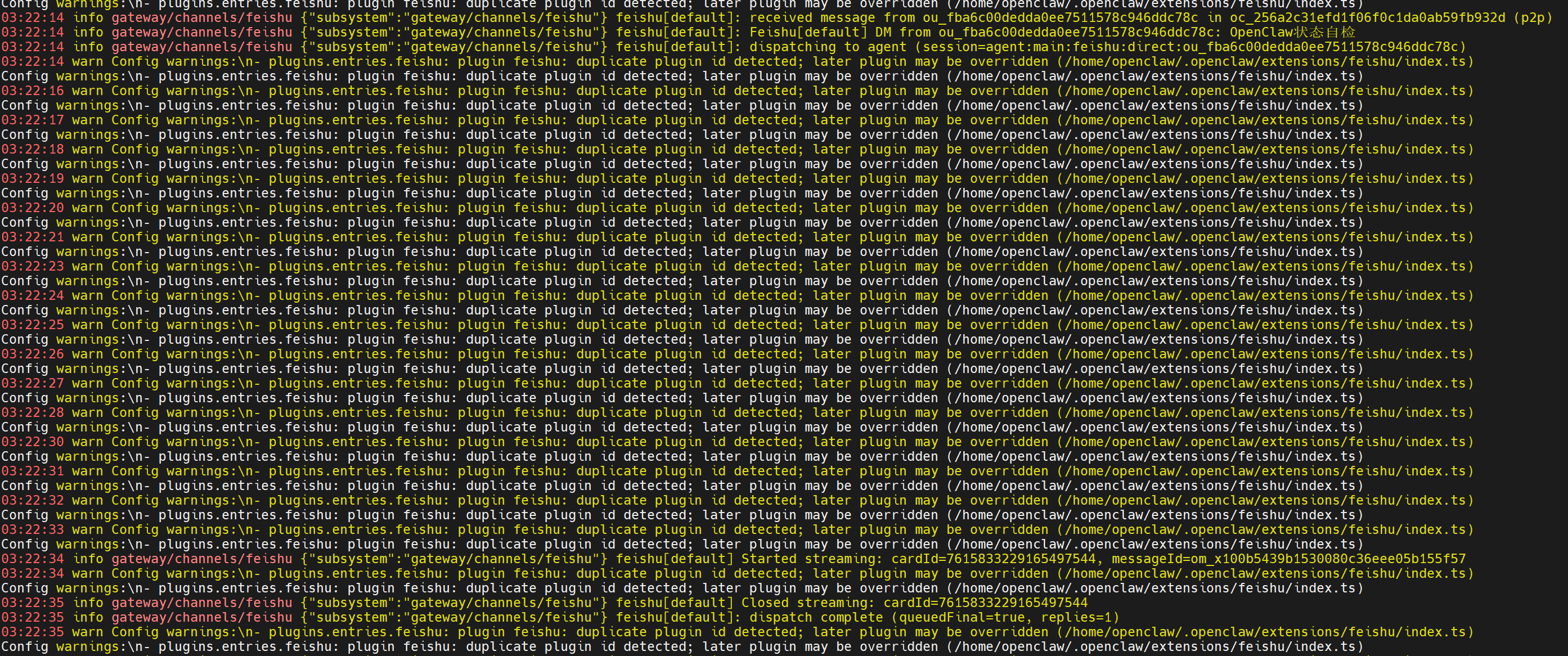

添加完成后,再次使用飞书询问,再查看log,不会再提示应用尚未开通所需的应用身份权限
image-20260311112322930
