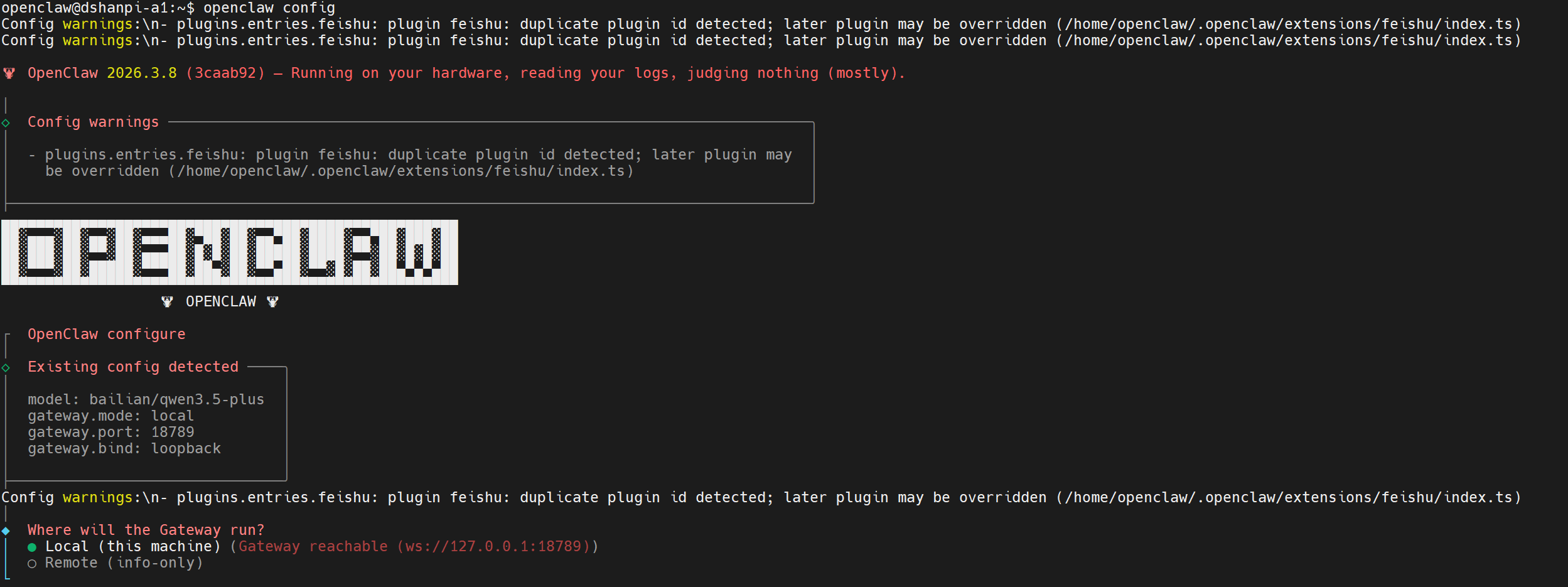

目标新版本的OpenClaw可以使用配置功能下载clawhub,在命令输入:
openclaw config
image-20260311143558530
选择Local (this machine)

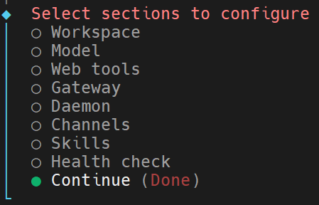

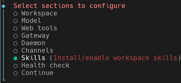

选择Skills
image-20260311144115355

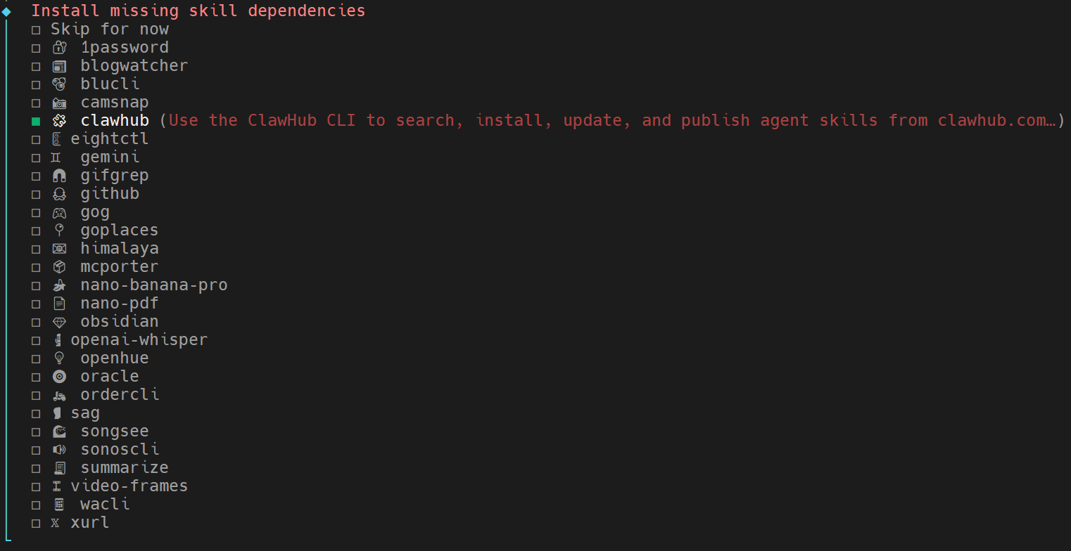

使用空格键选中clawhub后,按下回车键。
image-20260311144233656

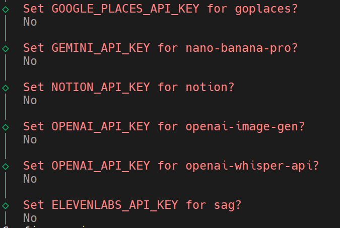

后续要求提供的API Key都选择No
image-20260311144415208

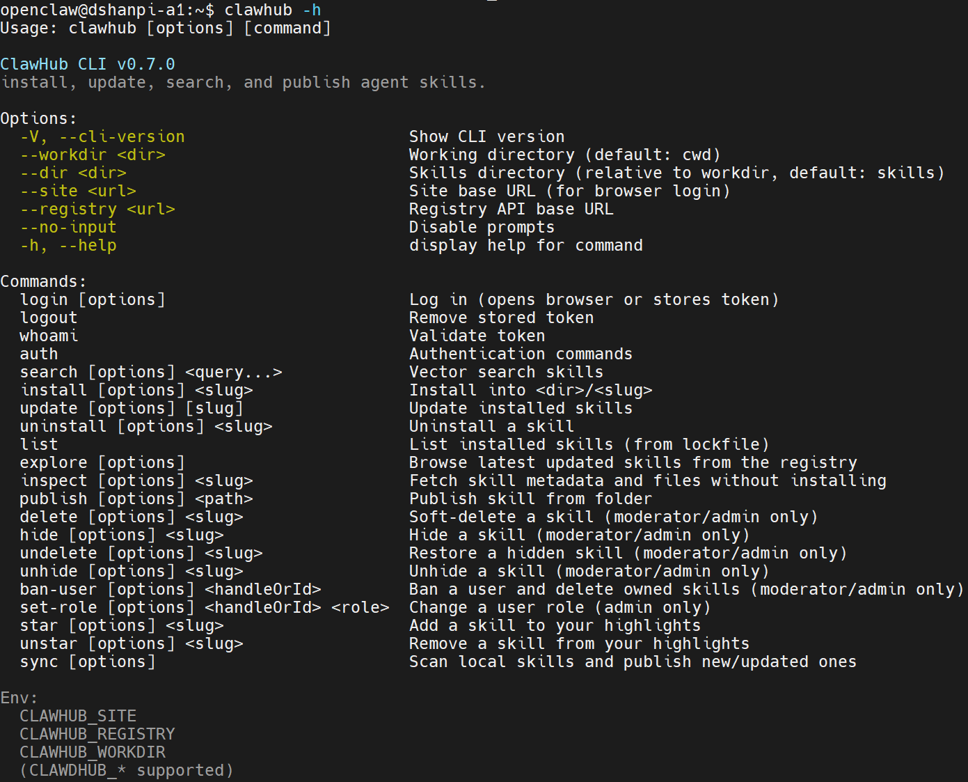

在终端输入:
clawhub -h
image-20260311144514511
