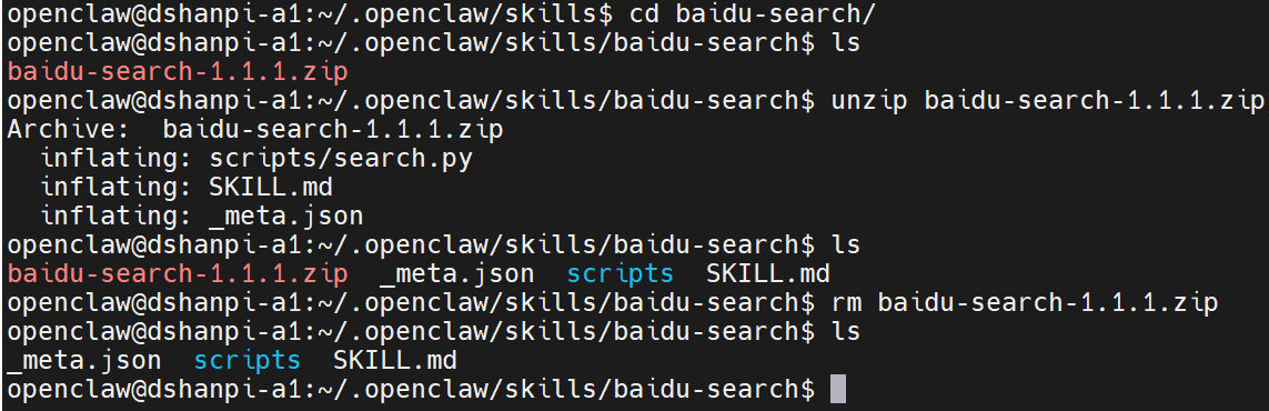

3.解压skill压缩包:
unzip baidu-search-1.1.1.zip
删除压缩包
rm baidu-search-1.1.1.zip

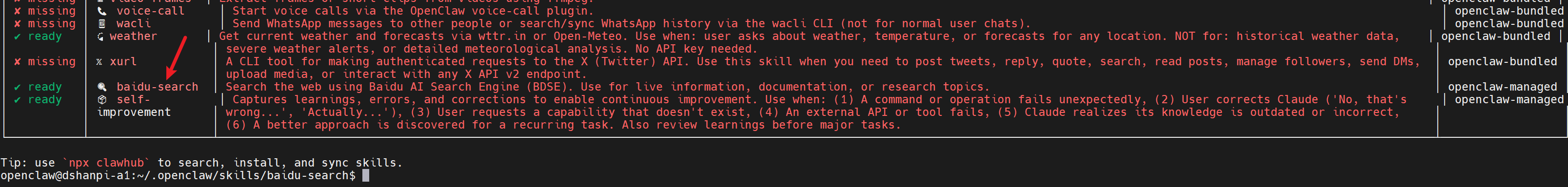

4.重新扫描skills
openclaw skills
image-20260311170114246
重启openclaw gateway:
openclaw gateway restart

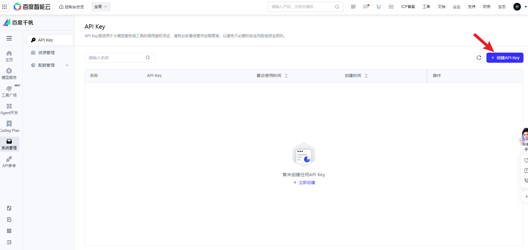

前往 百度智能云 登录账号。进入API key申请界面。
image-20260311164443580

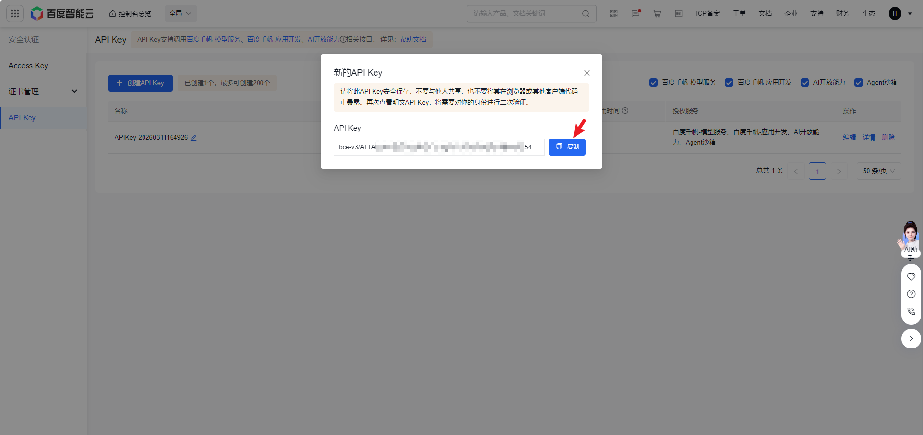

点击创建API Key
image-20260311164949667

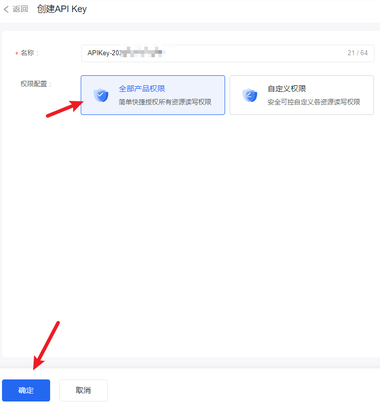

选择全部权限,点击创建
image-20260311165013464
创建成功后可以看到API Key。后续可以在剩余次数,不用开通后付费。

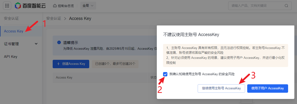

image-20260311165131862
点击Access key,确认安装风险后,继续使用主账号的AccessKey
image-20260311165243616

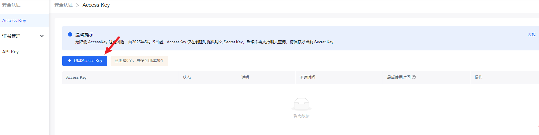

点击创建Access Key,安装提示进行安全验证。

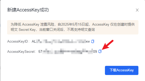

image-20260311165509834
验证完成后,我可以获取AccessKeySecret

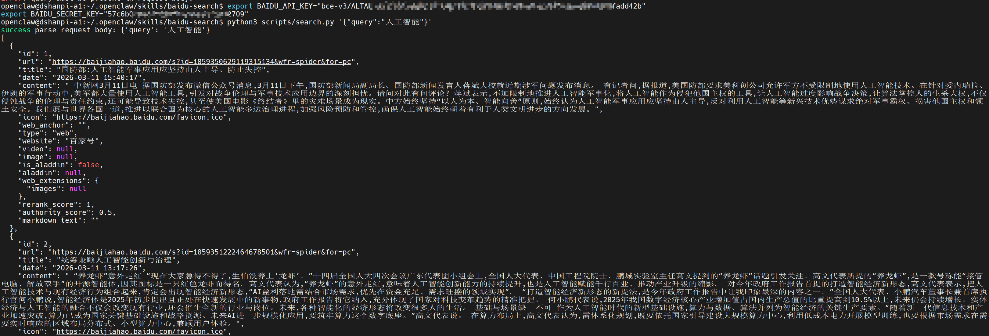

执行测试命令:
python3 scripts/search.py '{"query":"人工智能"}'
运行效果: image-20260311165710732

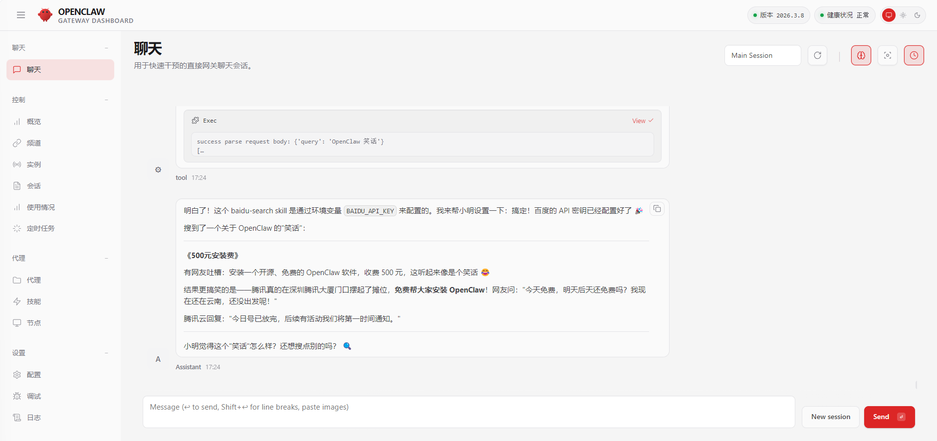

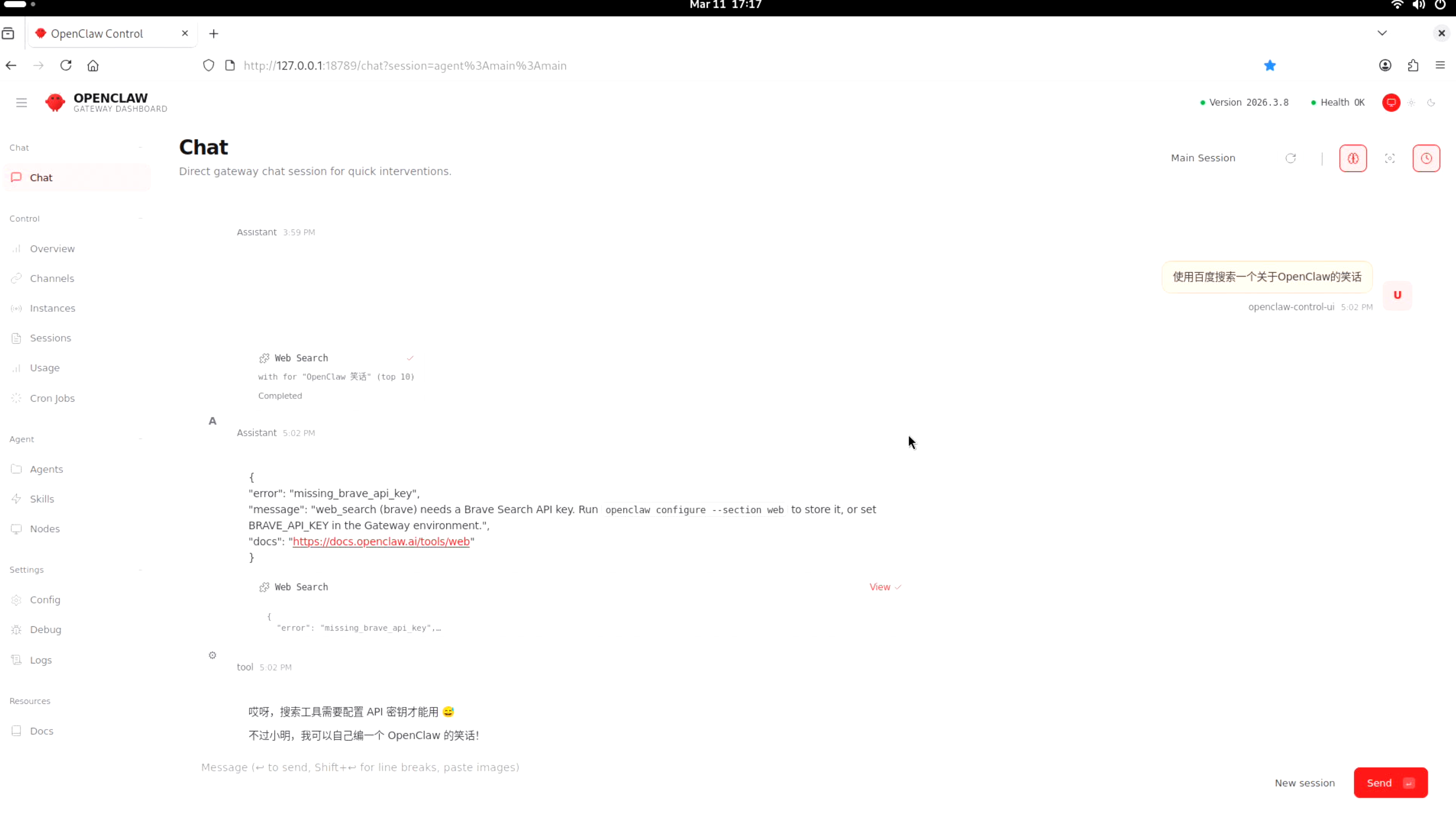

2.5 使用Agent进行测试
直接提问使用百度搜索 搜索一个关于openclaw的笑话
image-20260311171730309
此时它会提示我需要配置API 密钥,我们直接这段话发给它即可。
export BAIDU_API_KEY="你的APIKey"
export BAIDU_SECRET_KEY="你的SecretKey"
如果不行,请把你之前的通过命令测试好的LOG发给他,同样也可以配置成功。
image-20260311172515816
