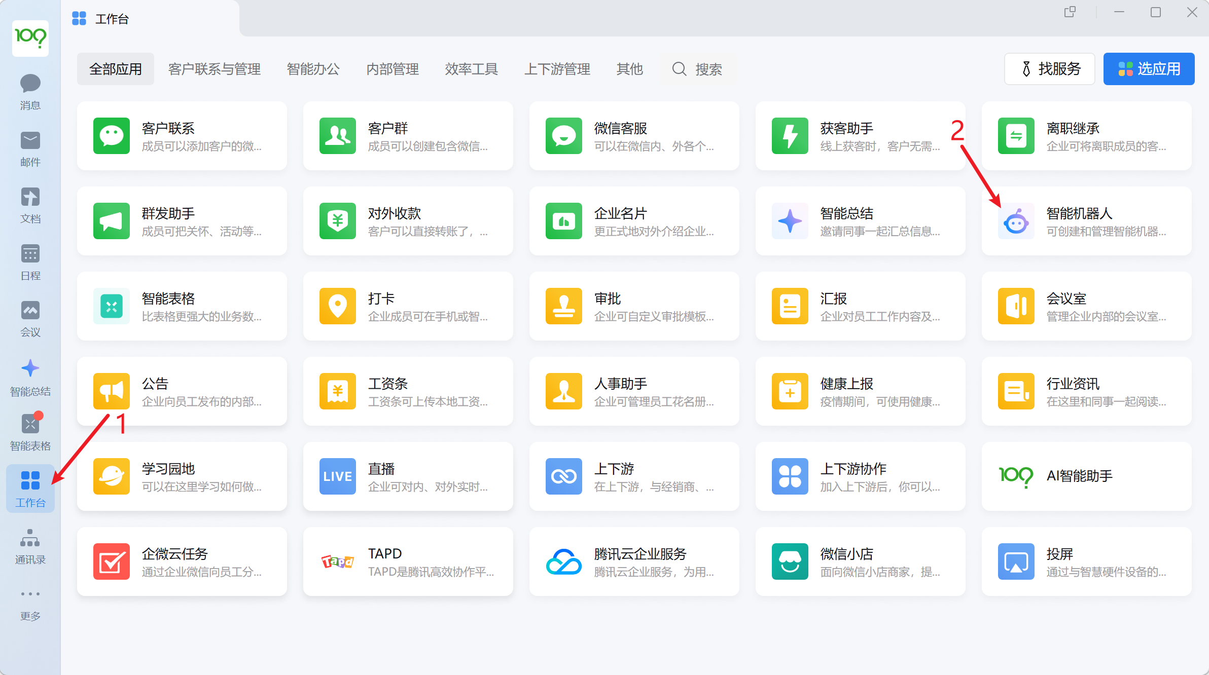

打开企业微信,找到工作台中的智能机器人。
image-20260312153736032

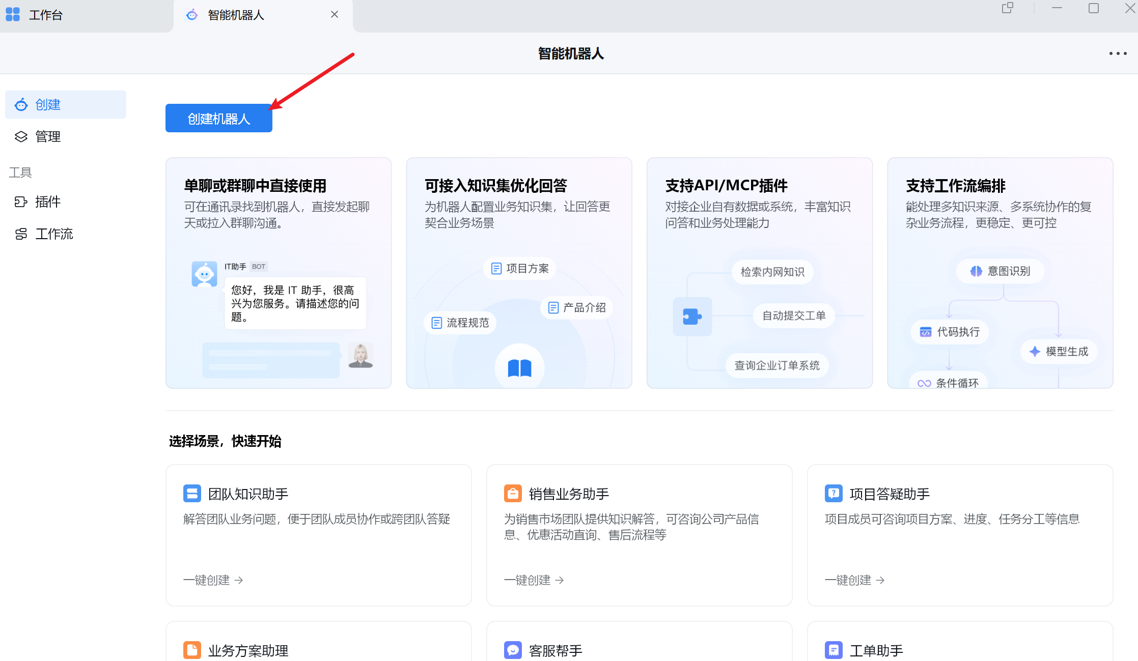

选择创建机器人
image-20260312153814378

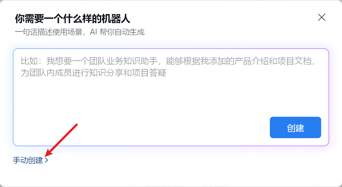

选择手动创建
image-20260312153943455

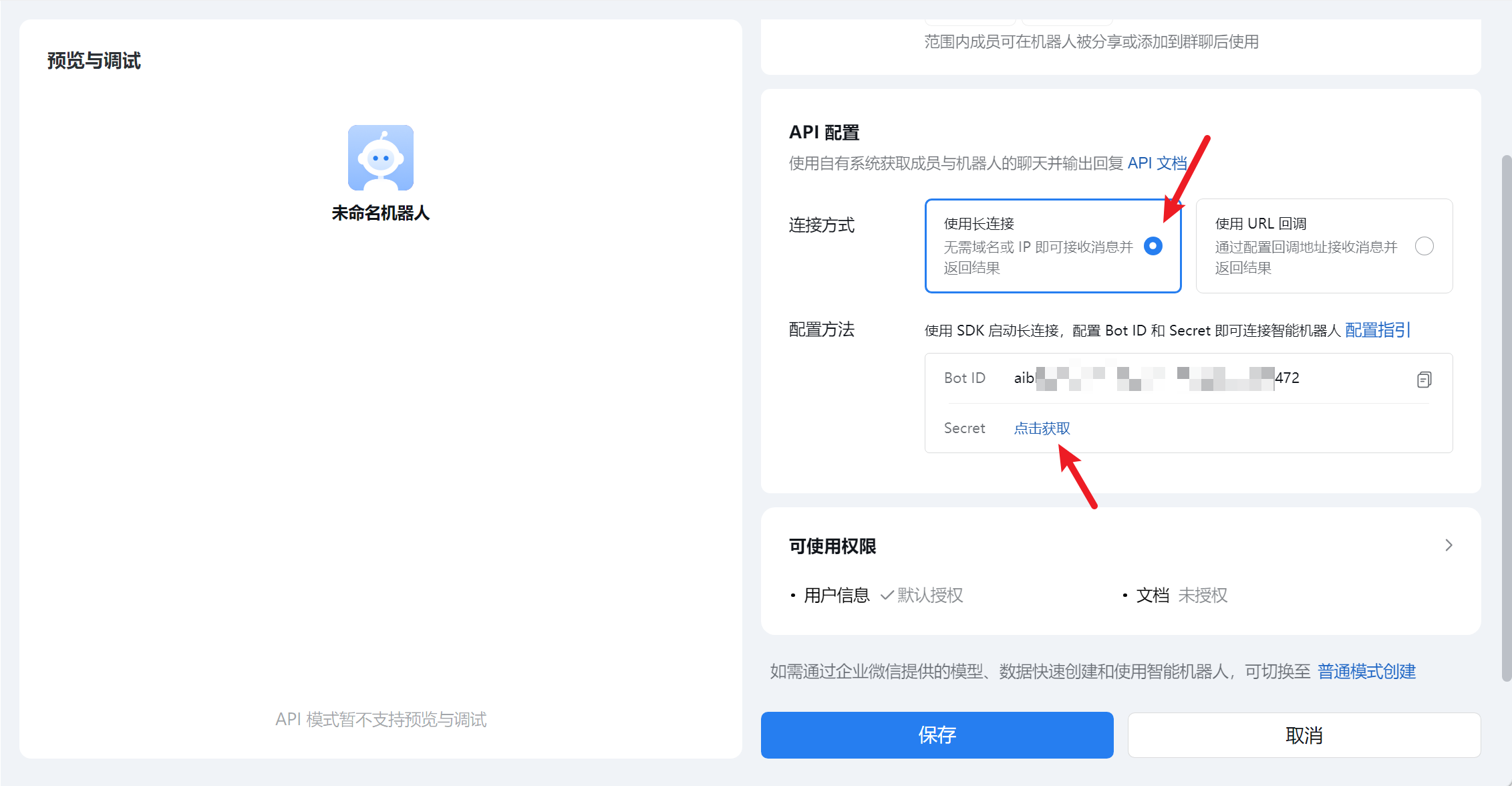

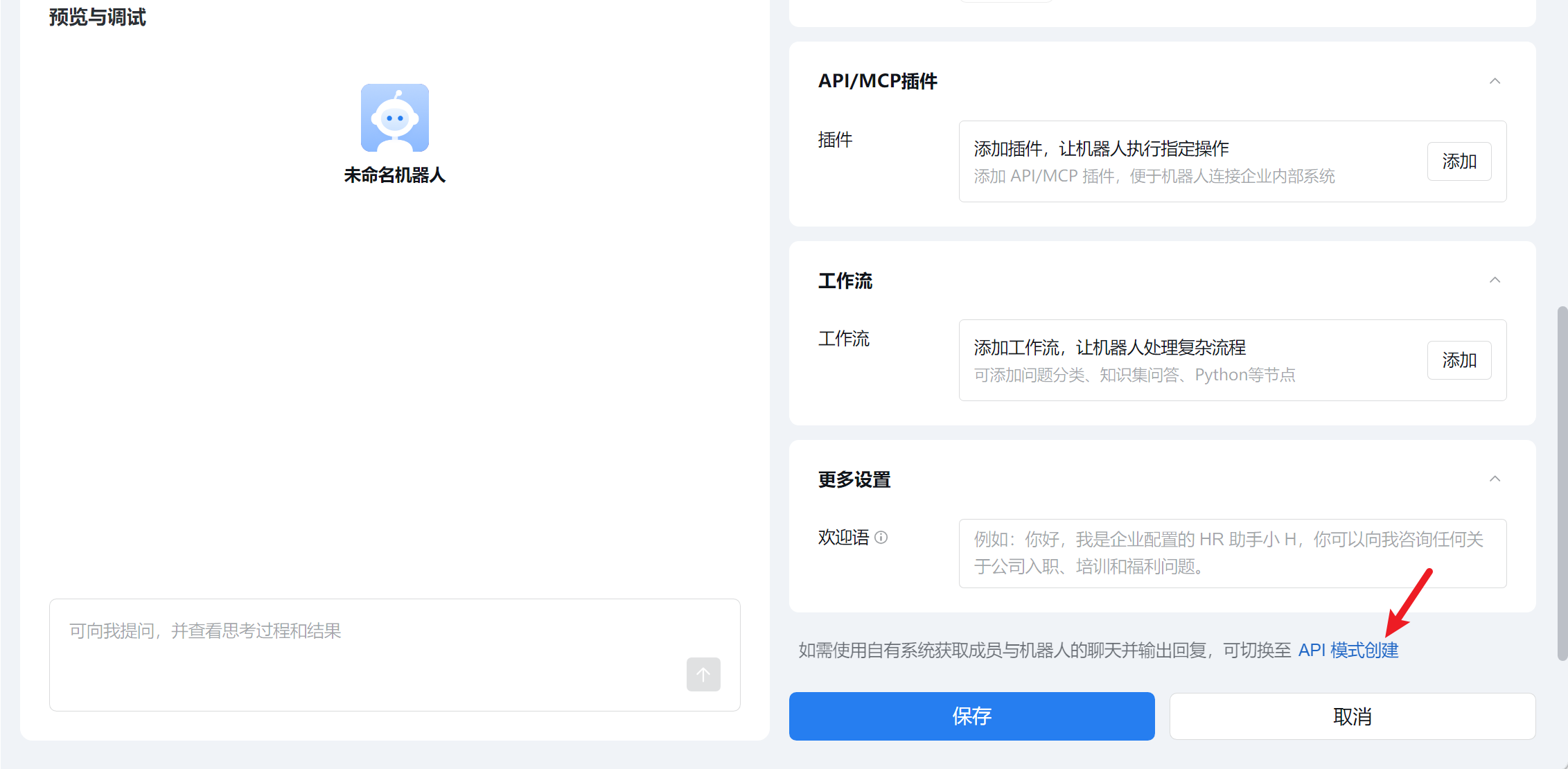

往下找到API模型创建
image-20260312154013591

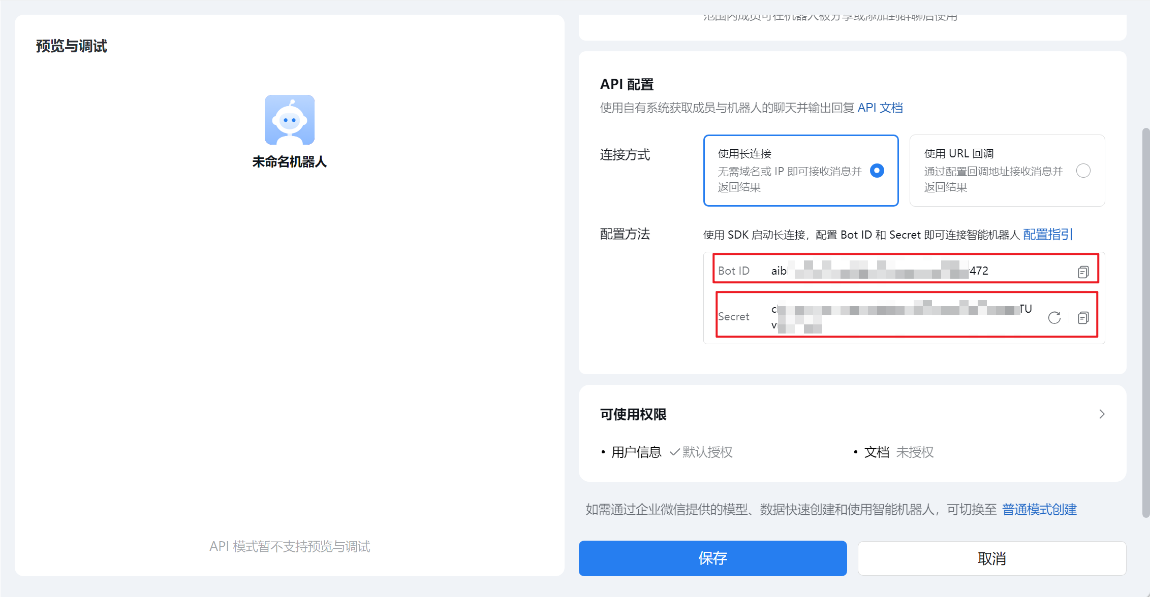

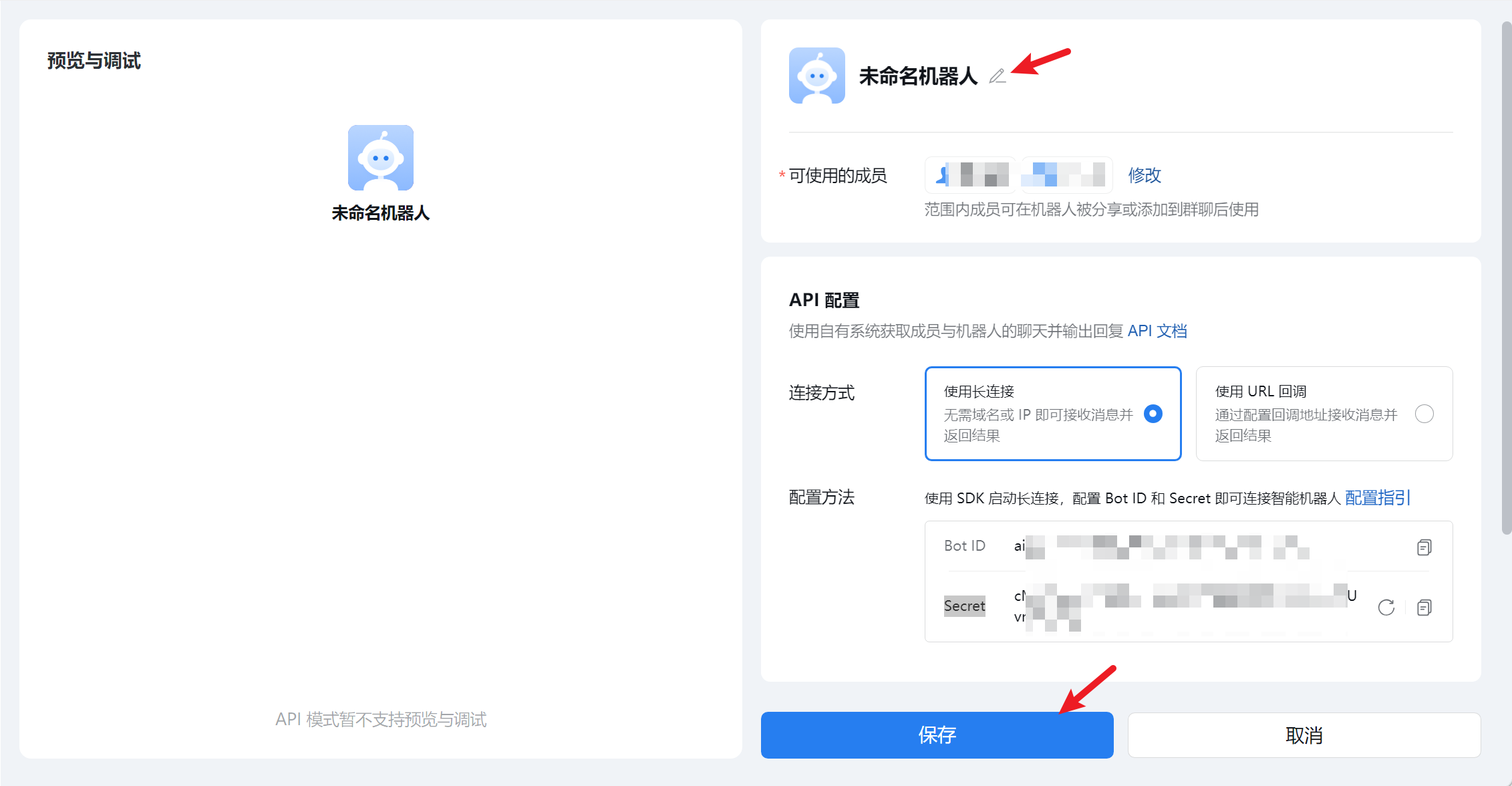

选择连接方式为:使用长连接,并点击获取Secret
image-20260312154157697
请记住获取的Bot ID和Secret,后续我们会使用到。
image-20260312154409876
最后可修改机器人名称完成后,点击保存。
image-20260312154608707

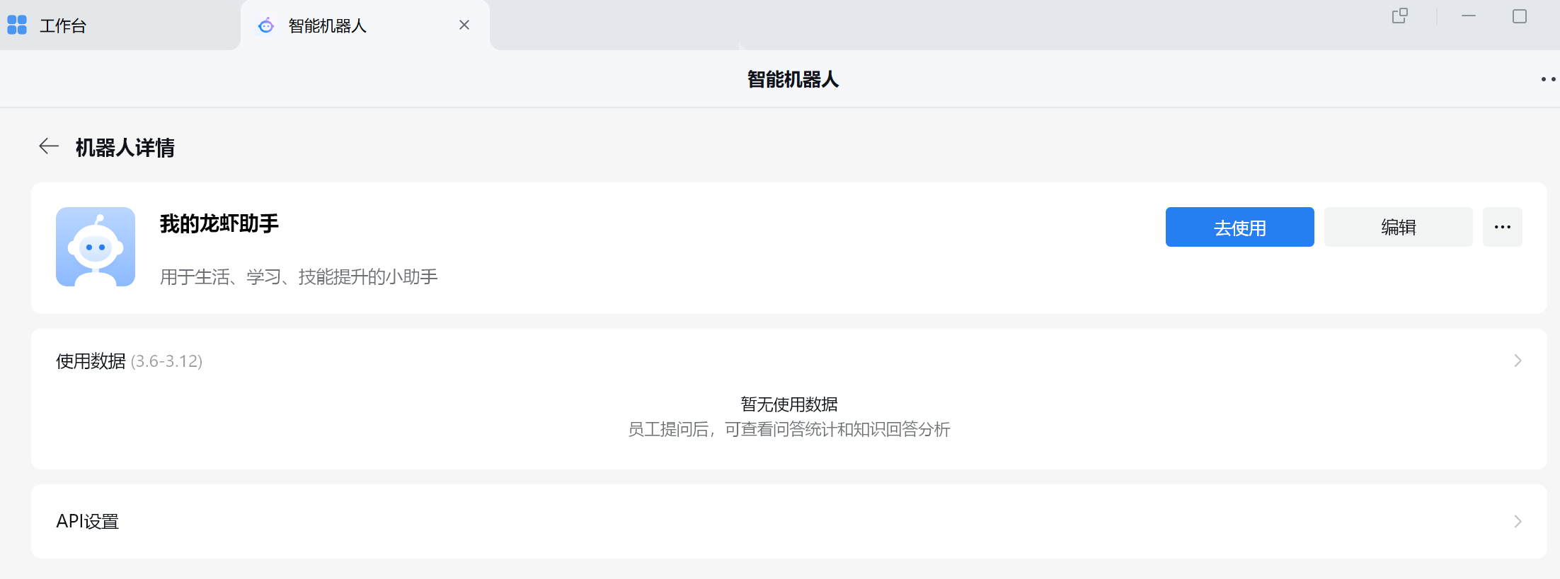

保存完成后可以看到如下界面。
image-20260312154748272

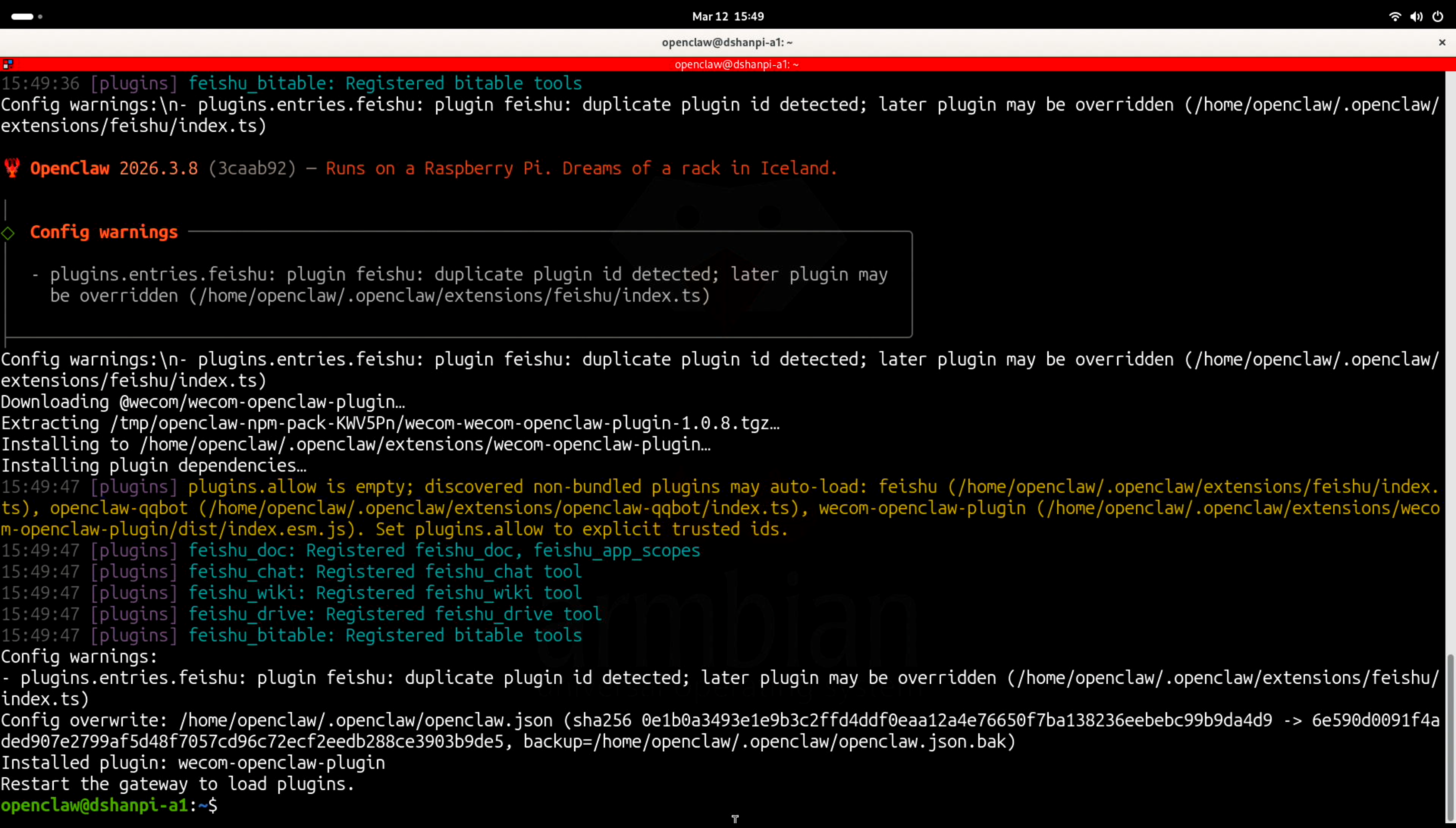

1.在本地搜索打开终端,输入以下命令,安装企微插件。
openclaw plugins install @wecom/wecom-openclaw-plugin
image-20260312154959048

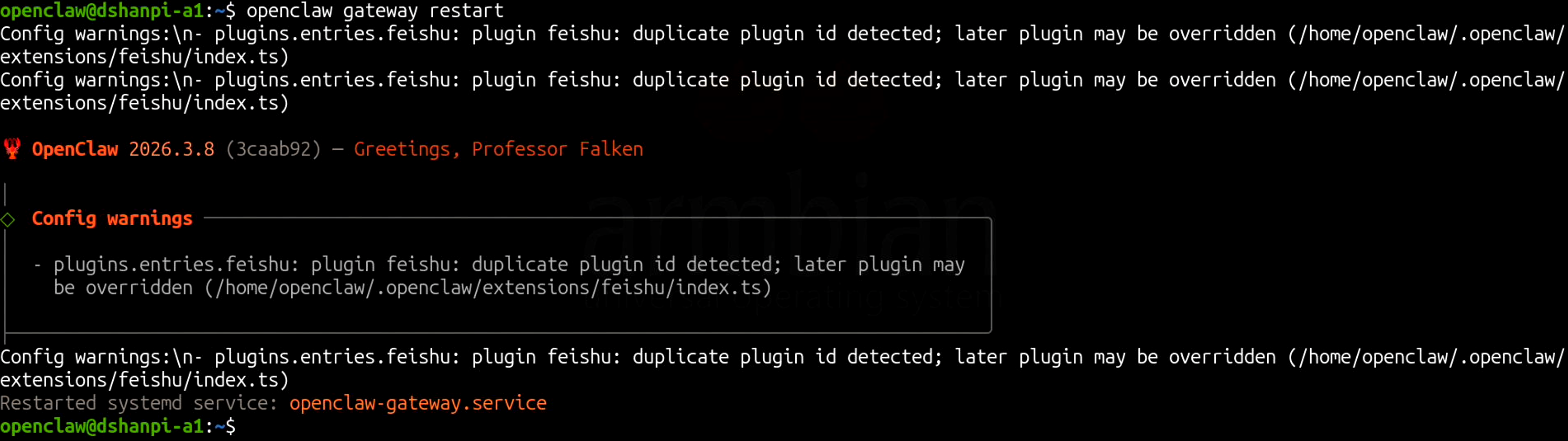

2.重启OpenClaw
openclaw gateway restart
image-20260312155110589

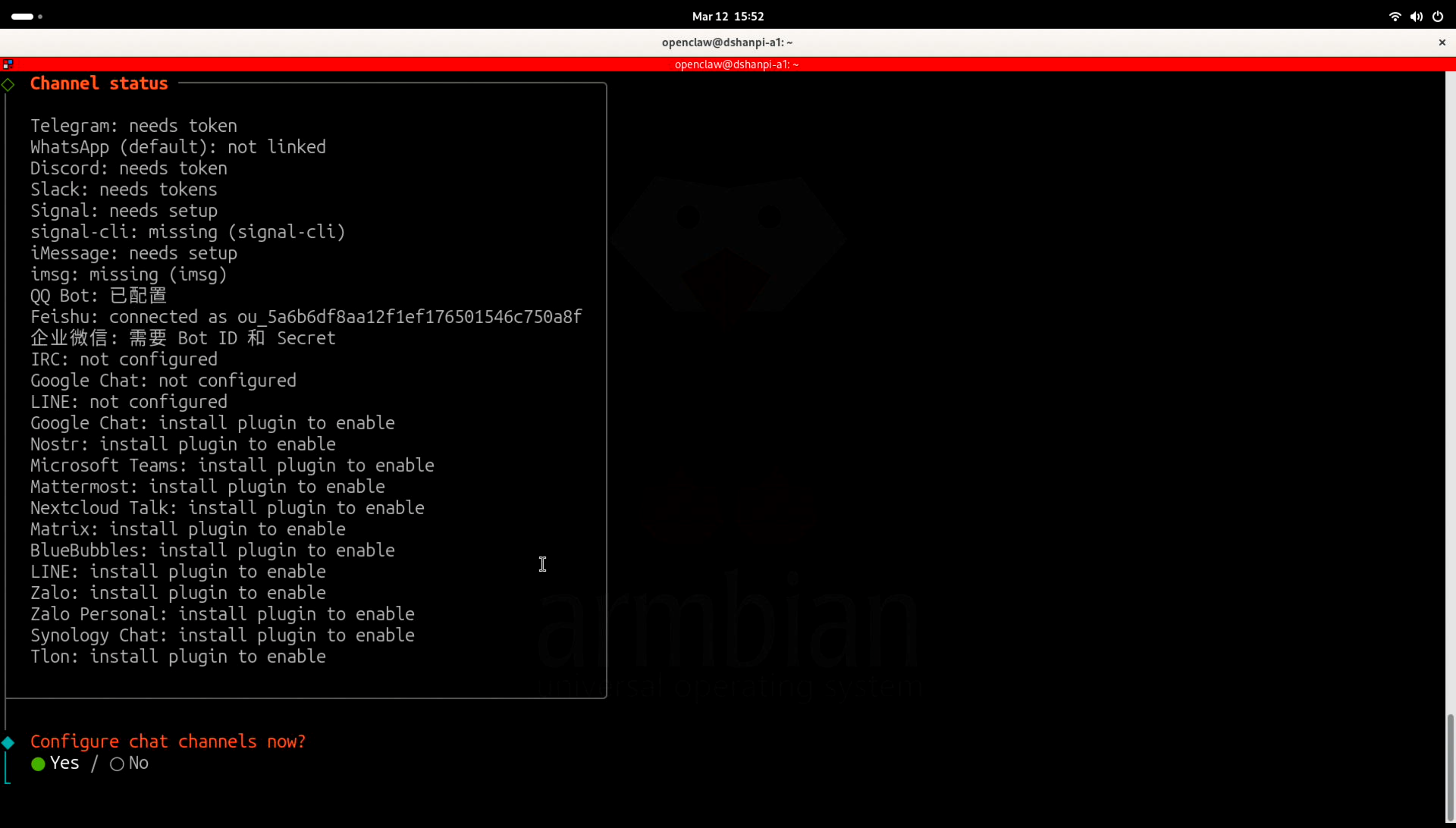

3.添加企业微信通道
openclaw channels add
image-20260312155206668
选择Yes,现在配置聊天通道。

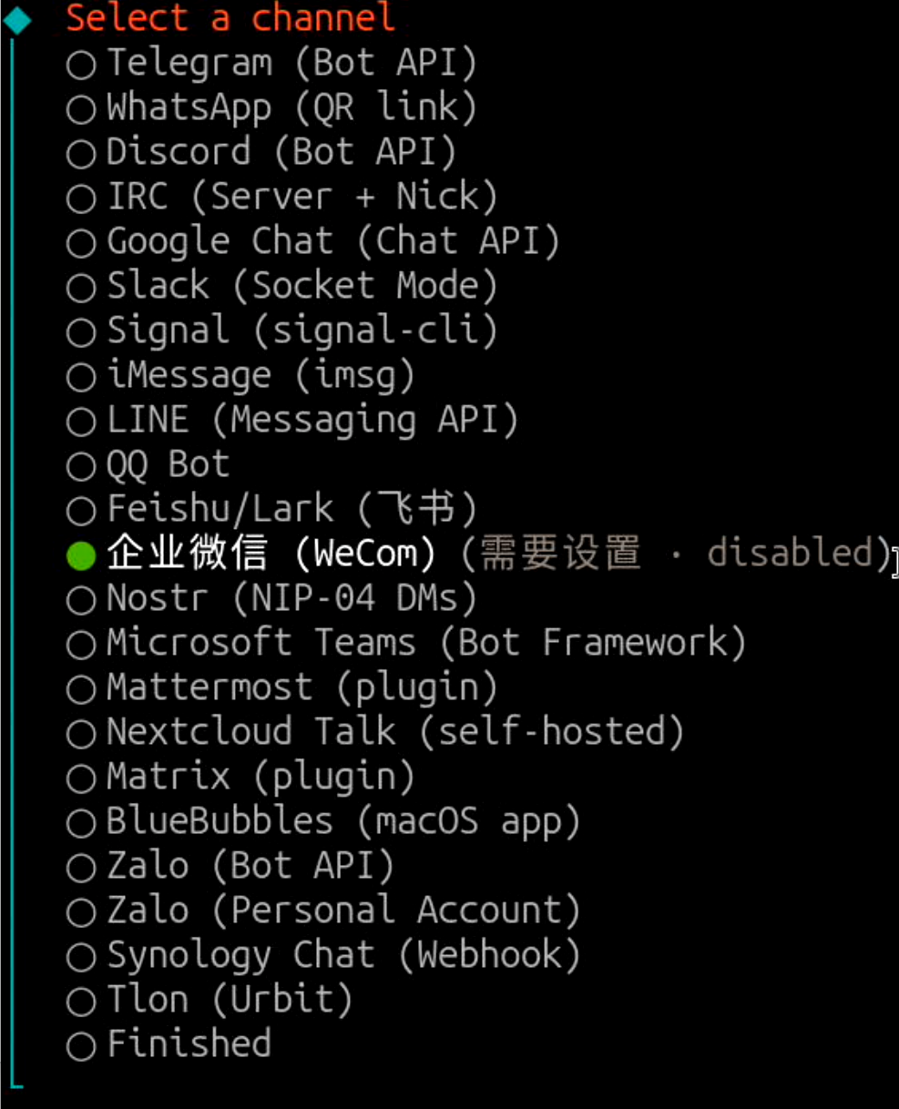

使用方向键选择企业微信(WeCom),选择完成后按下回车键。
image-20260312155433076

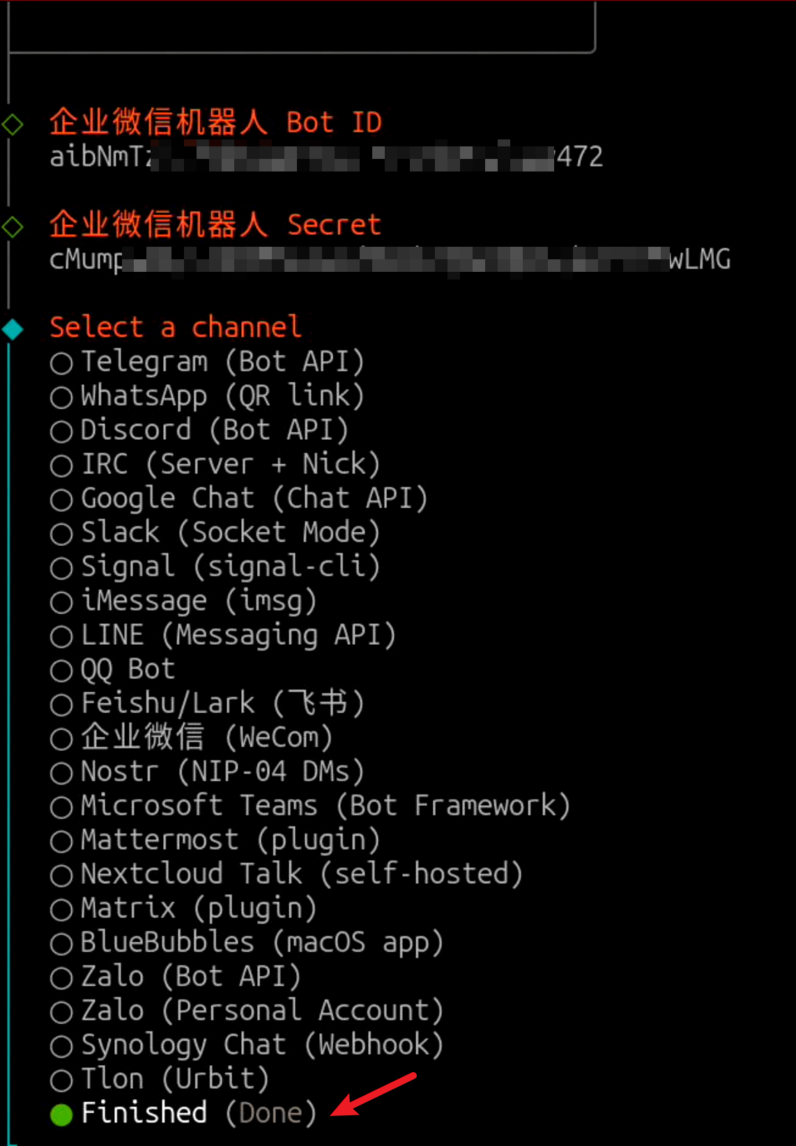

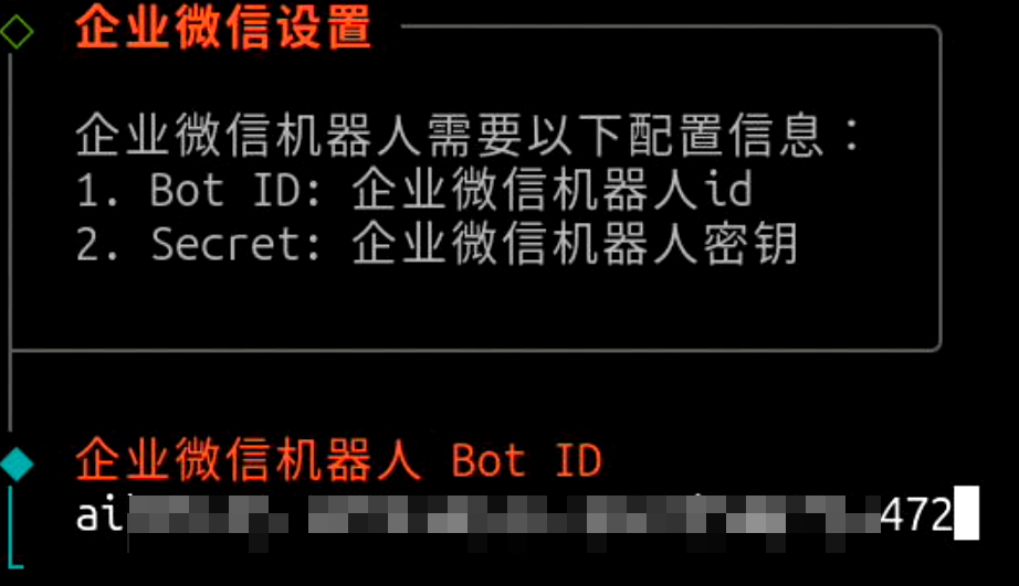

填入刚刚再创建智能机器人的Bot ID。
image-20260312155620379

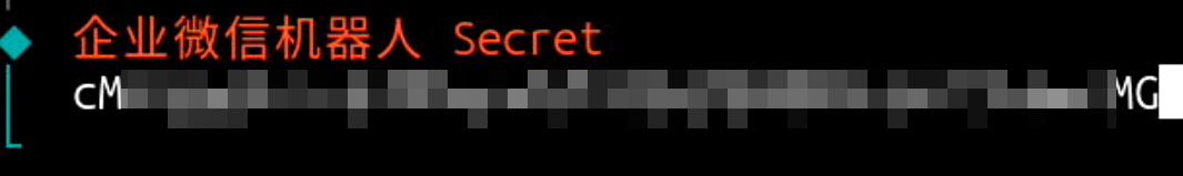

填入刚刚再创建智能机器人的Secret。
image-20260312155659226
最后选择Finished
image-20260312155739343

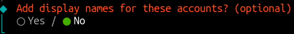

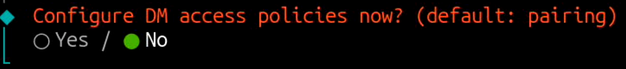

选择No,使用Pairing的方式,即配对码的方式。
image-20260312155815619
选择No

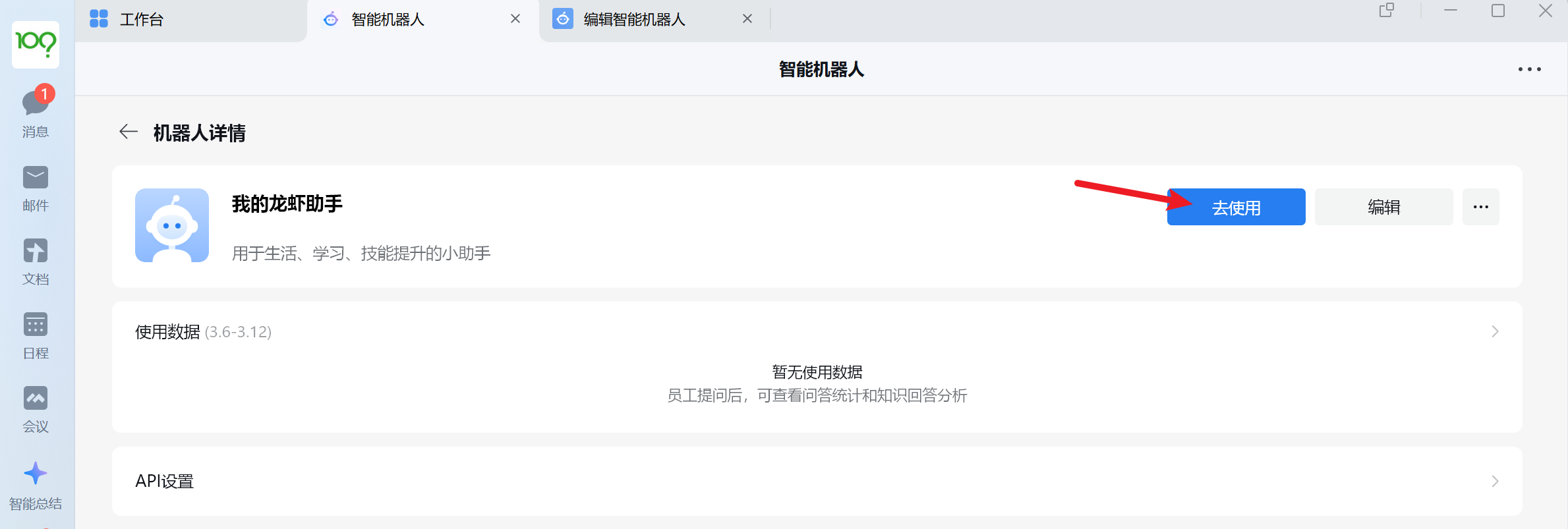

在智能机器人界面,点击 去使用
image-20260312160016340

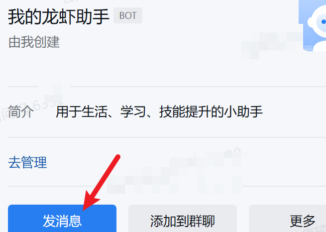

点击发信息
image-20260312160114442

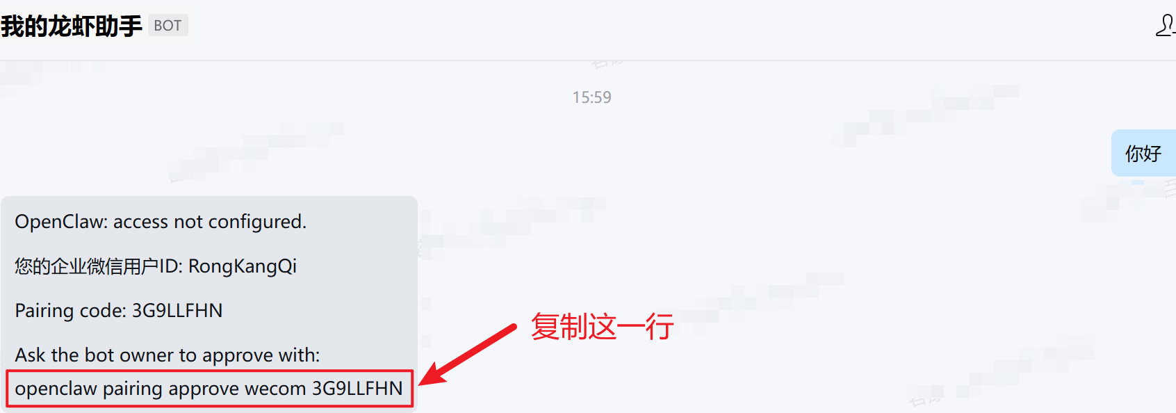

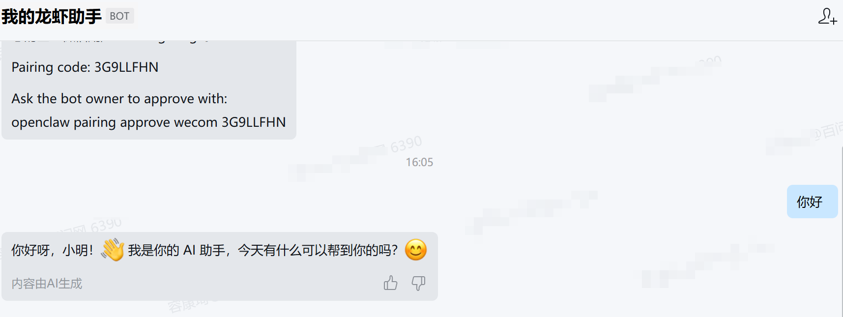

发送信息,例如:你好
如果配置成功,OpenClaw会给您回复配对码,即Pairing code后的配对码。
image-20260312160401526

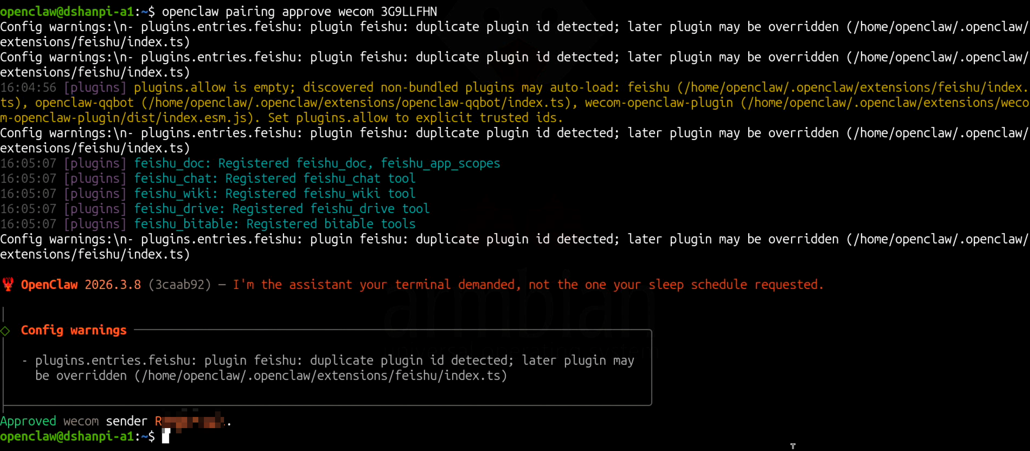

复制OpenClaw发给您的最后一行,前往OpenClaw执行。这里我复制的是:
openclaw pairing approve wecom 3G9LLFHN
image-20260312160528669
再次发送信息,如果配置成功,会收到OpenClaw的回复。
image-20260312160627156
