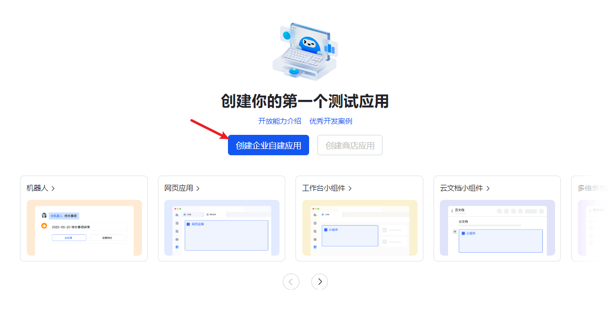

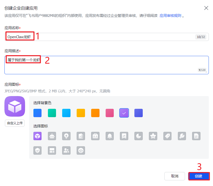

1.2 创建应用
image-20260310153352072
选择创建企业自建应用。
image-20260310153525228
  1. 填写应用名称(可自定义,如OpenClaw龙虾)
  2. 应用描述(可自定义)
  3. 应用图标可自定义。
  4. 填写完成后,选择创建

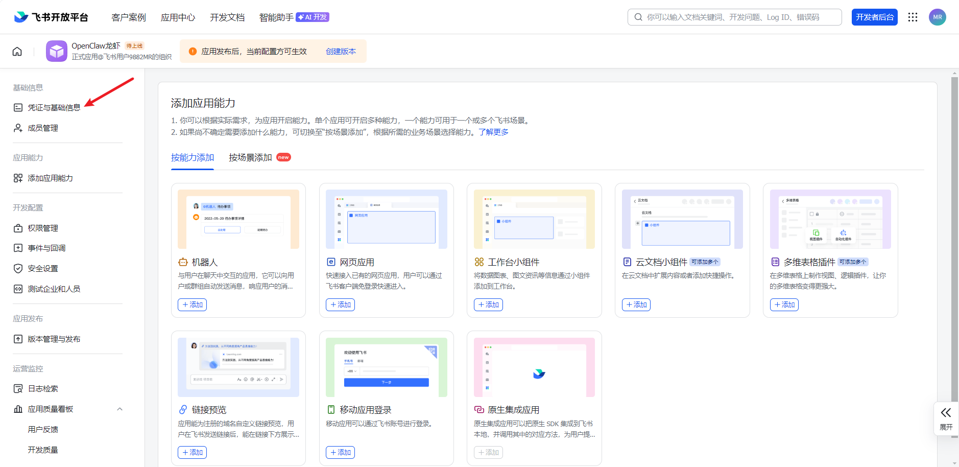

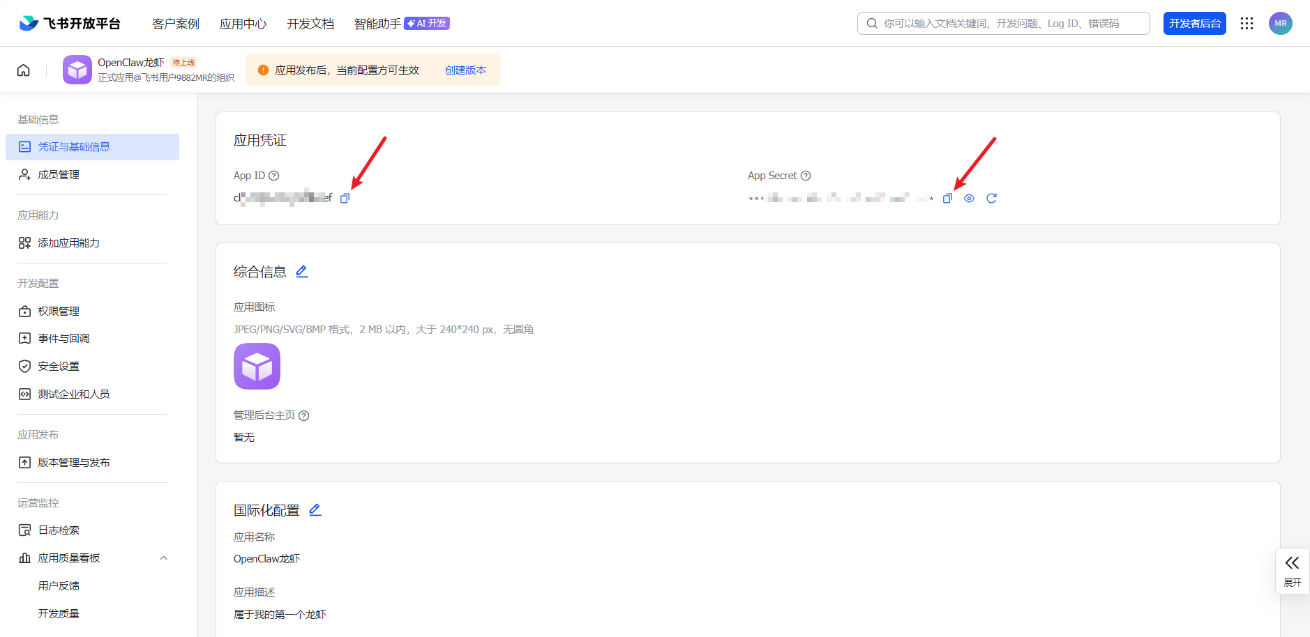

1.3 获取应用凭证
选择凭证与基础信息
image-20260310153835109
复制应用凭证App IDApp Secret,后面我们会用到这两个。

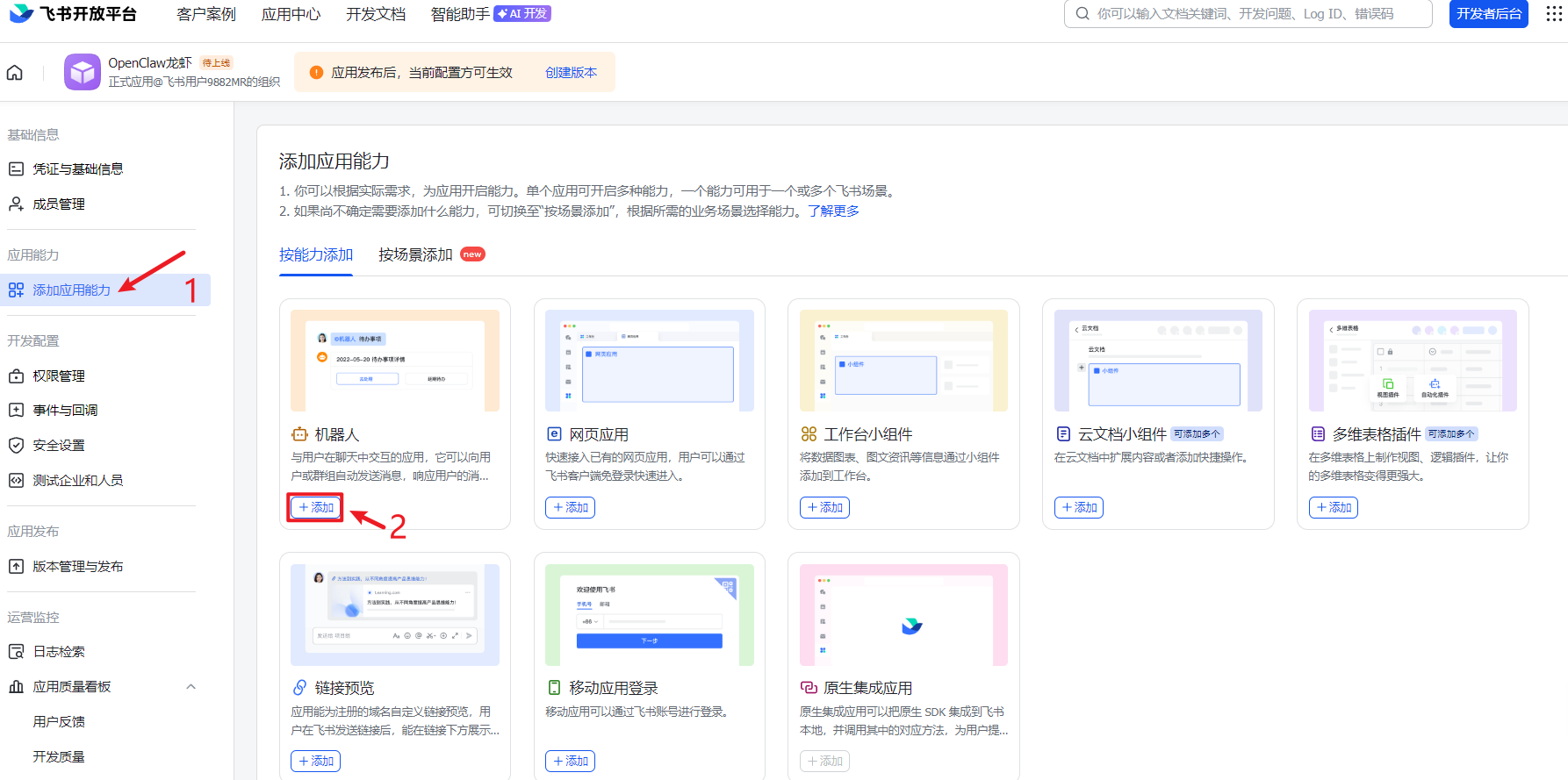

1.4 添加应用能力
选择添加应用能力
image-20260310155026535
按能力添加下,添加机器人。添加成功后可以看到机器人能力界面。

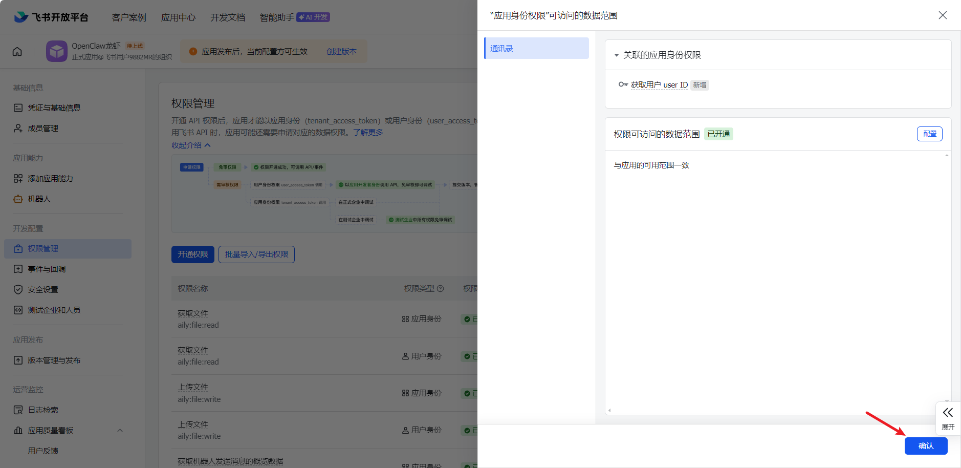

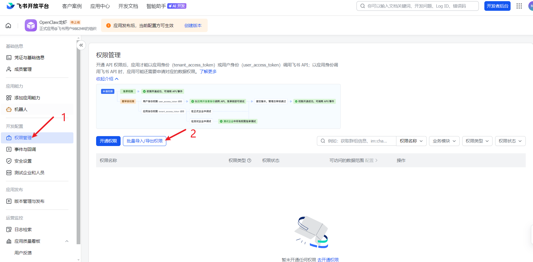

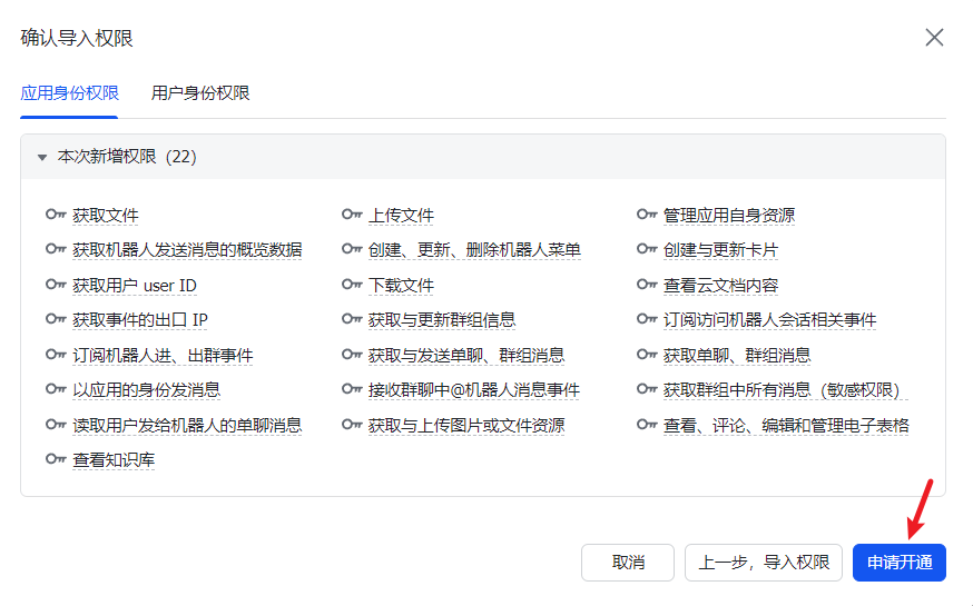

1.5 配置应用权限

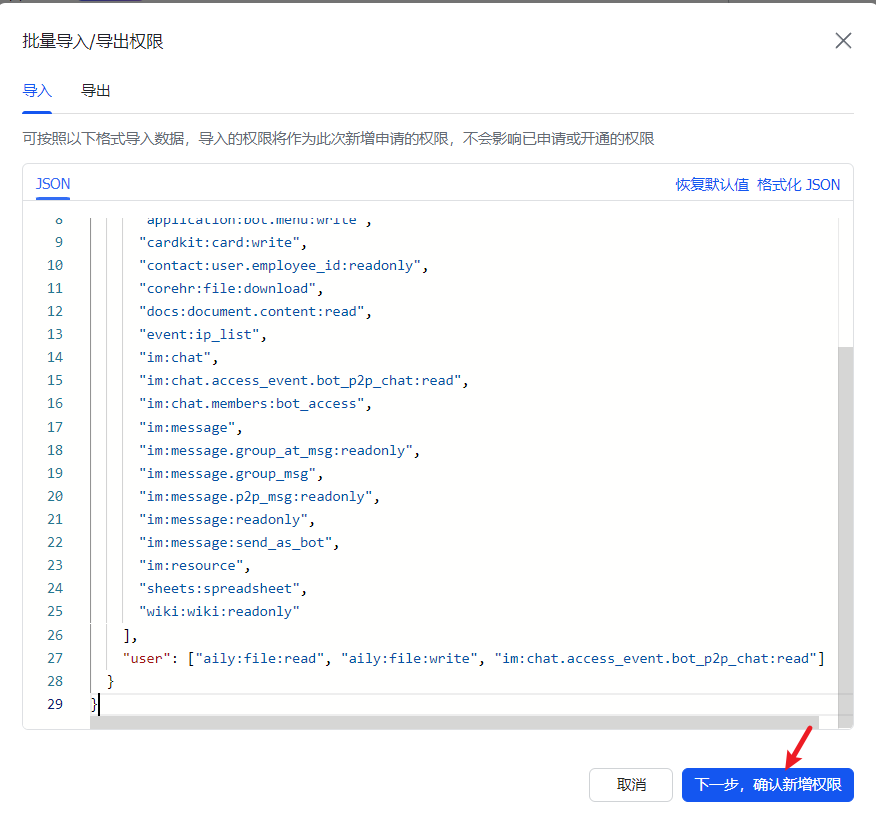

选择权限管理,点击批量导入\导出权限
image-20260310155321558
点击 批量导入 按钮后,粘贴以下 JSON 配置一键导入所需权限:
"scopes": {
"tenant": [
"aily:file:read",
"aily:file:write",
"application:application.app_message_stats.overview:readonly",
"application:application:self_manage",
"application:bot.menu:write",
"cardkit:card:write",
"contact:user.employee_id:readonly",
"corehr:file:download",
"docs:document.content:read",
"event:ip_list",
"im:chat",
"im:chat.access_event.bot_p2p_chat:read",
"im:chat.members:bot_access",
"im:message",
"im:message.group_at_msg:readonly",
"im:message.group_msg",
"im:message.p2p_msg:readonly",
"im:message:readonly",
"im:message:send_as_bot",
"im:resource",
"sheets:spreadsheet",
"wiki:wiki:readonly"
"user": ["aily:file:read", "aily:file:write", "im:chat.access_event.bot_p2p_chat:read"]
填入完成后,点击下一步,确认新增权限
image-20260310155524152
在确认导入权限界面下,选择申请开通
image-20260310155601124
点击确认
image-20260310155646173

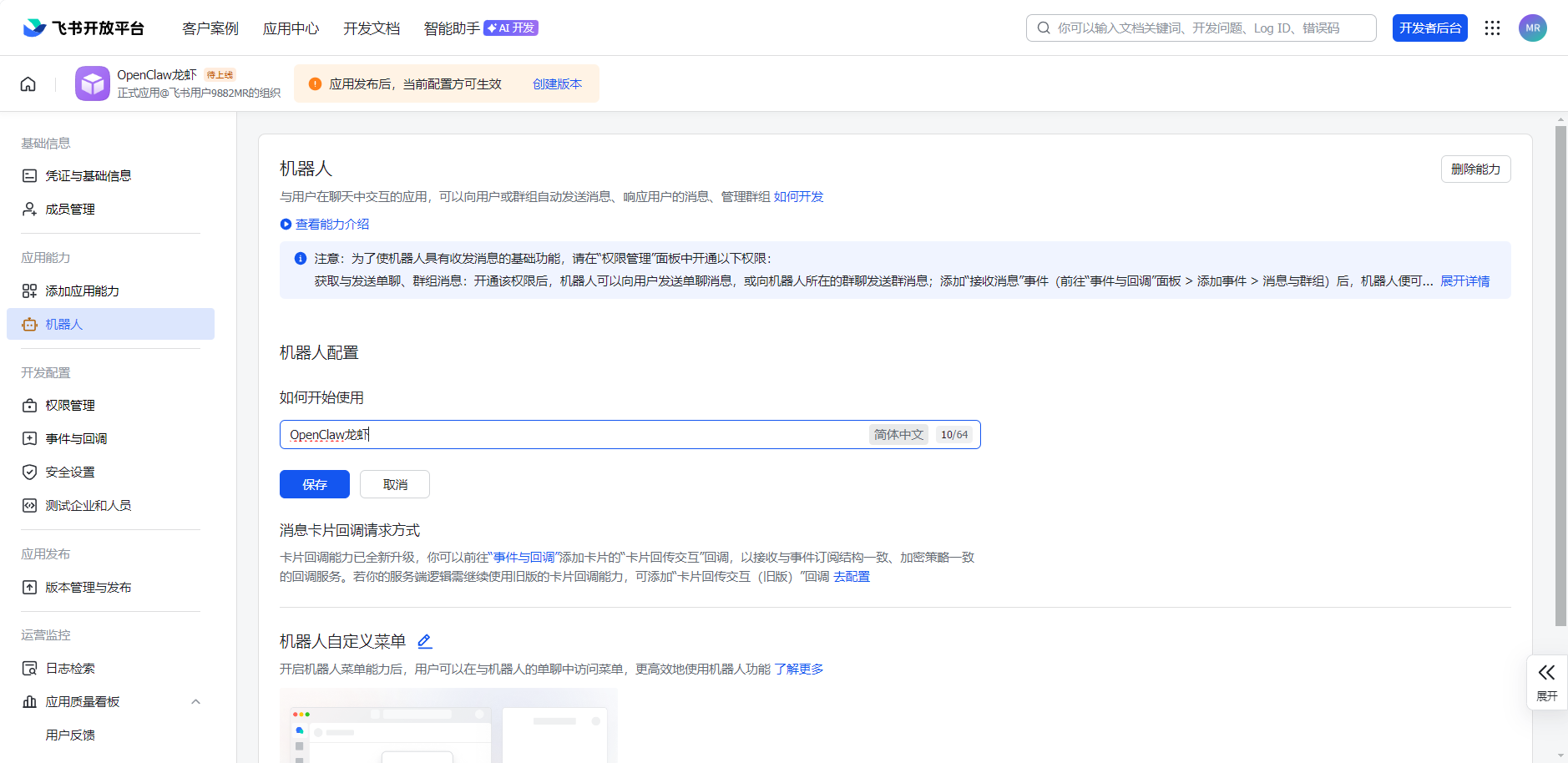

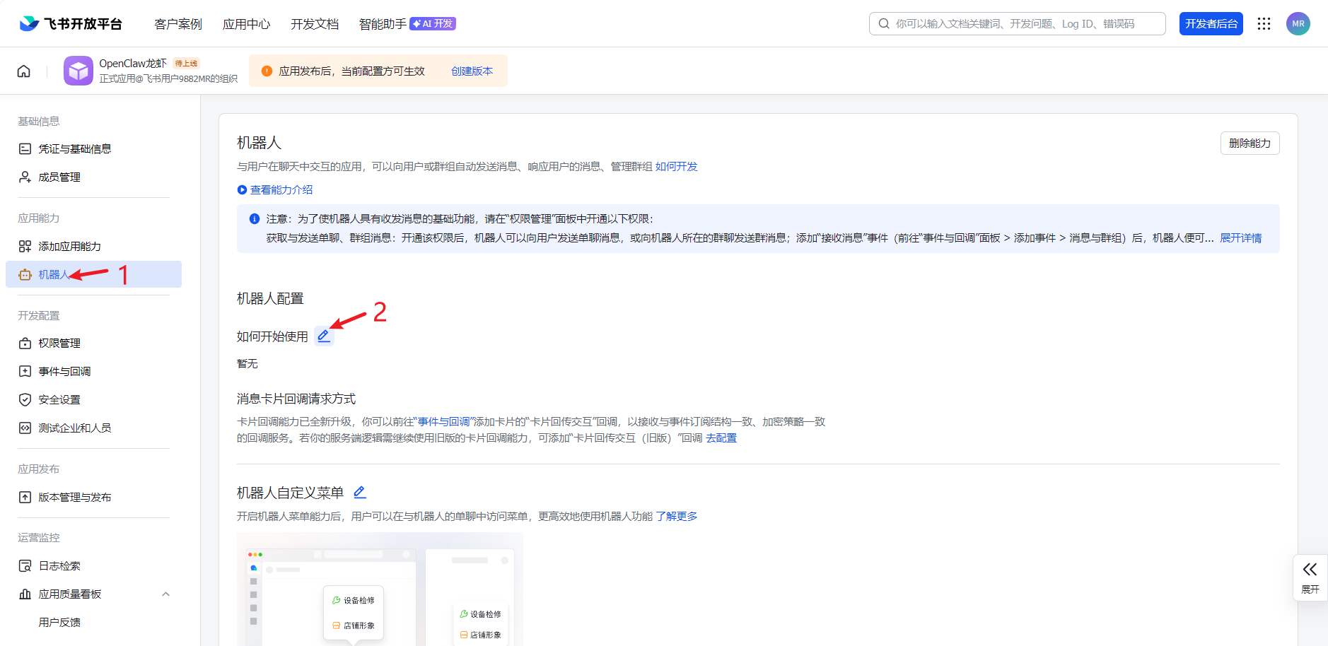

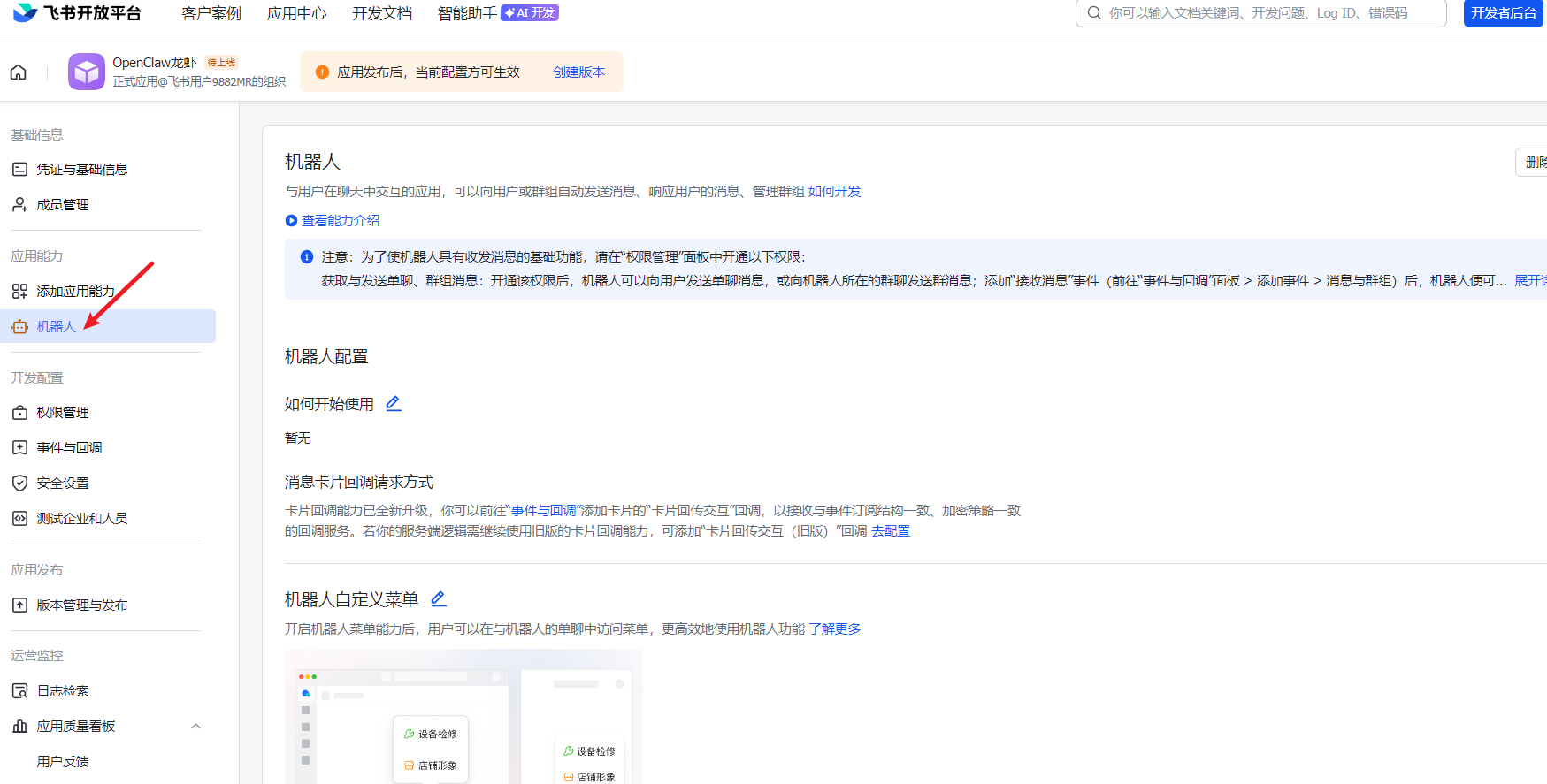

1.6 启用机器人能力
应用能力 > 机器人 页面,选择如何开始使用后的按钮。
image-20260310155844969

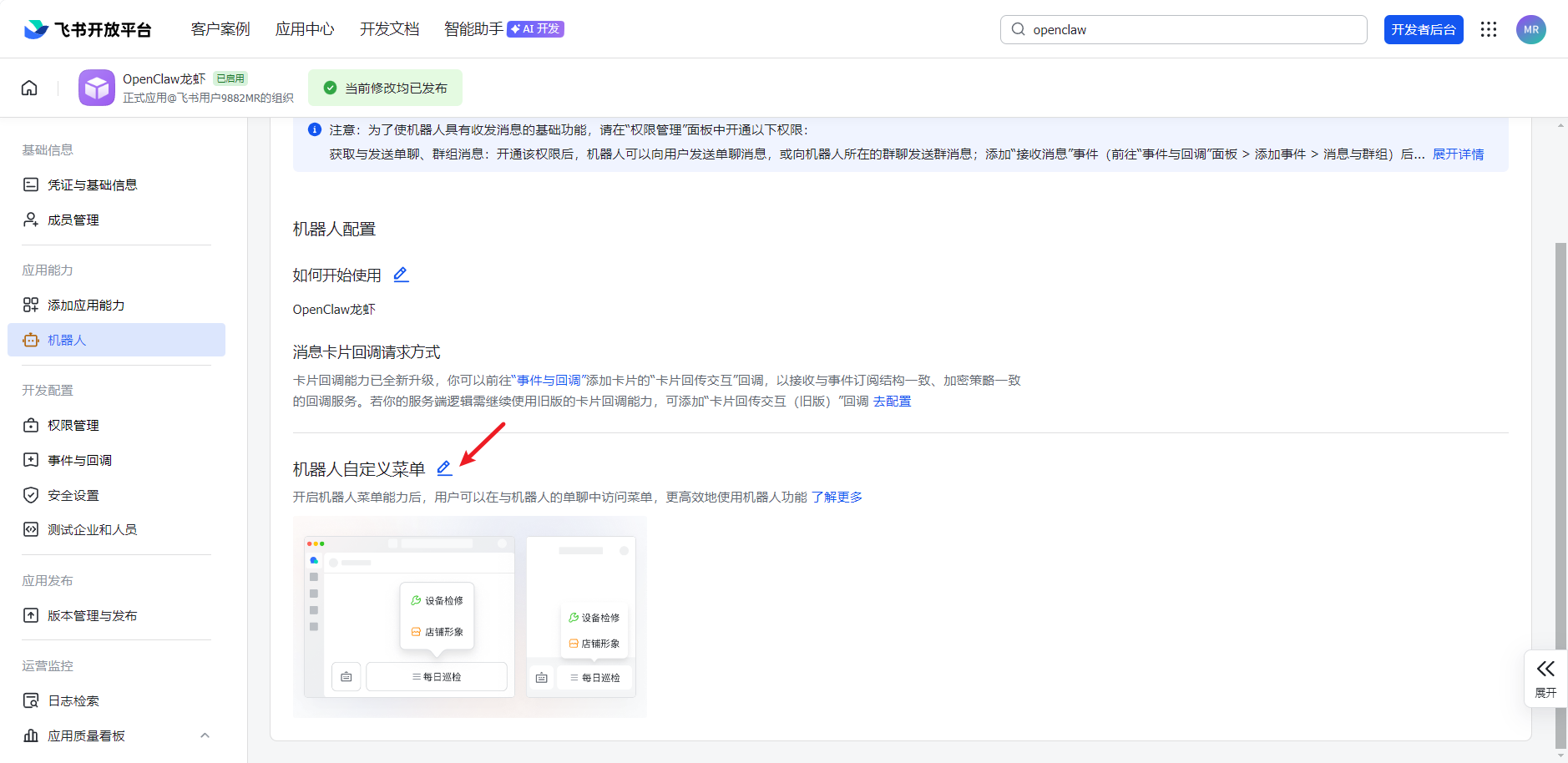

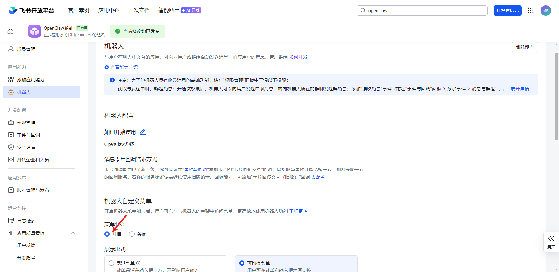

在这里可以填写机器人对用户展示的名称。
image-20260310160228134

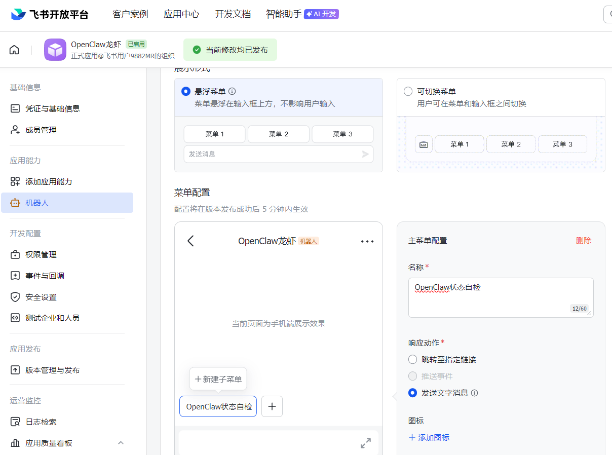

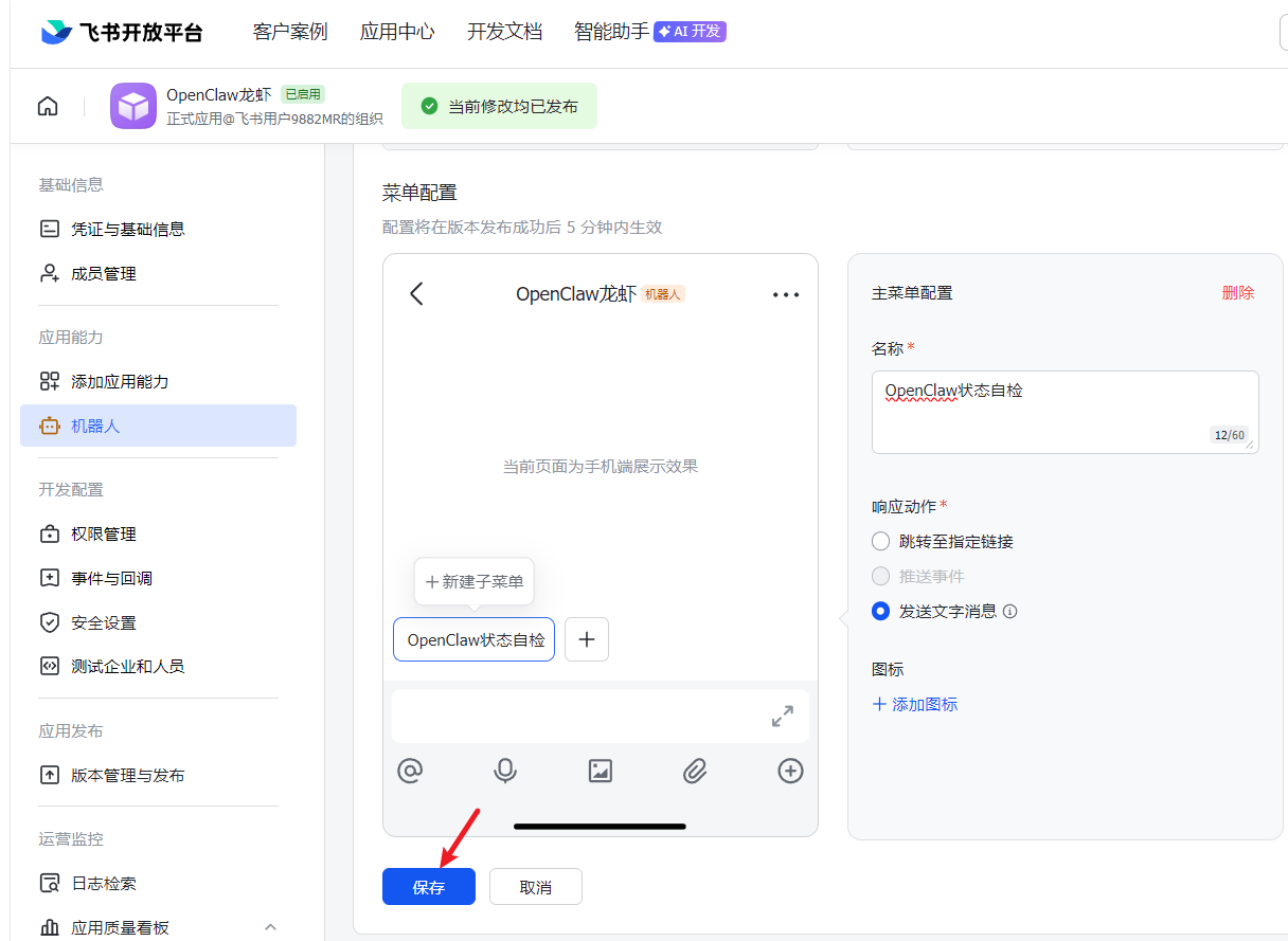

(可选)自定义菜单界面
image-20260310172838969
(可选)调整菜单状态
image-20260310172855371
(可选)选择展示形式和菜单配置,可以自定义菜单界面。
image-20260310173324338
(可选)自定义完成后点击保存
image-20260310173338602

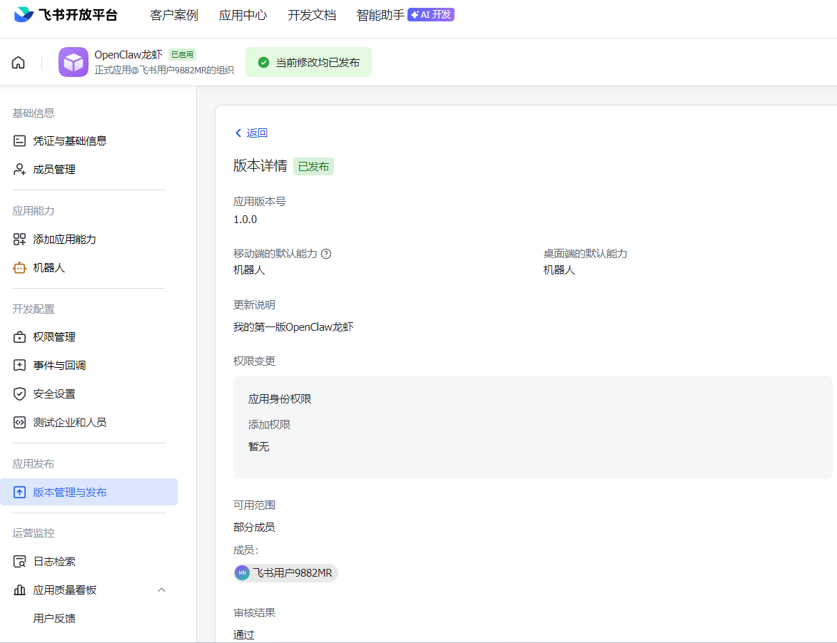

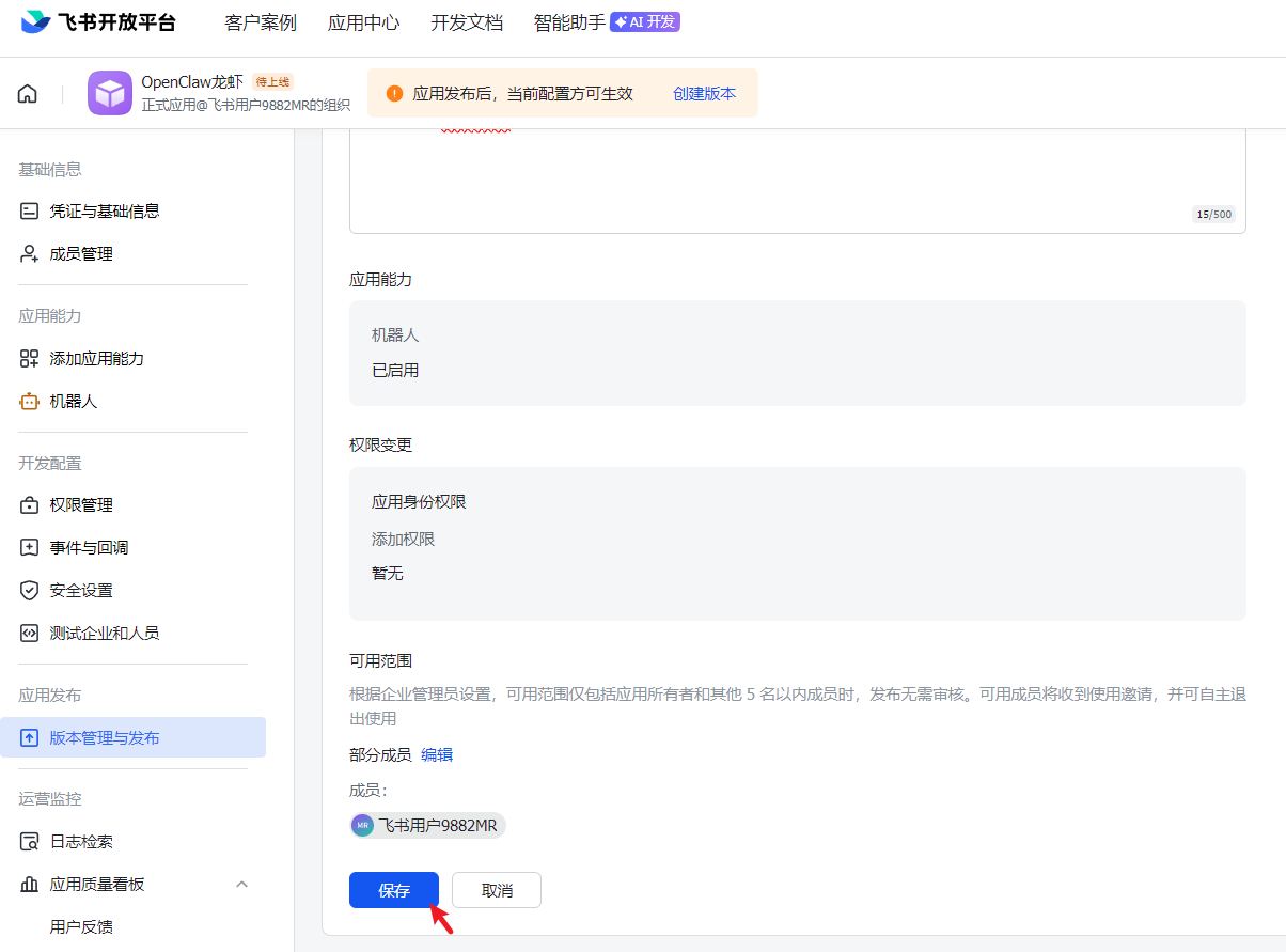

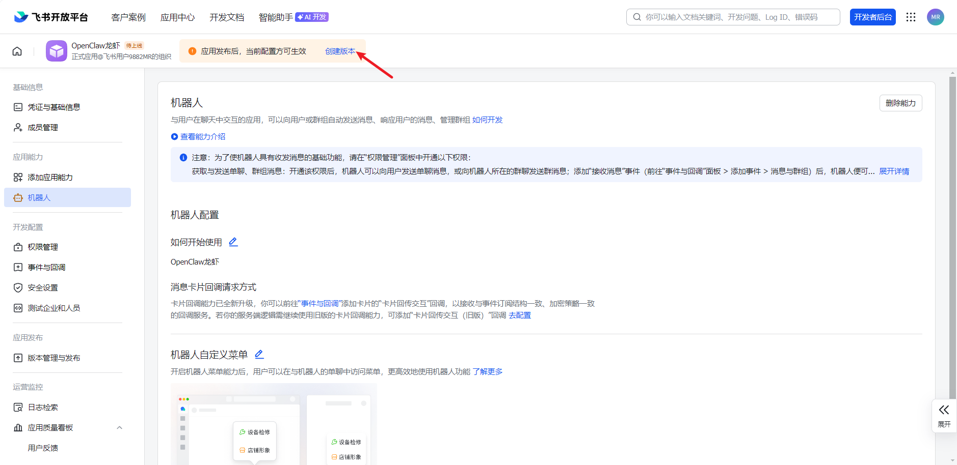

1.7 创建版本并发布
选择上方的创建版本
image-20260310160837527
填写版本号1.0.0,填写更新说明(可自定义)。
image-20260310161116401
最后选择保存
image-20260310161220775

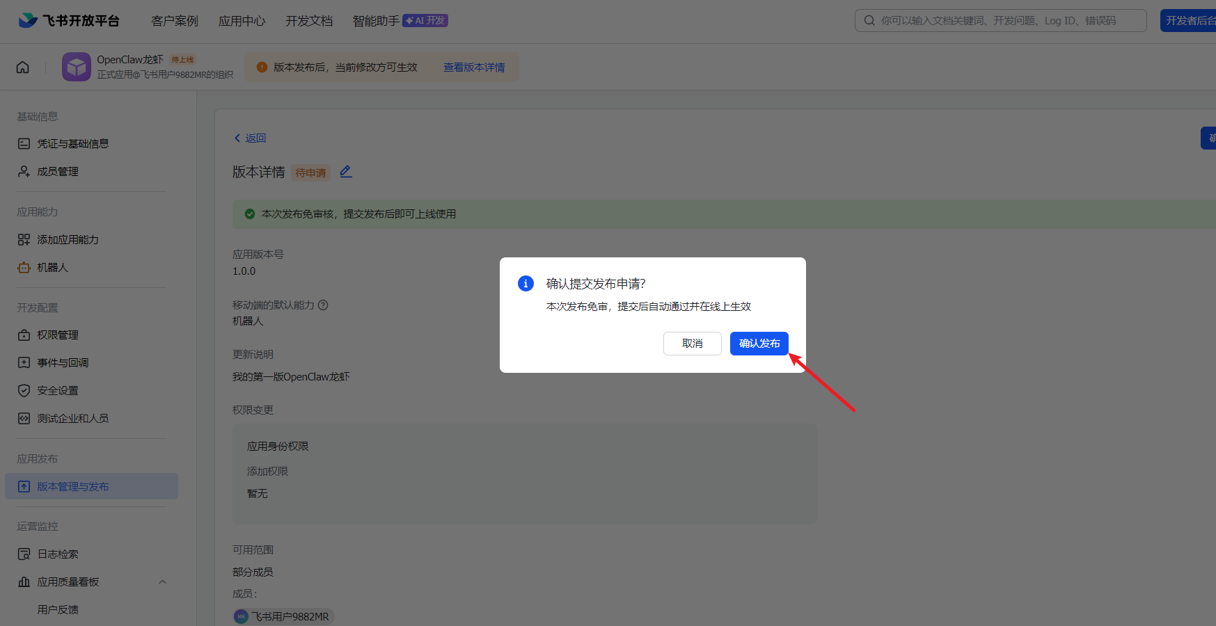

选择确认发布
image-20260310161257678
发布成功结果如下:
image-20260310161326576

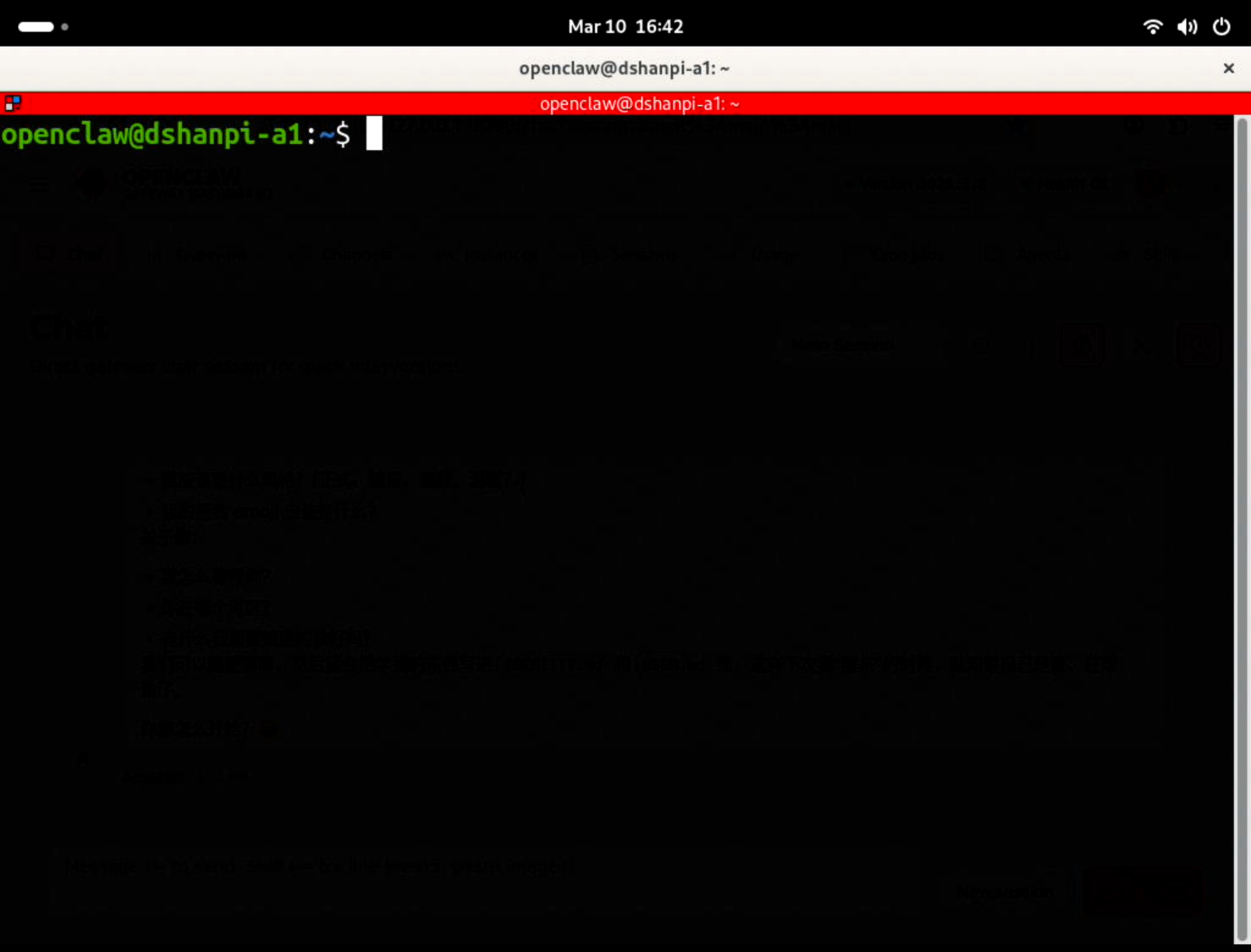

2.1 访问终端
打开终端,按下Crtl+ALT+T快捷键,或者也可以通过SSH的方式访问终端:

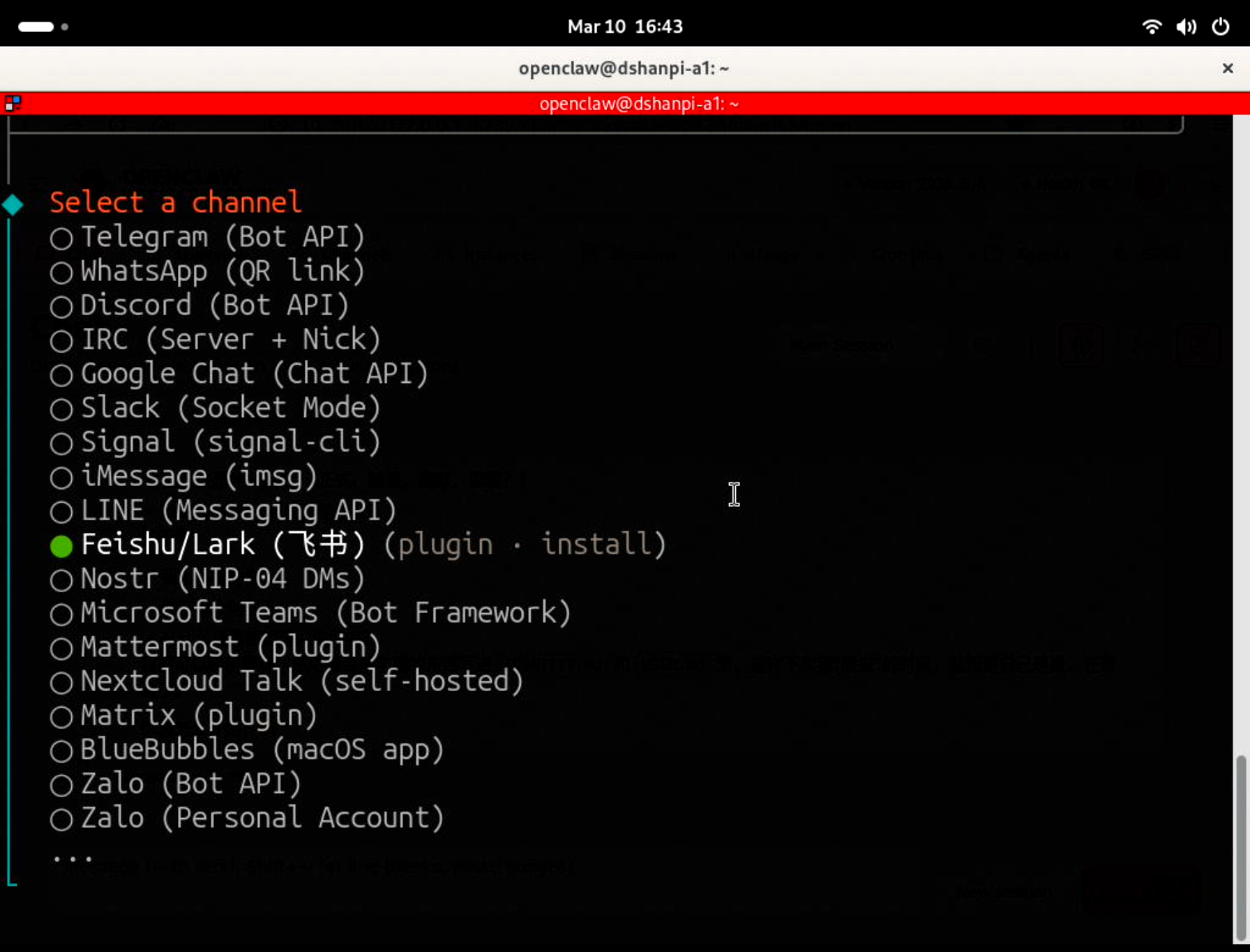

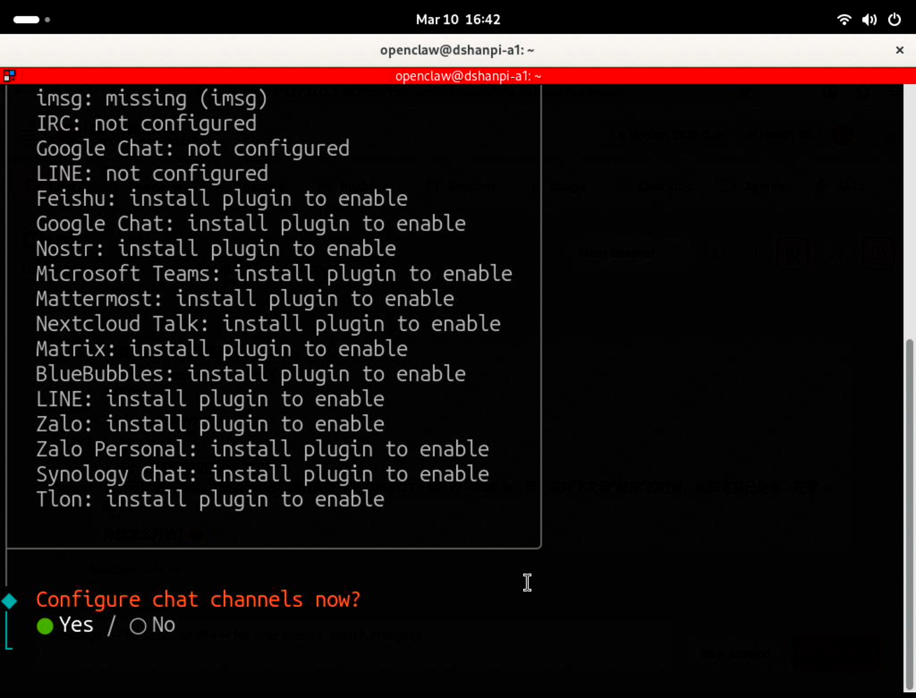

2.2 配置飞书会话通道
运行以下命令:
openclaw channels add
运行结果如下:
image-20260310164257482
选择yes,按下回车键。
image-20260310164332631

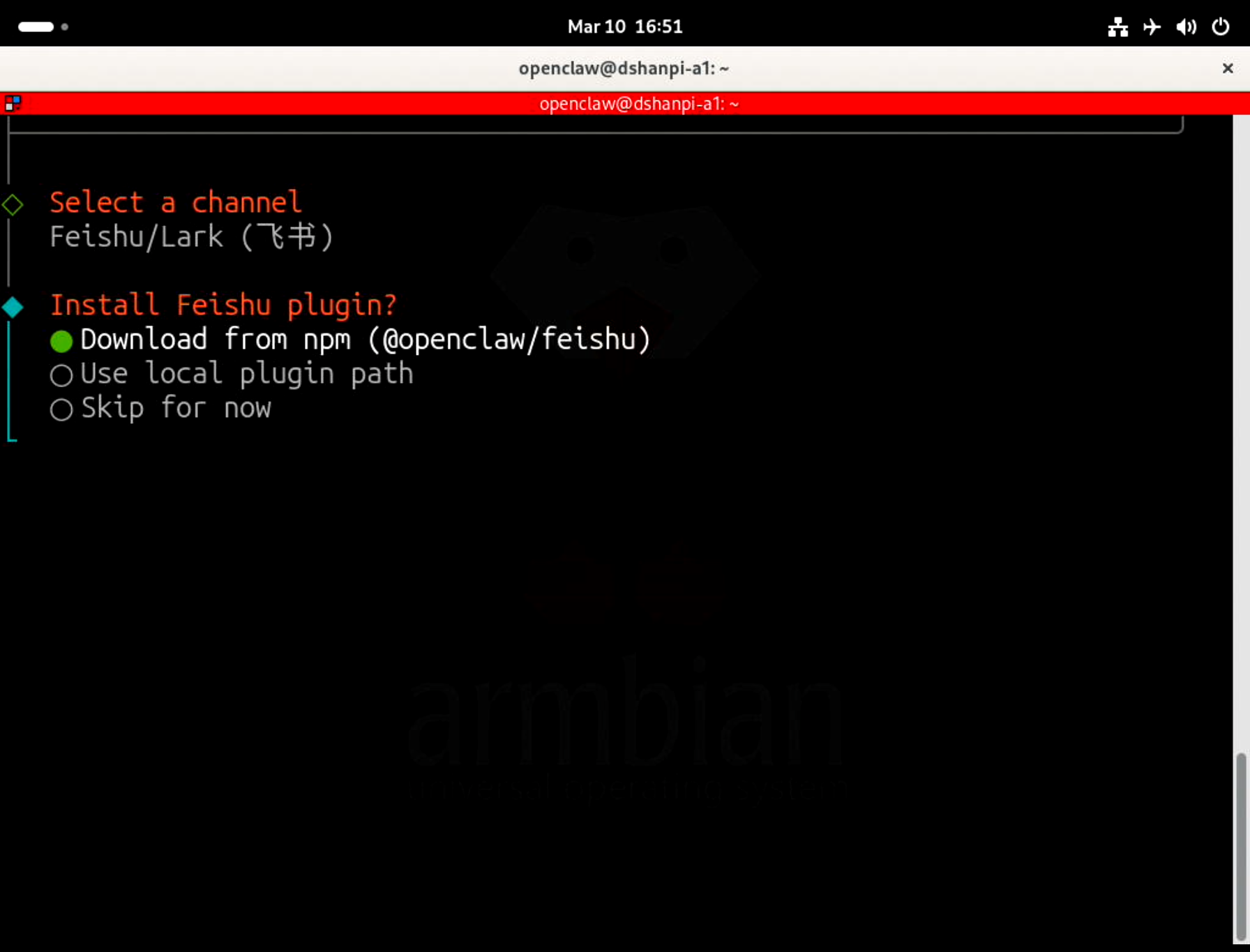

安装FeiShu/Lark飞书插件。
image-20260310165141960
选择第一个,使用通过npm下载来获取安装。

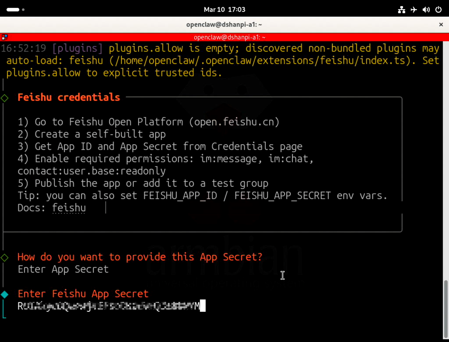

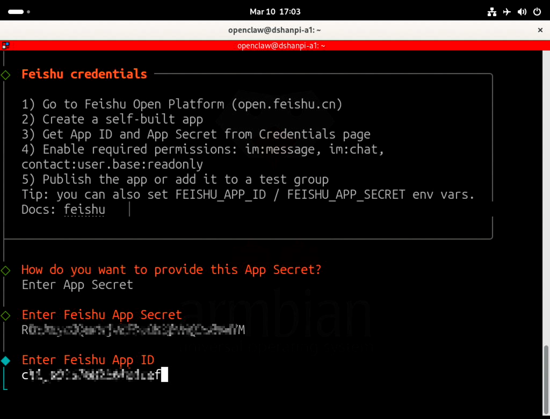

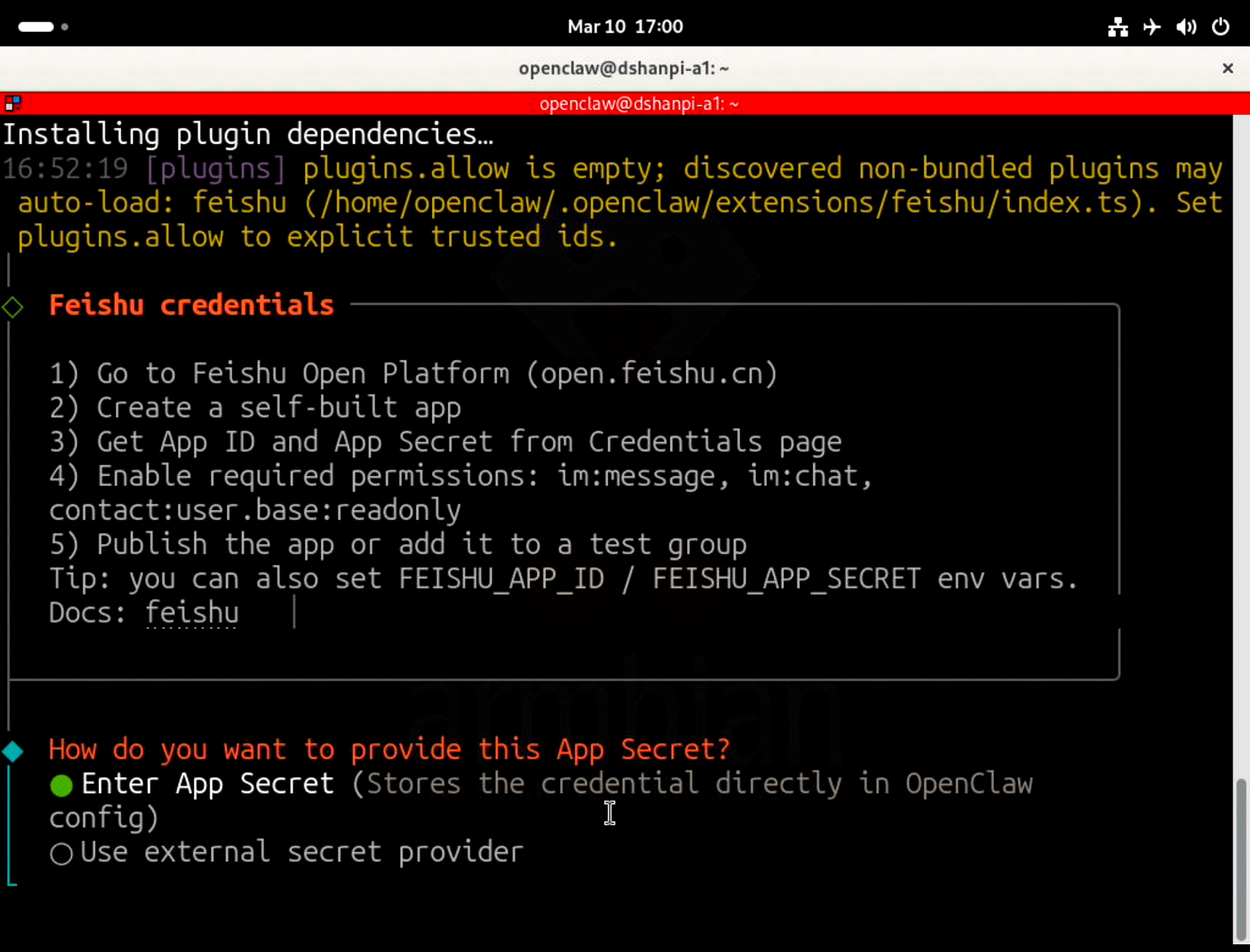

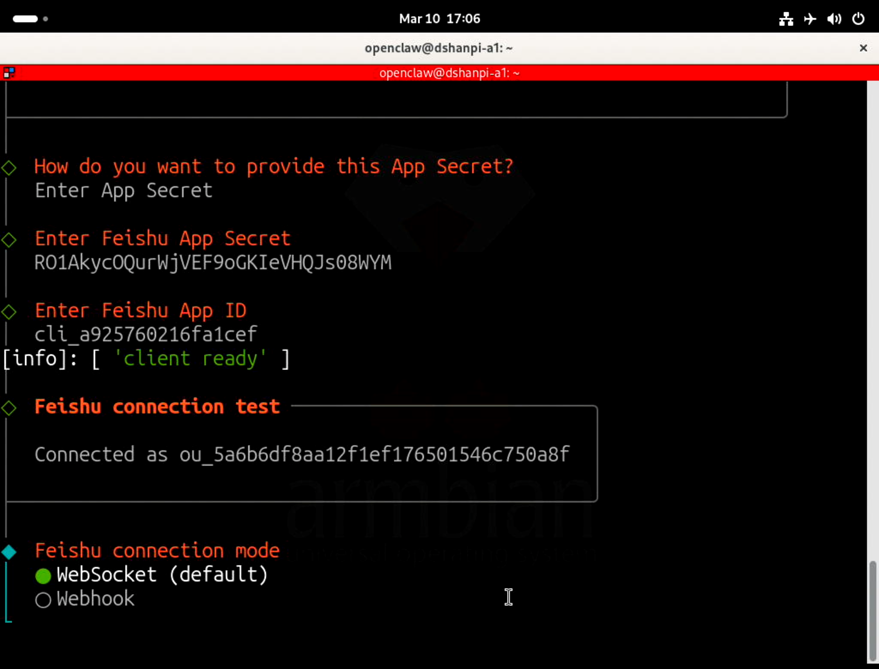

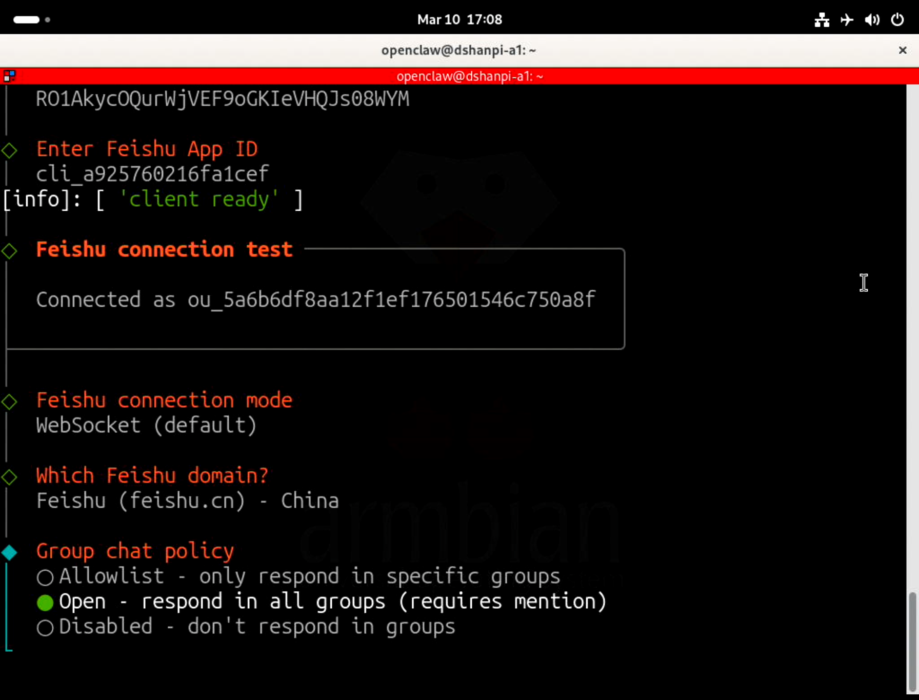

2.3 配置应用凭证
飞书插件安装成功后,接下来就可以配置应用凭证。
image-20260310170120767
选择Enter App Secrrt。接下来就可以填入App Secret,填写完成后按下回车键。
image-20260310170326391
继续填写App ID,填写完成后按下回车键。
image-20260310170408257

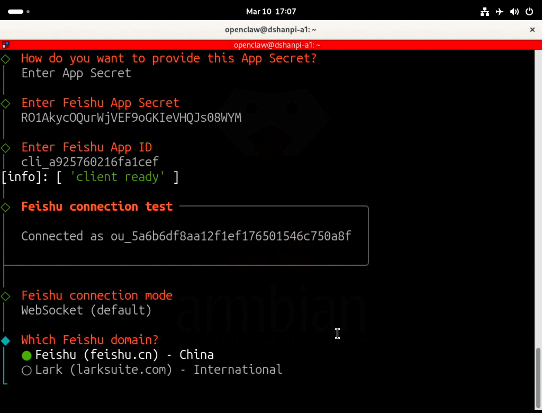

2.4 设置连接方式
设置webSocket的连接方式。
image-20260310170621876
选择WebSocket,选择完成后,按下回车键。
image-20260310170742743
根据您的地区选择域名,这里我选择中国

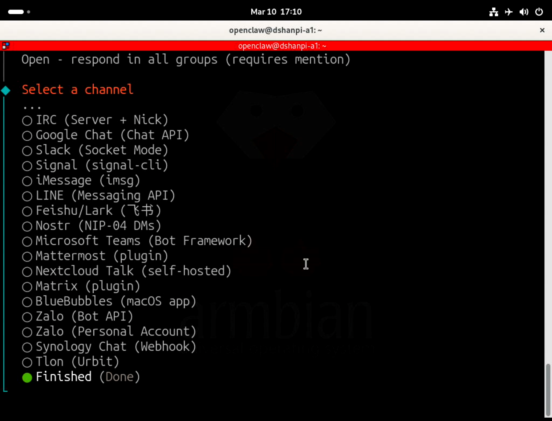

2.5 群聊策略
image-20260310170848798
为了响应所有群聊,选择Open
最后会回到菜单选择界面。
image-20260310171051244
使用方向键向下,找到Finished,选择完成。

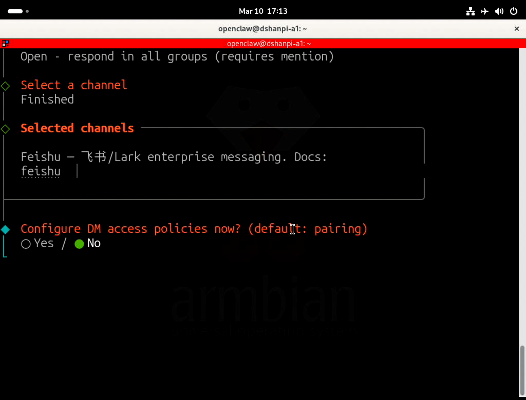

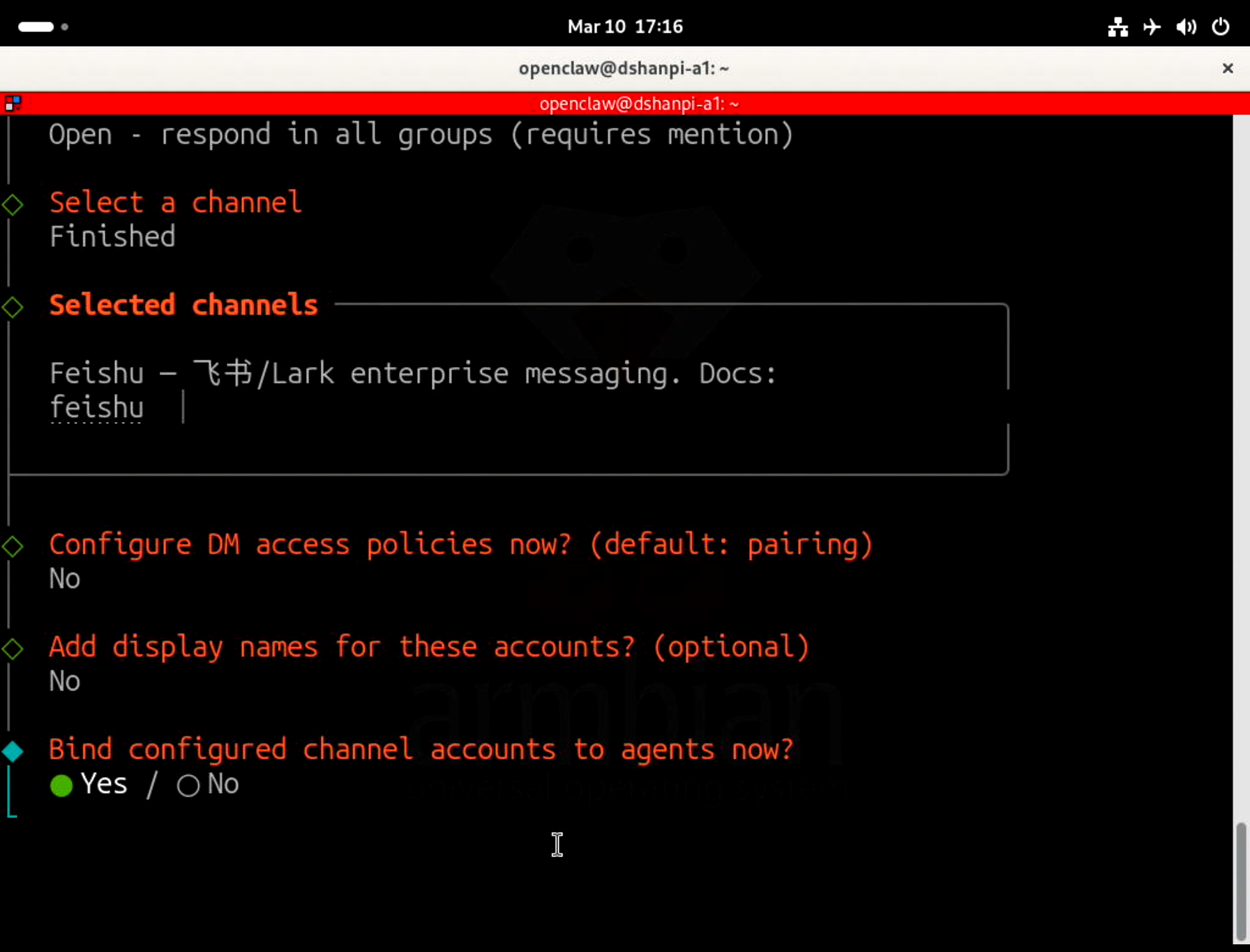

2.6 私信访问策略
DM access policies(私信访问策略) 是控制谁可以通过私信(Direct Message)与你的 AI Agent 交互的安全机制。
image-20260310171305672
我们选择NO,这样就可以在陌生人发送消息时会收到一个6位配对码,必须经你手动批准后才能交互。

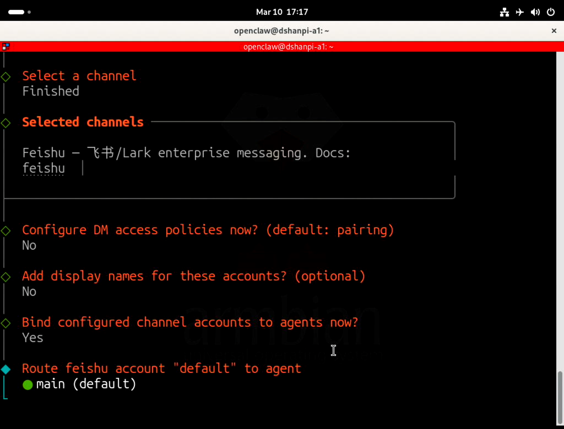

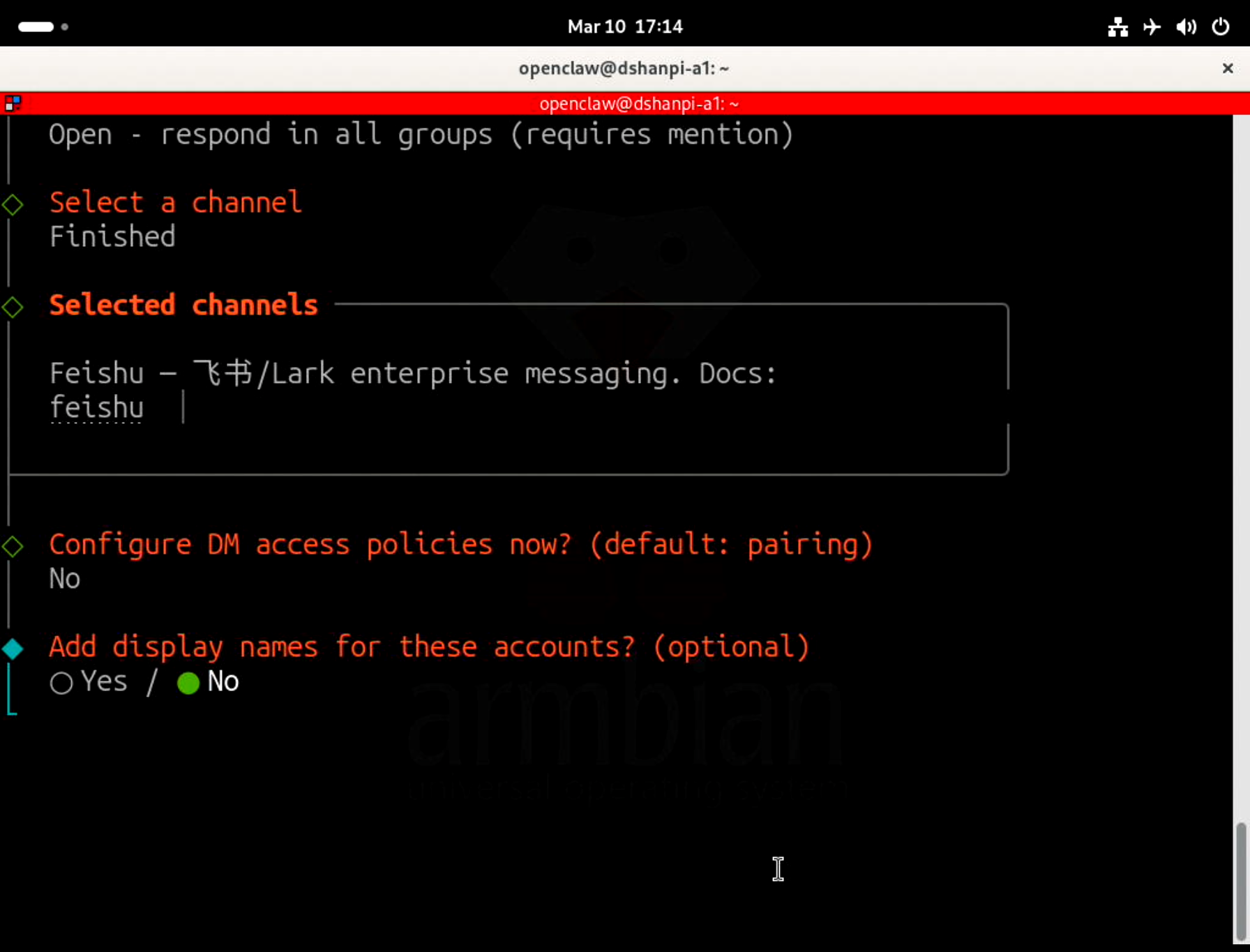

2.7 添加显示名称
image-20260310171425005
当 OpenClaw 检测到配置文件中的某些账号缺少 displayName 字段时,会给出这个建议。这是非严重警告,我们选择NO
2.8 AI Agent实例关联
image-20260310171639651
这里是询问是否立即将已配置的渠道账号绑定到 Agent?我们选择Yes
2.9 分发Agent
image-20260310171738742
将飞书(Feishu/Lark)账号的消息路由到默认 Agent,直接按下回车即可。

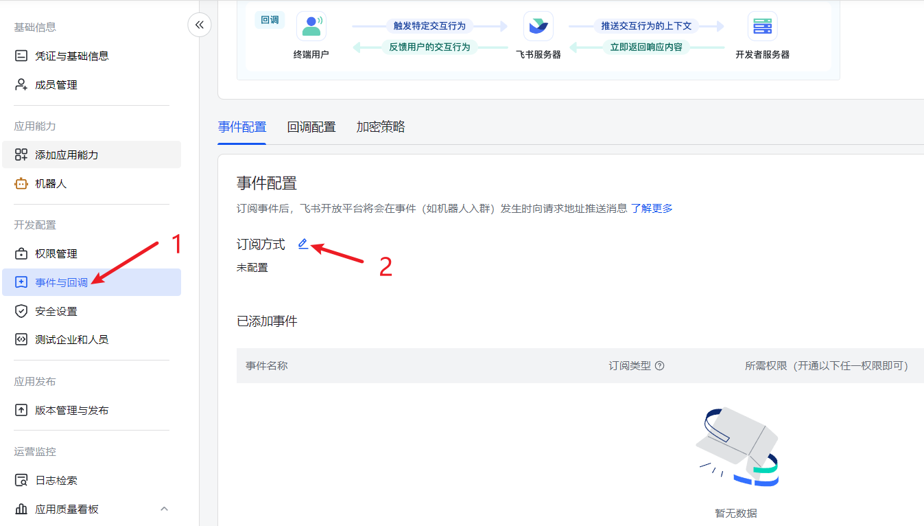

3.飞书机器人配置
3.1 添加配置

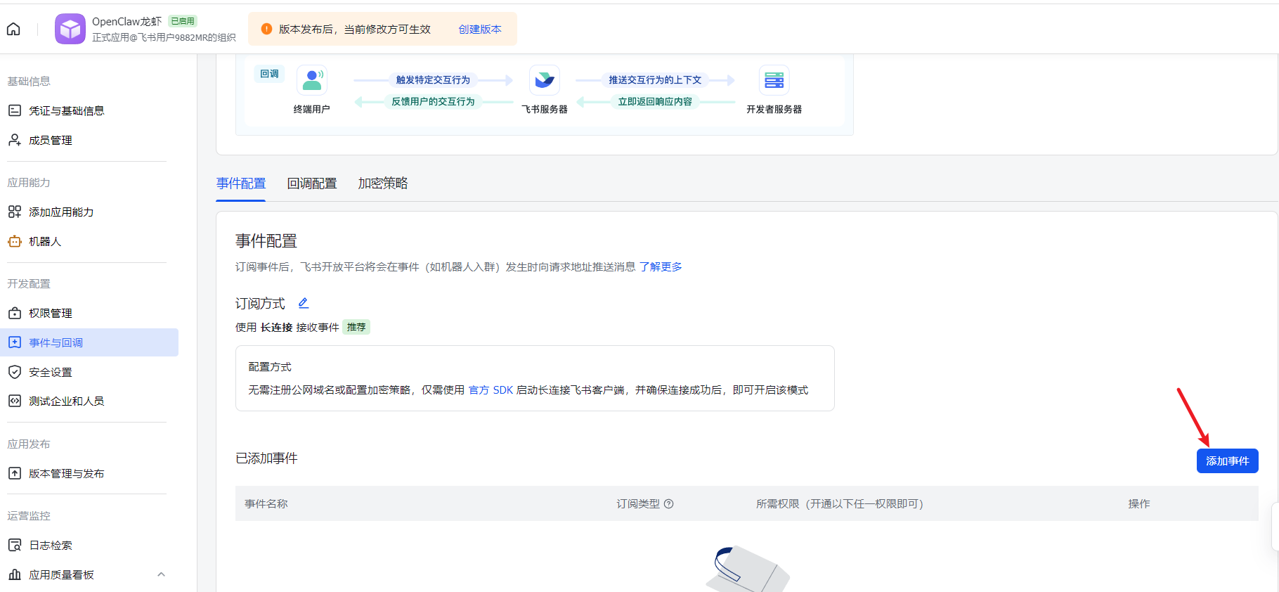

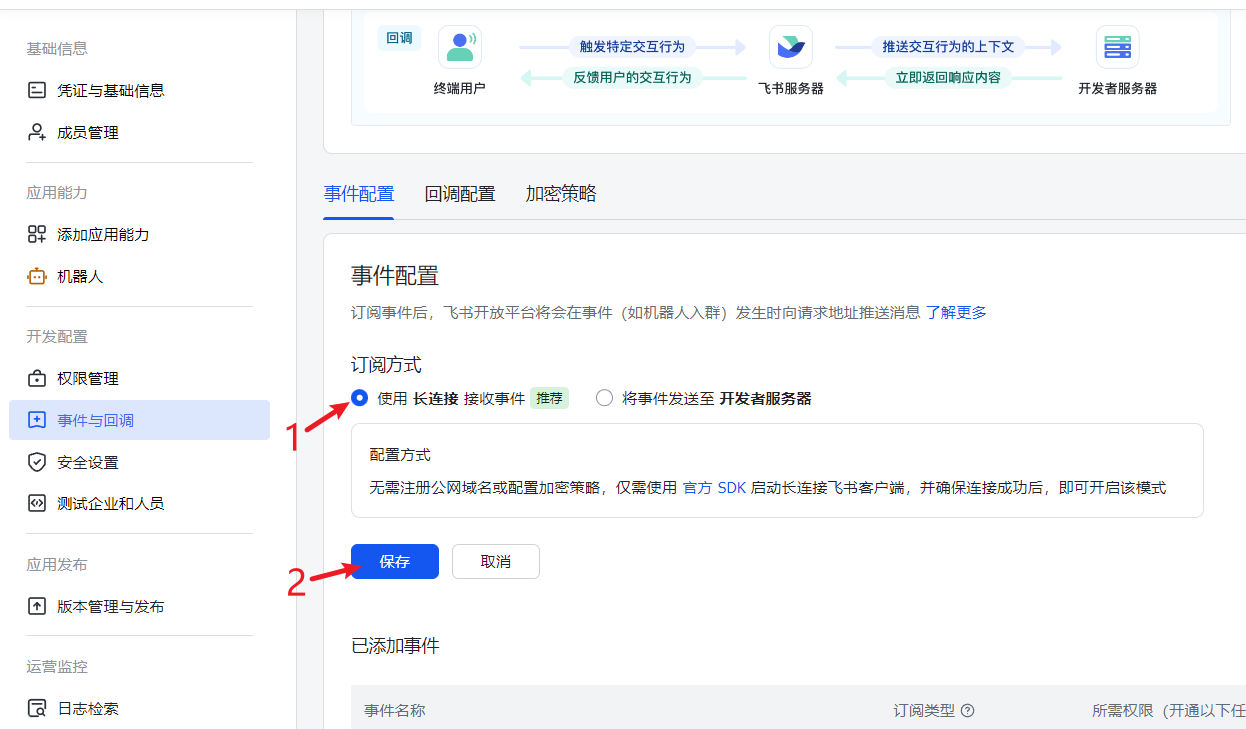

在飞书开发平台中, 事件订阅 页面,选择订阅方式。
image-20260310173801675
点击订阅方式后的按钮。
image-20260310173925819
选择使用长连接接收事件后点击保存。
image-20260310174034016

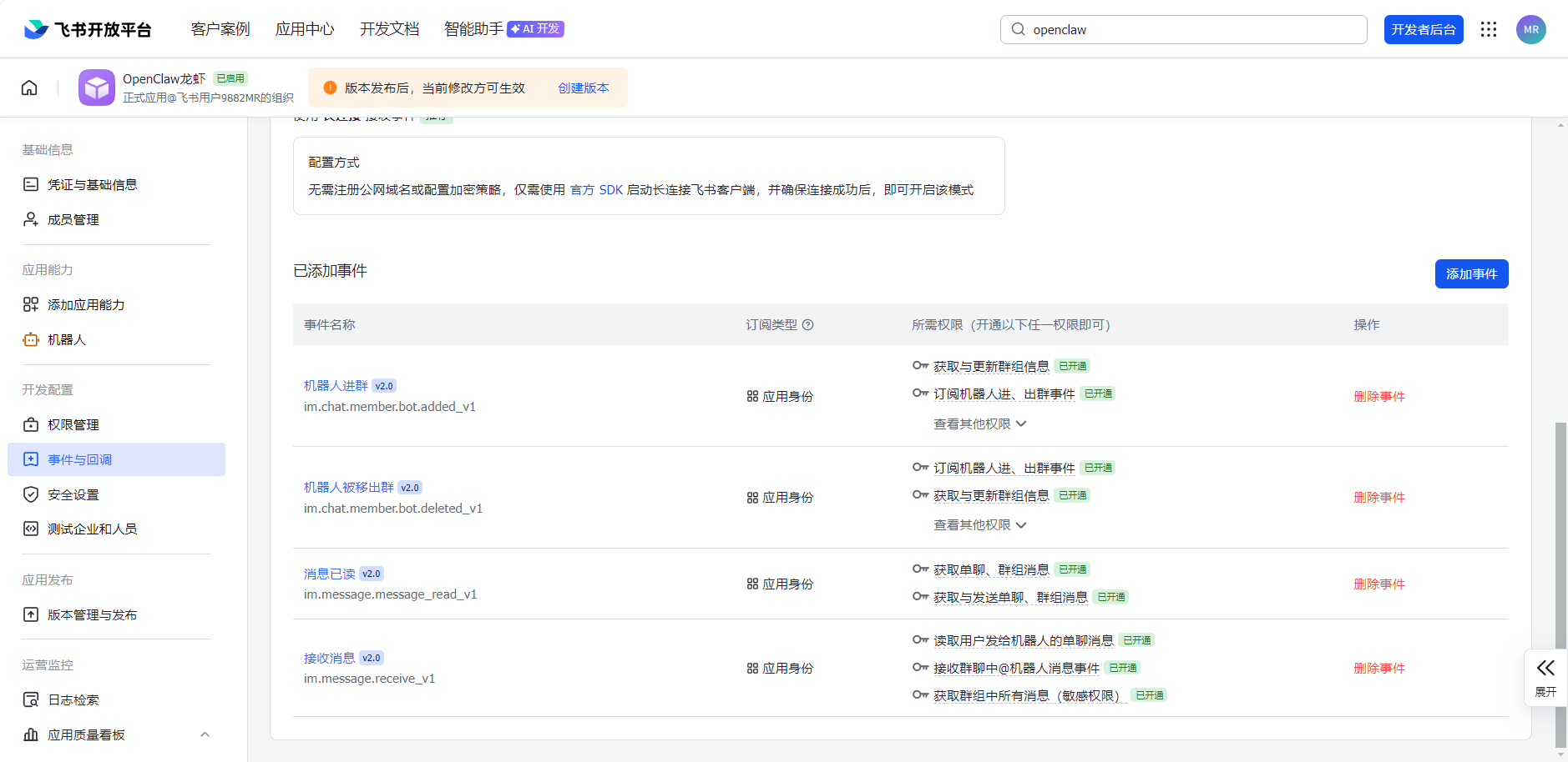

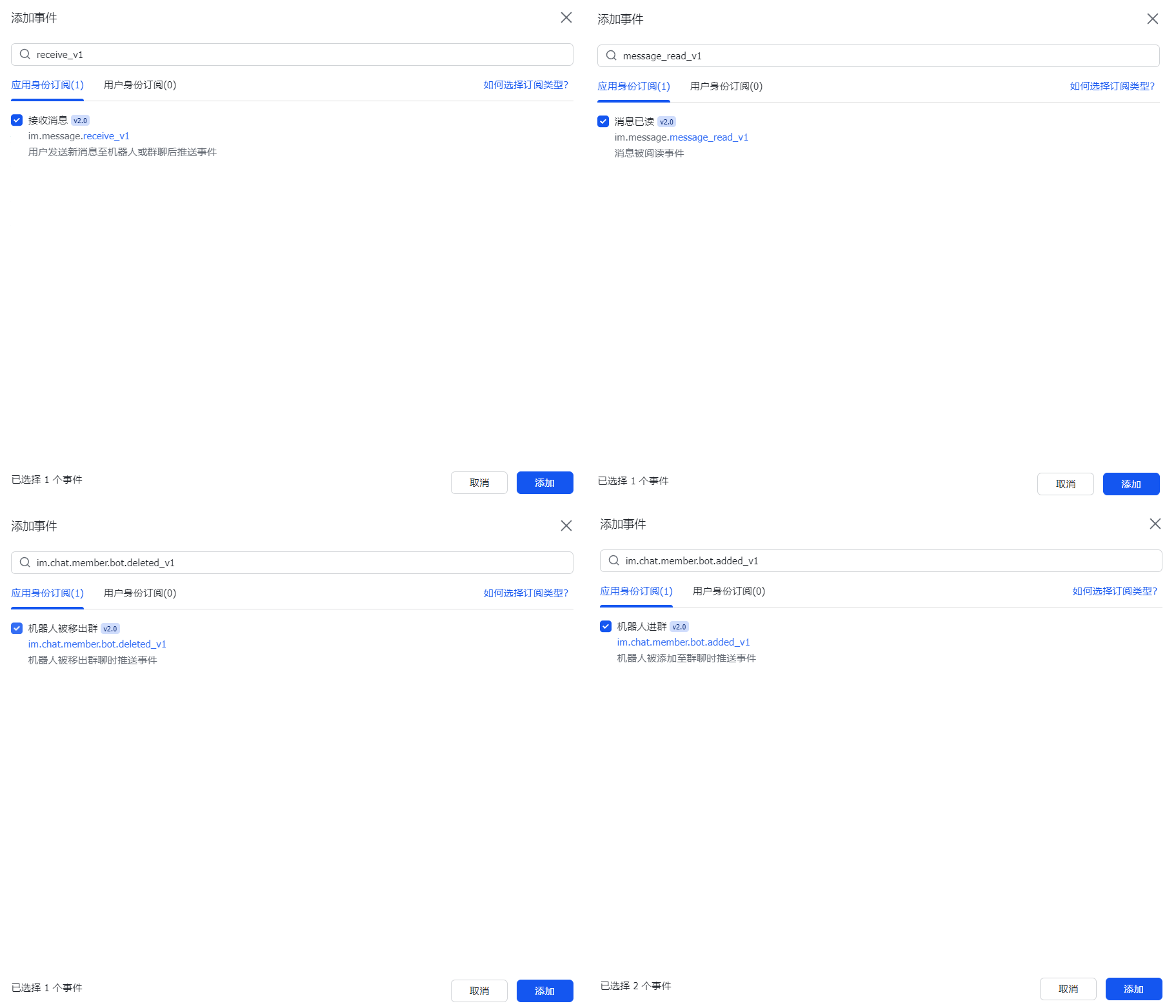

点击添加事件。搜索并添加以下事件:
  • im.message.receive_v1- 接收消息
  • im.message.message_read_v1- 消息已读回执
  • im.chat.member.bot.added_v1- 机器人进群
  • im.chat.member.bot.deleted_v1- 机器人被移出群
image-20260310174534086
添加成功后,可看到如下界面:
image-20260310174603397
添加成功即可,正常给OpenClaw发送信息。

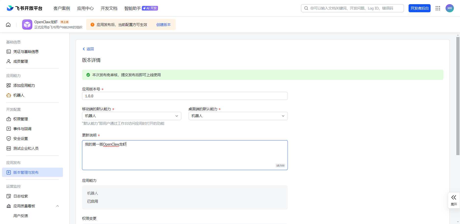

重新发布版本
3.2 重新发布版本
选择上方的创建版本
最后选择保存
选择确认发布
发布成功结果如下:

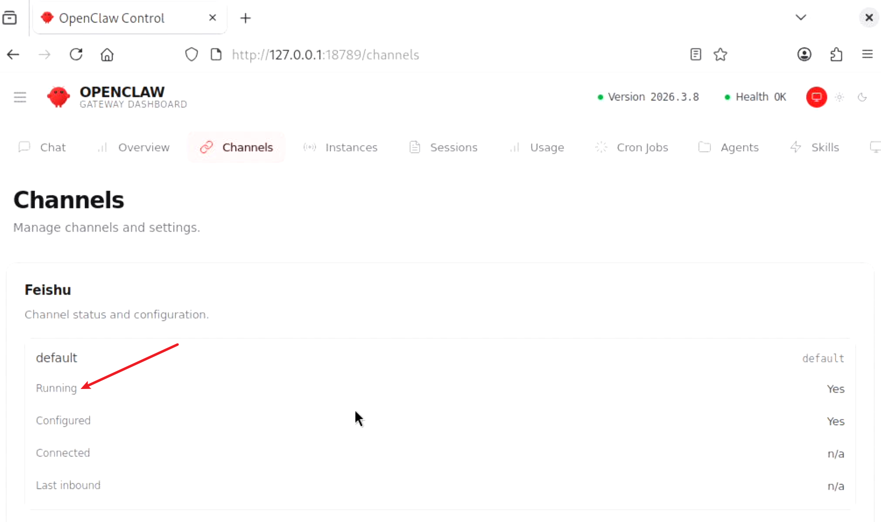

3.1 查看通道
打开OpenClaw浏览器界面,选择Channel,可以看到下方Feishu已经在Running。

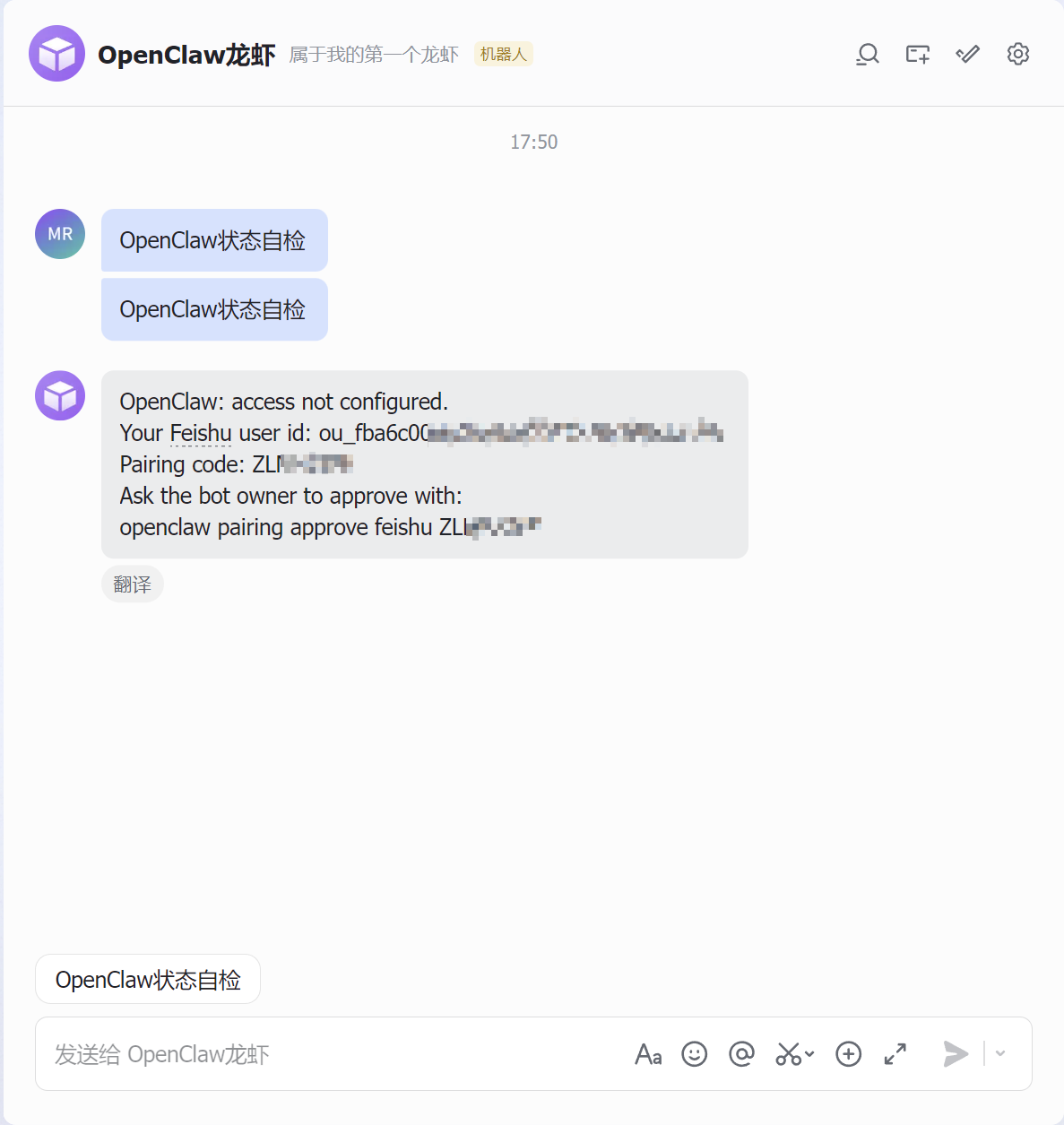

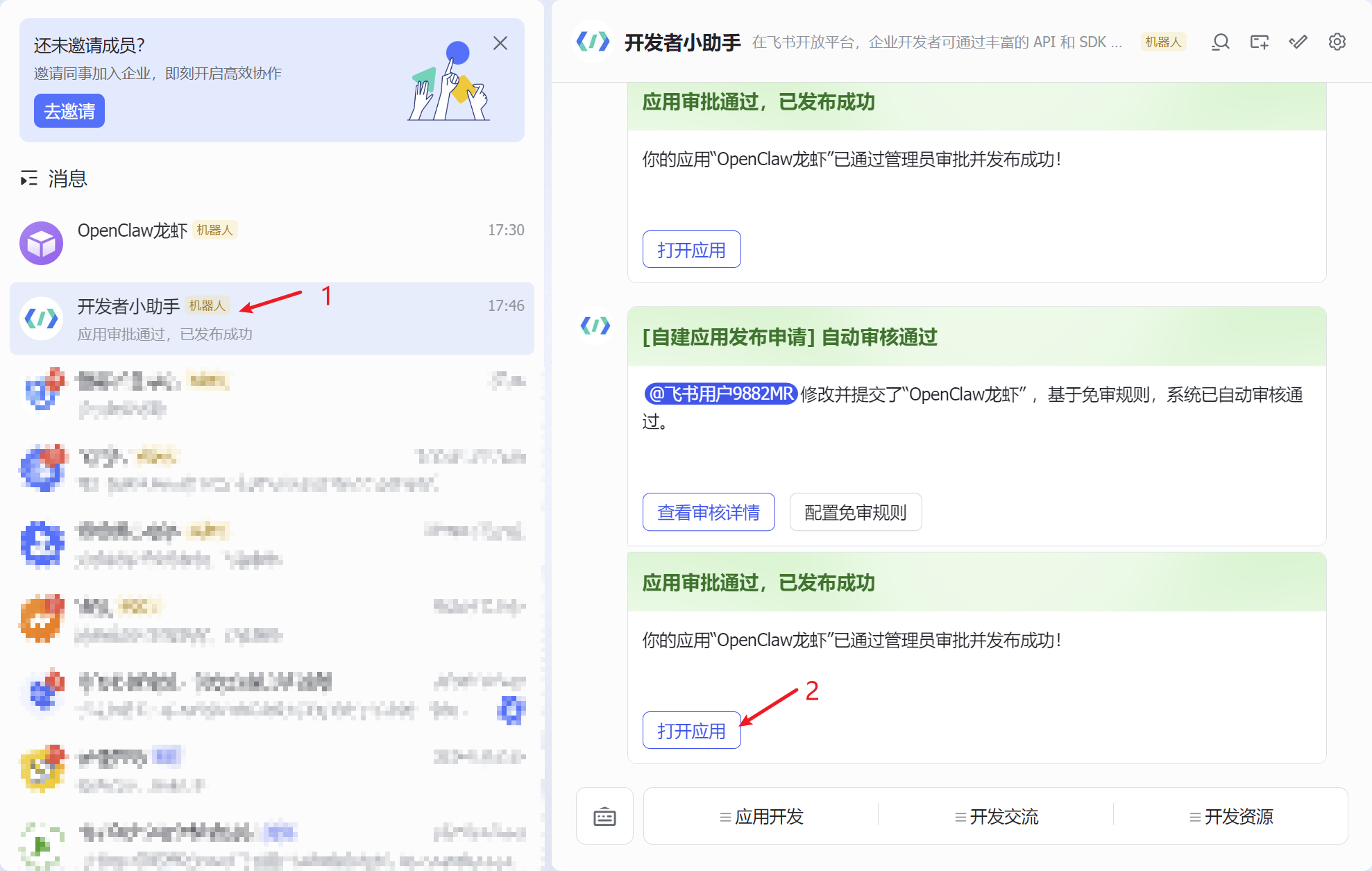

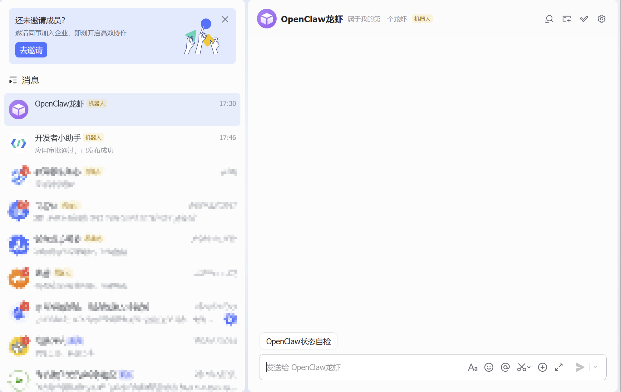

3.2 使用飞书测试
下载飞书客户端或者使用手机APP均可以,打开APP后我们可以看到开发小助手的消息,当我们发布应用成功后,会提示我们。
image-20260310174819656
点击开发小助手,在这个界面里我们可以打开创建的OpenClaw龙虾应用。
image-20260310175055137

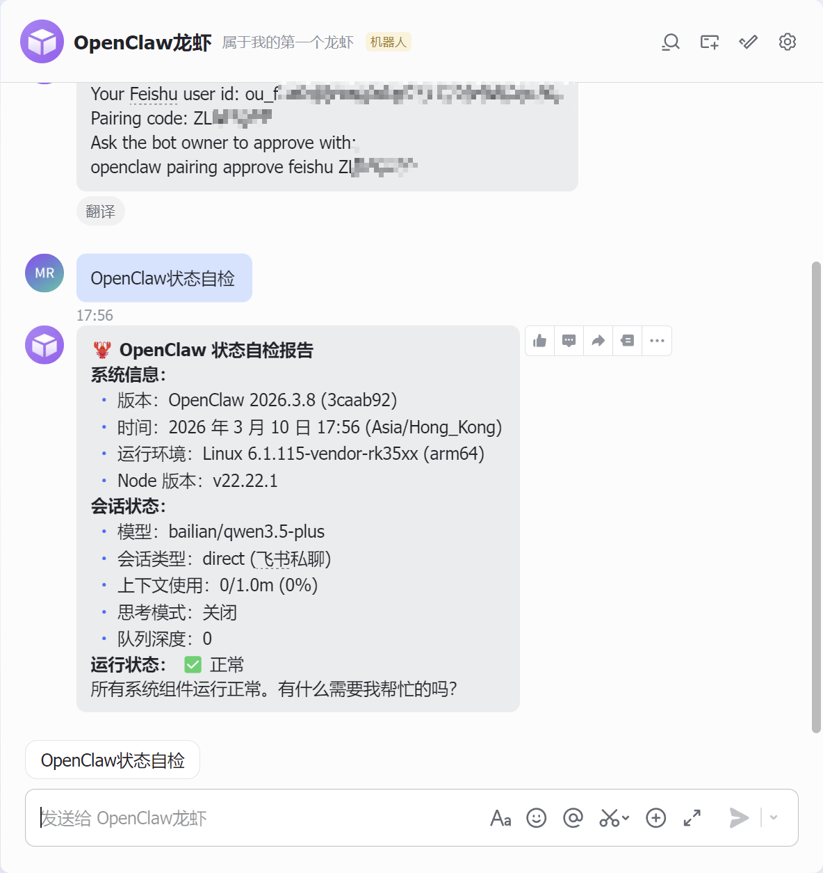

打开后可以看到OpenClaw的聊天框。
image-20260310175140402

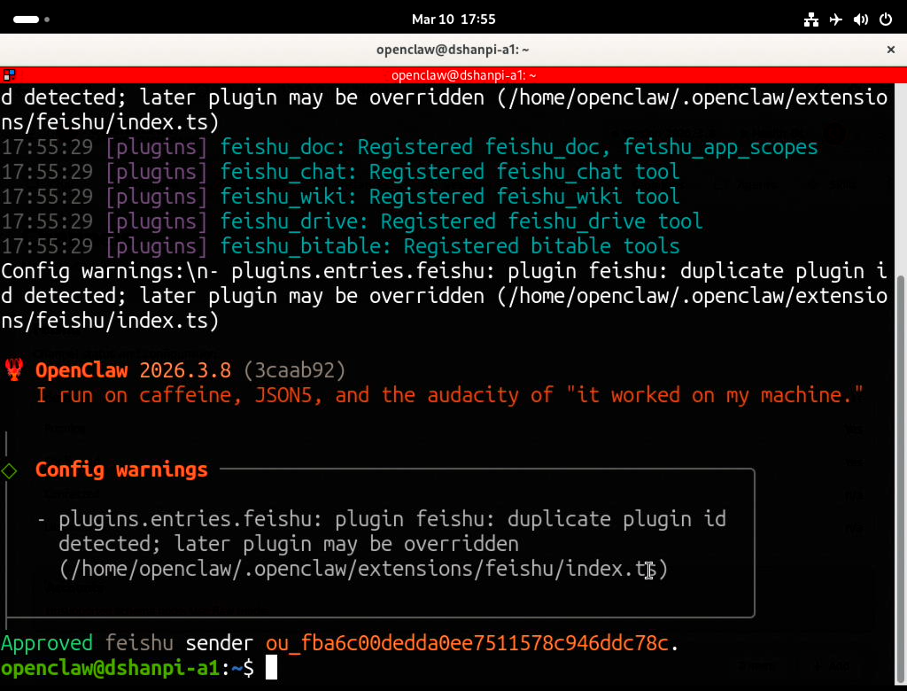

可以发送任意文本,等待OpenClaw的回复,会回复我们的用户ID和配对码,我们需要使用Pairing code后的配对码进行验证。

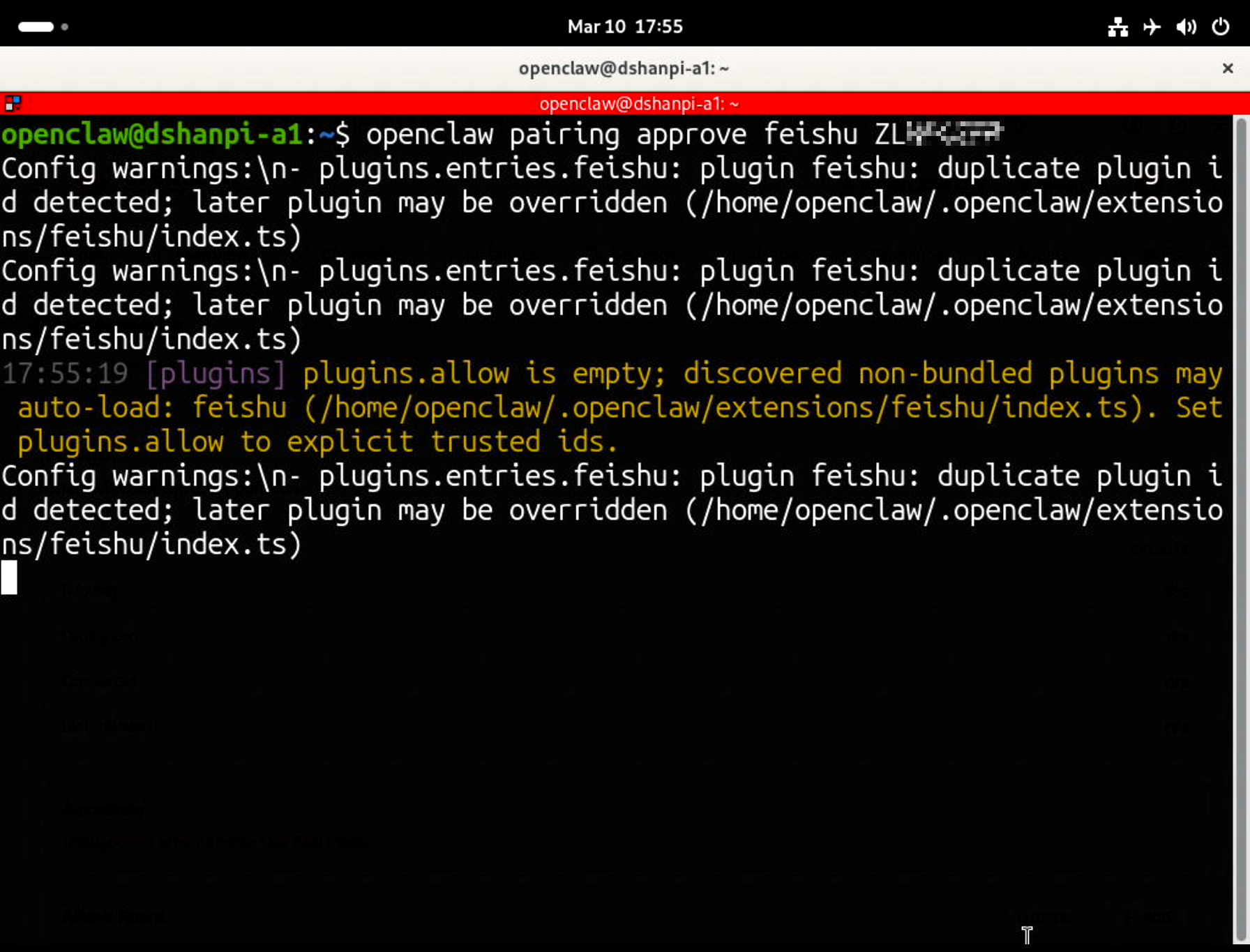

回到OpenClaw端侧,打开命令行界面,我们需要批准配对码,输入以下内容:
openclaw pairing approve feishu <配对码>
运行效果如下:
image-20260310175541139
image-20260310175547669
配对完成后,重新回到飞书客户端。
image-20260310175655226
接下来重新发送文本,就可以看到OpenClaw的回复了,接下来你的养虾之旅就此开始啦!
